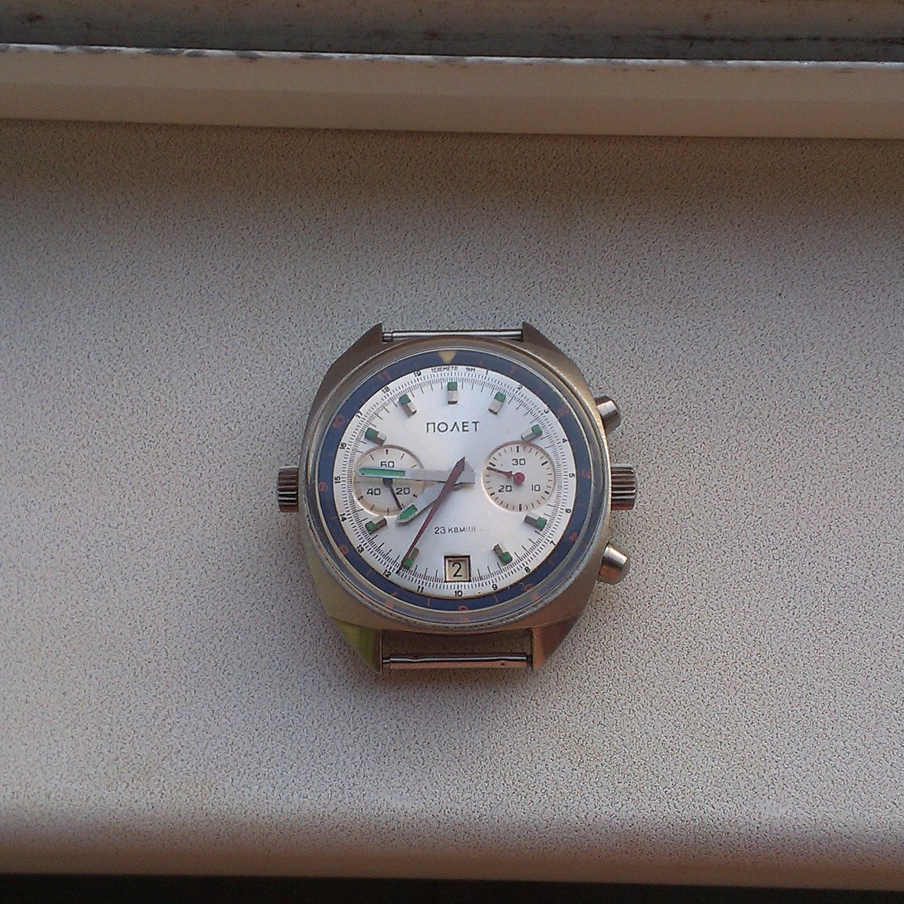

Доброго всем. Купил несколько случайно, но сейчас весьма доволен данным приобретением. Интересно мнение знатоков.

Эти часы - хороший экземпляр ранних гражданских хронографов Полёт. Год выпуска судя по некоторым особенностям механизма примерно 1979. Соответствие оригиналу - 95%, потому что в оформлении всё же присутствует неродная деталь - вращающийся рант с треугольником из белой светомассы. Ранты с белыми треугольниками ставились только на океаны ранних выпусков, где аналогичная по цвету светомасса наносилась и на стрелки и на метки циферблата.

Есть у кого-нибудь такой Полет 3133, как постом выше показали, с черным циферблатом и без вмешательств?
Кстати, на показанные выше часы, такой безель установлен был изначально, на заводе.

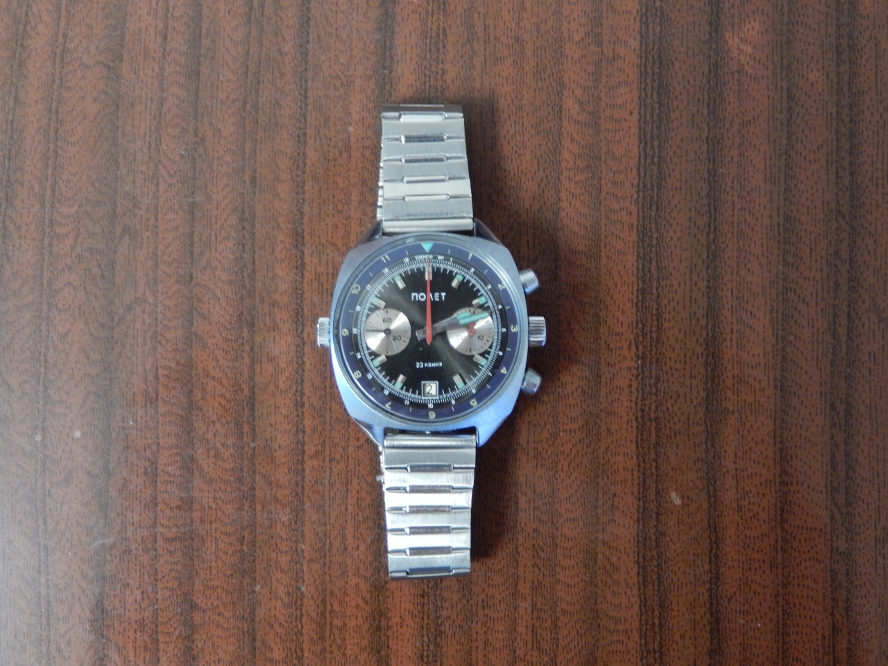

Есть полёт аналогичного оформления, с чёрным циферблатом, но только более позднего выпуска. Разница только в цвете цифр на безеле и цвете колёс механизма.

Сомнительно, чтобы завод допустил такую шляпу и стал бы ставить в часы безеля с люмом, отличающимся по цвету от люма на цифере и стрелках.
Кириллический? А фото? Можно в ЛС.
Представьте себе, допускал завод такие шляпы. И не такие тоже. Уж не знаю почему.

Вот фото:

Судя по механизму (конкретно - цвету колёс, все колёса уже жёлтые) год выпуска предположительно 1985-1987.
