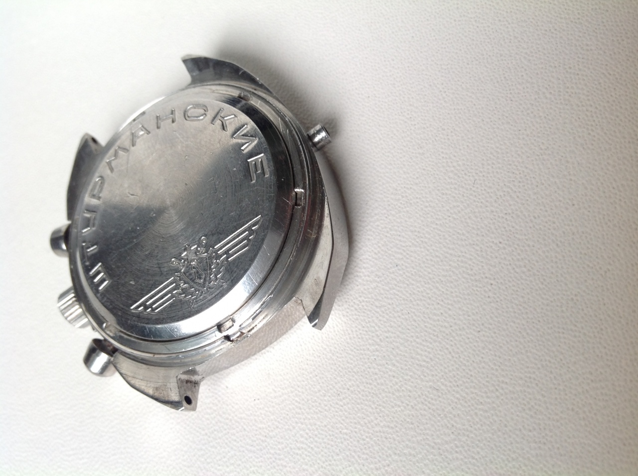

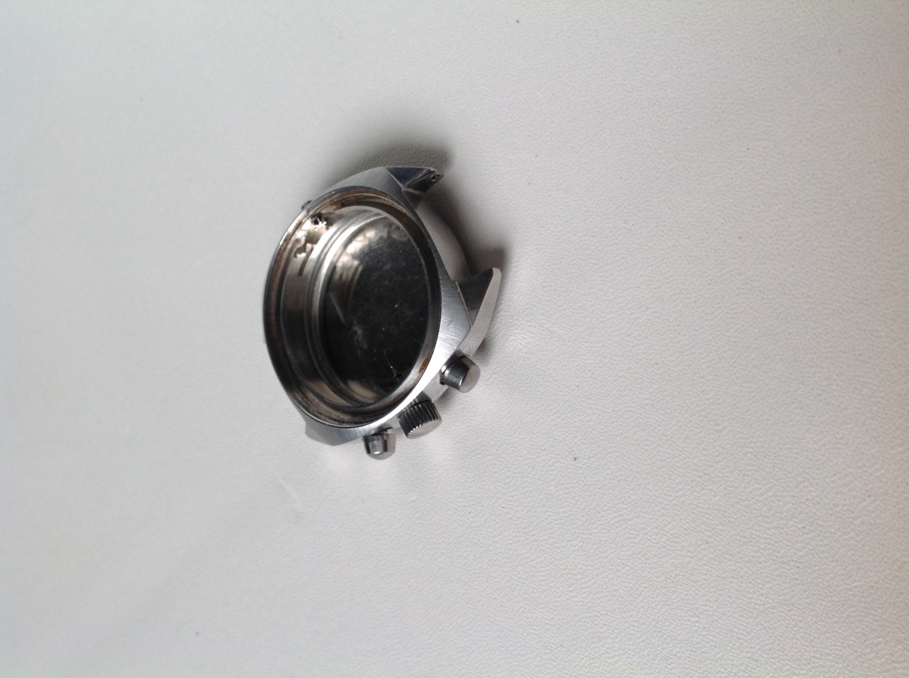

Вы уверенны что это нержавейка? Сравните с крышкой они должны быть одного цвета, если корпус более серый чем крышка, то это нейзильбер, мне по фото показалось, что корпус отличается оттенком от мостов механизма.

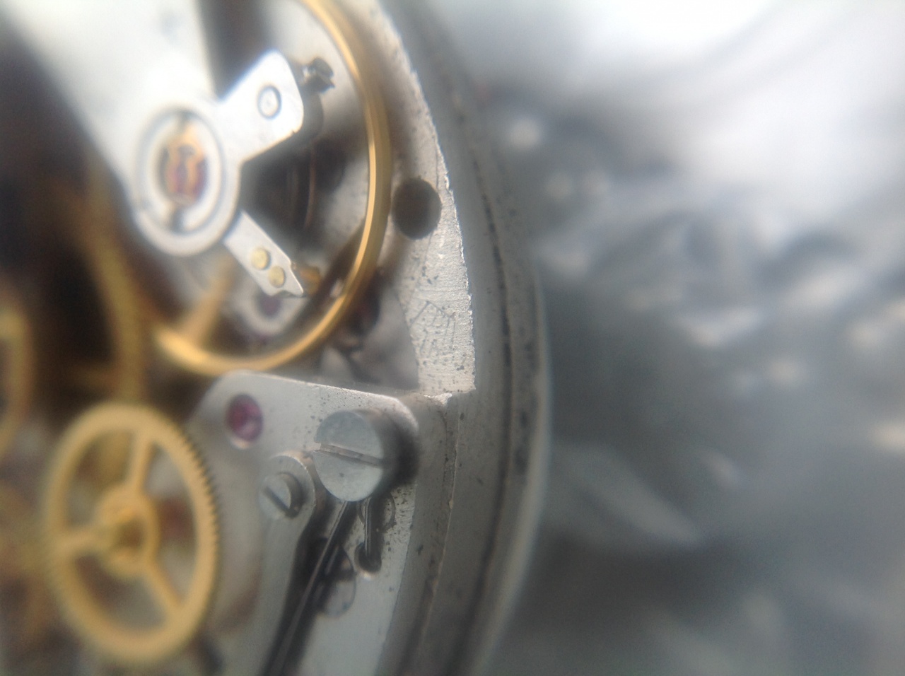

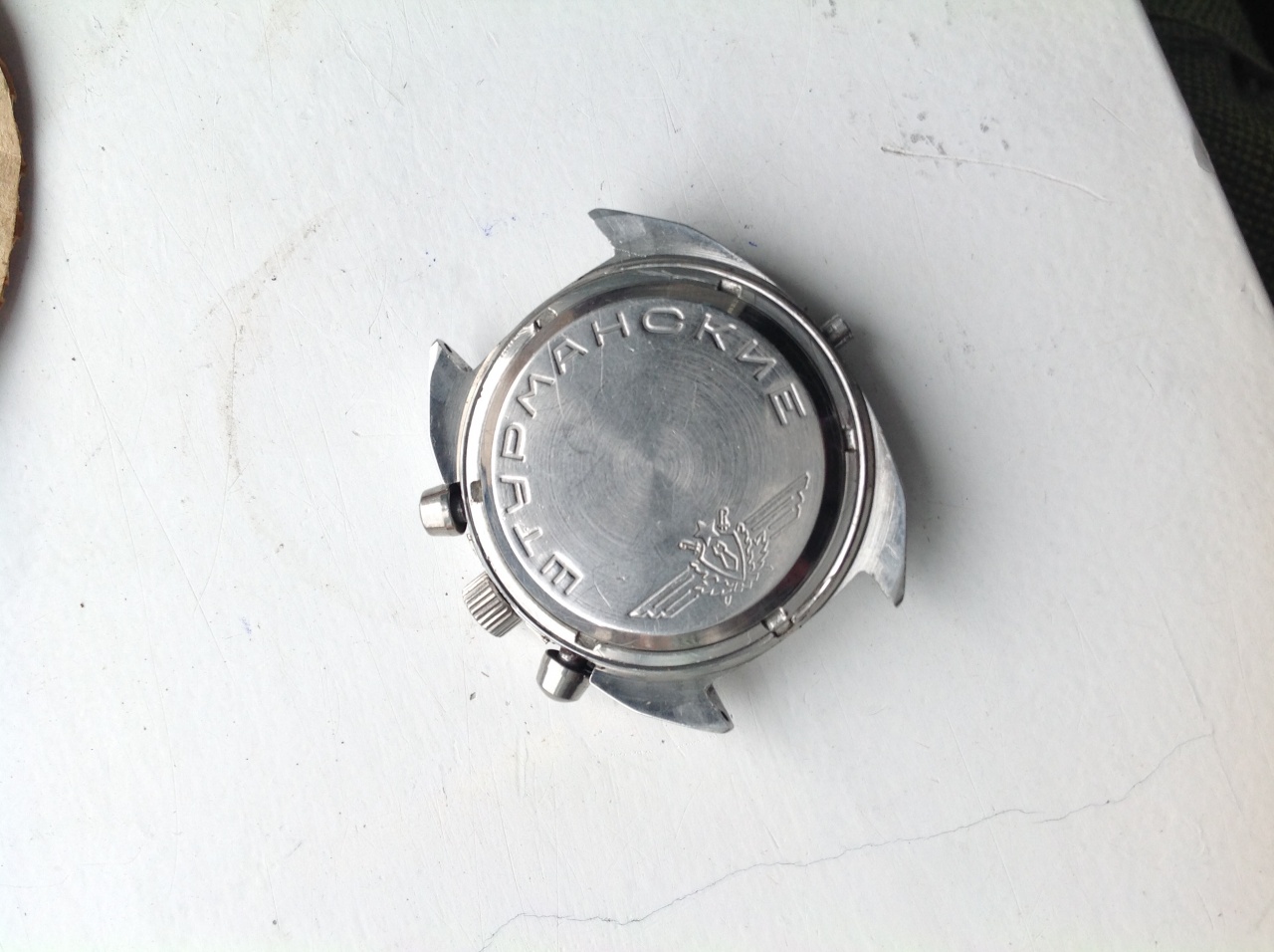

А разве нейзильбер уже не зеленел бы? Как по мне самая настоящая нержавеющая сталь.
Клеймо нашёл где положено, просто слабо пробито.
Комплект вышеперечисленных деталей из Харькова 800₽ там и головка из нержа и рант и стрелки в цвет. Единственное на что надо раскошелится это цифер и цену я уже сбил до 1400₽, ещё поторгуюсь. Мех будет обслуживать брат. Так что зачем вы о ценах?!

Это Вам виднее, я Вам просто подсказал как можно отличить, стальной корпус совпадает по тону с крышкой, нейзельбер же имеет более холодный оттенок а крышка более теплый.

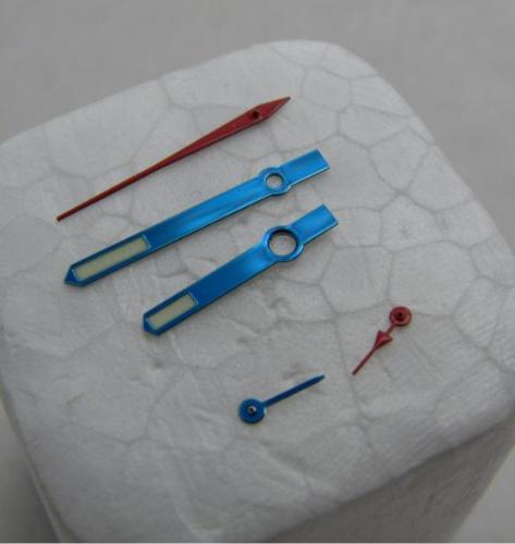

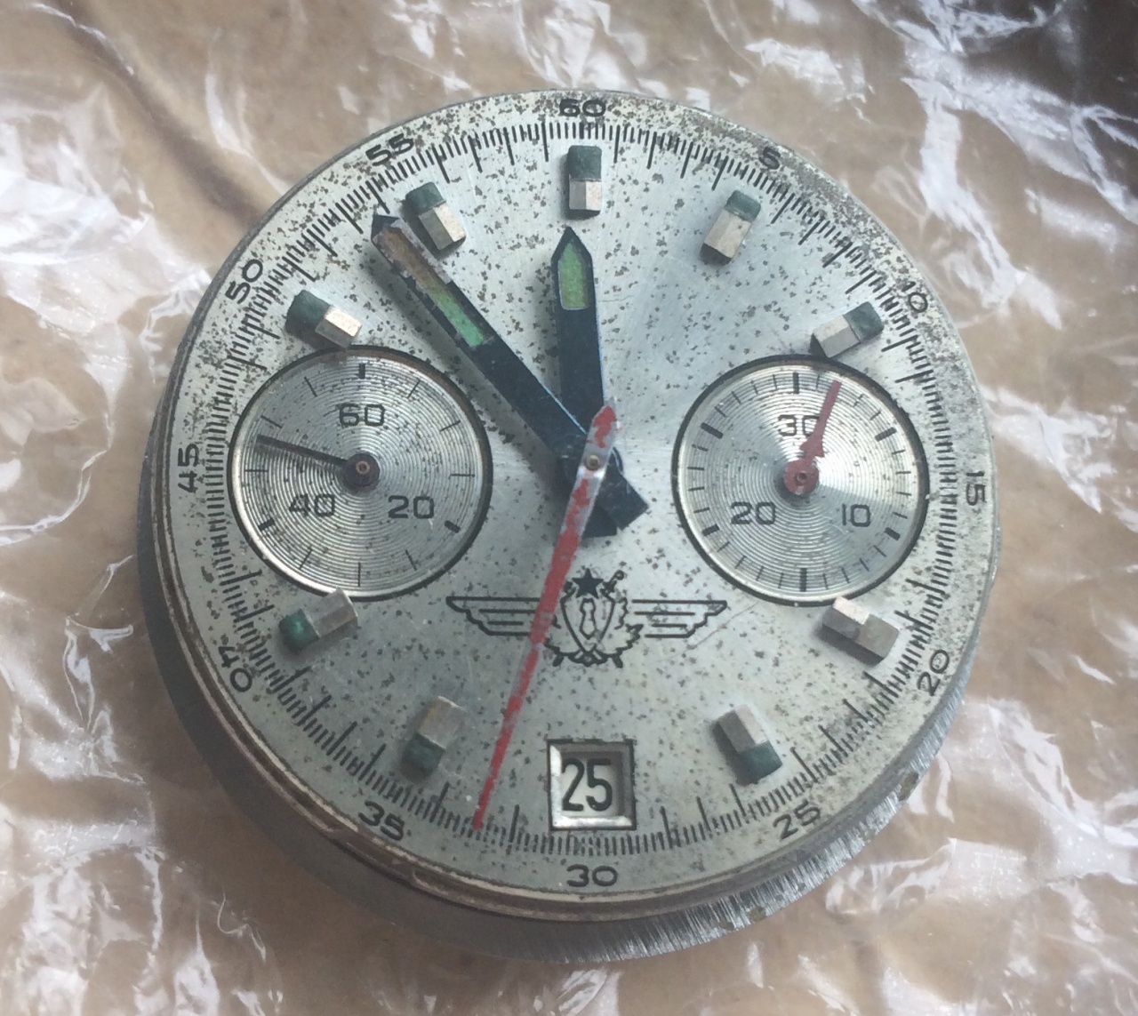

Поживём увидим. Циферов таких в Харькове нет. Может в живую разница будет ощутима, на фото пока не заметил (на моем фото получились темнее чем вживую). Цвет на пару тонов светлее/темнее отличием не считаю. Вы заказывали себе эти стрелки и сравнивали с оригиналом? Я например брал у них ЦСС к 3017 за 180₽ остался доволен на все 100%.

Внимательно рассмотрите стрелки на штурманских и "харьковские".
Они разные! На фотографиях это отчётливо видно.
И дело не в оттенках цвета.
Например (навскидку по вашим фото):
1. Малая секундная у полёта чёрная, у "харьковских" - синяя.
2. Малая минутная у полёта и у "харьковских" различаются формой крыльев и высотой их размещения.
3. Центральная секундная у полёта и у "харьковских" отличаются формой задней части.
4. Часовая стрелка штурманских гораздо более острая, чем "харьковская".
5. Цвет люма на "харьковских" не такой, как на родном штурманском цифере.
6. Ну и цвет больших стрелок (часовой и минутной) не на два оттенка различается а гораздо сильнее.
Это сразу бросается в глаза.
Хотя дело Ваше.

У оригинала малая секундная темно синяя, воронёная, а не черная . Рассмотрел, отличия есть. Причём не те что вы описали, не знаю что и с чем вы сравнивали. Учитывая цену в 400₽ У меня не повернётся язык назвать это говном. Кто так считает пусть наладит производство идентичных оригиналу. Ребята делают неплохие по качеству копии, а над точностью им конечно стоит поработать.

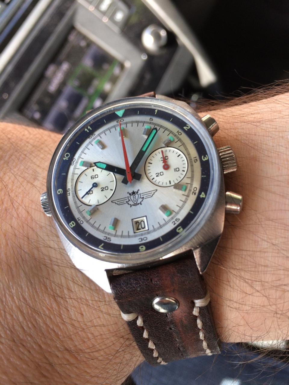

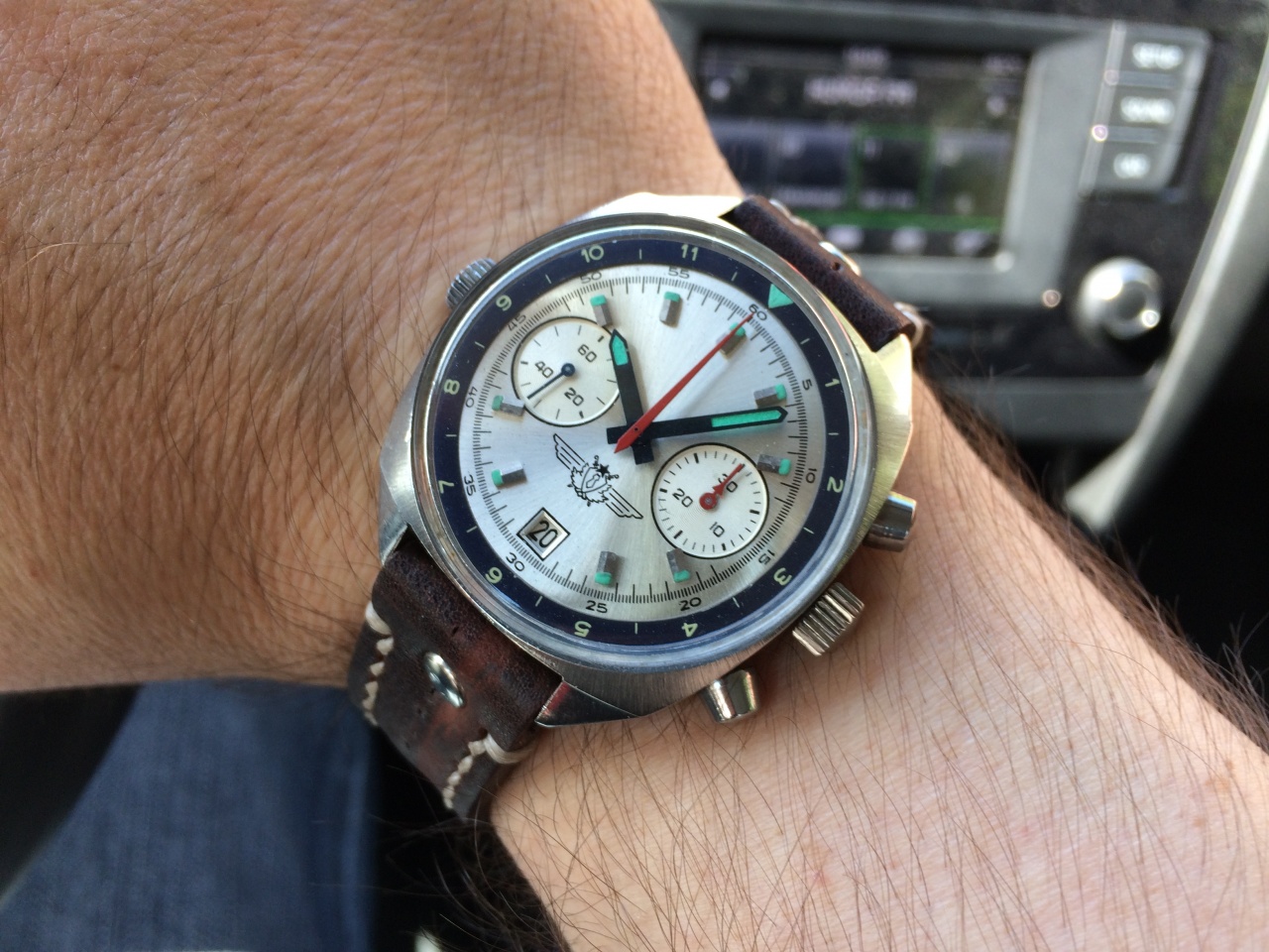

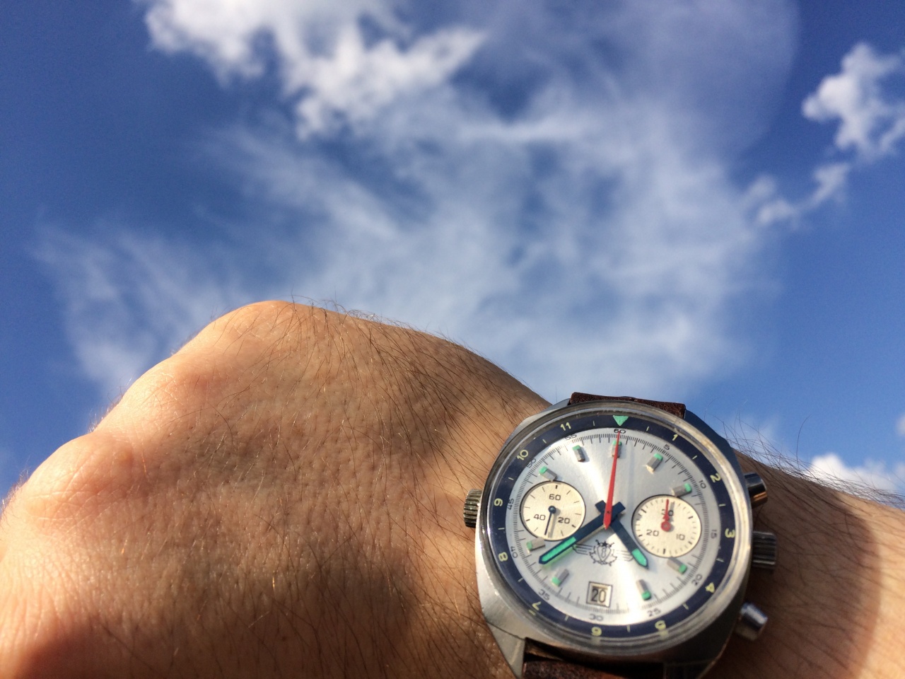

просто покажу
