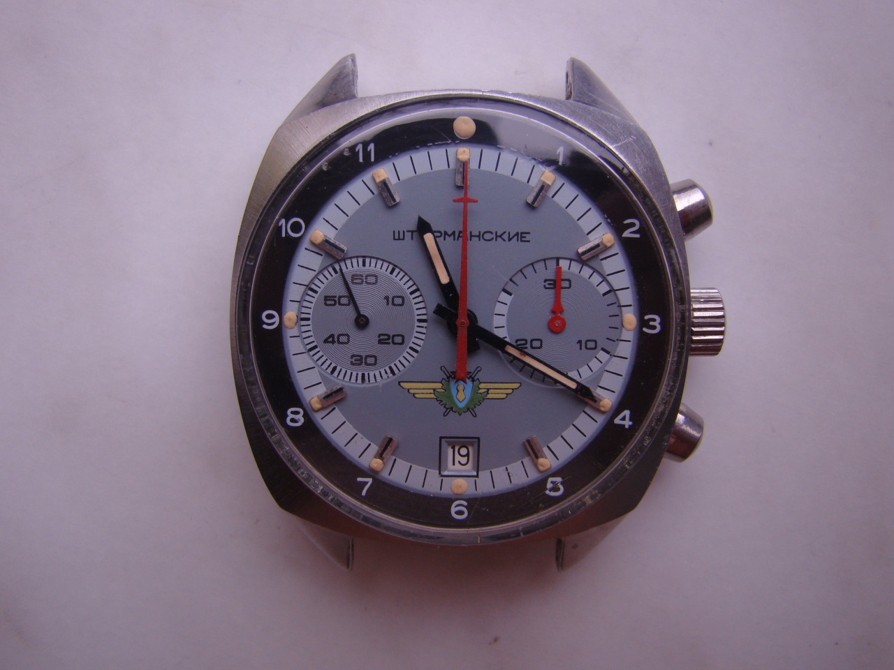

Подскажите пожалуйста, можно ли найти корпус на замену моему латунному, сильно поеденному. Часы у меня, как на предыдущей странице - гражданский Полет, внешне, как штурманские часы, но без соответствующей символики. Спасибо!

Можно смотрите на торговых площадках Авито, Мешок, Ибэй. Латунный найти проще, а нержавейку сложнее. Если повезет, то можете даже купить новый корпус. Помониторьте какое то время эти торговые площадки и купите себе корпус.

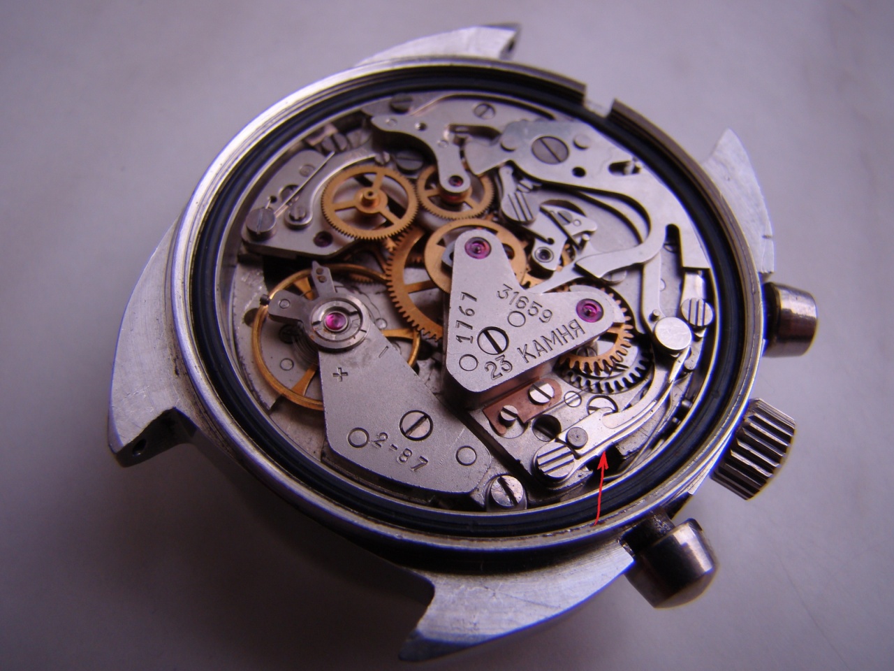

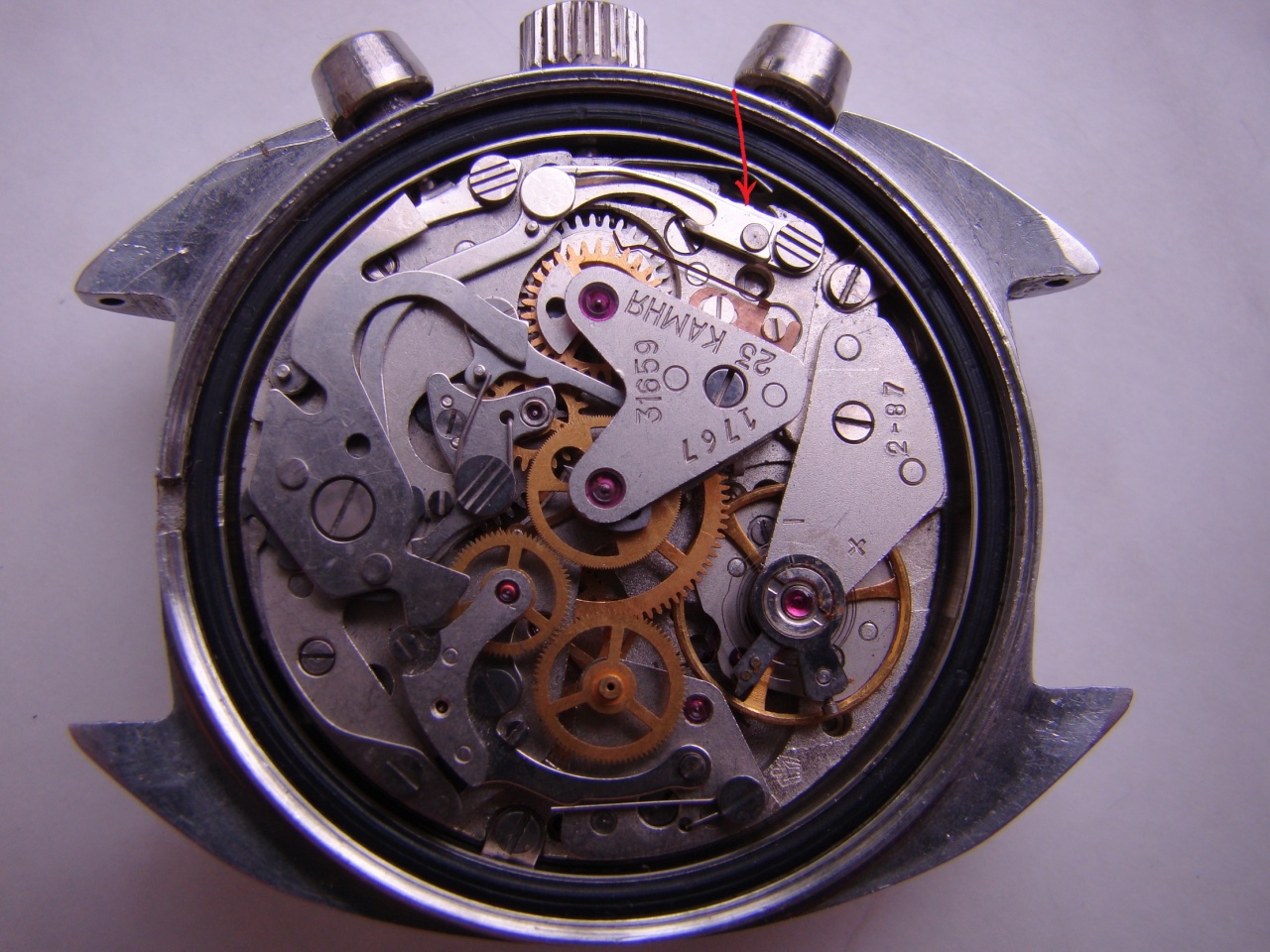

Продублирую в этой теме:
Приветствую всех участников данного Форума.
По случаю, купил хронограф "Штурманские" (31659), но не работает функция "старт-стоп" секундомера (кнопка нажимается, но ничего не происходит).
Когда открыл крышку, то увидел, что "флажок" соответствующего рычажка отломан (см. фото).
Просто так нести в ремонт смысла не вижу (все равно таких запчастей у них нет).
Подскажите, пжлст.: подобный рычажок с мех. 3133 подойдет на мех. 31659 ? Просто, мех. 3133 найти более реально...
Или, может кто подскажет, где такое можно купить (по Украине) ?
И еще: механизм 3133 (с Полета с безелем) станет в корпус Штурманов 31659 (без вращающегося ранта) ?
Заранее благодарен.

Сообщение от kadet723 Посмотреть сообщение
Заранее благодарен.
Продублирую и в этой теме:
Рычаг подойдет, механизм встанет, но не будет функции остановки секунды.

Сообщение от Vostrikov Посмотреть сообщение
Спасибо Вам большое за помощь.
Я не особо разбираюсь в механизмах часов (обычный пользователь) и хотел-бы уточнить: функции "стоп-секунда" не будет, если заменить механизм на 3133 ? Такой рычаг с 3133 никак не влияет на "стоп-секунду" в 31659 ?

Механизм 3133 отличается от 31659 функцией стоп секунды, там есть волосок который при вытягивании заводной головки останавливает баланс, рычаги управления хронографом абсолютно одинаковые.

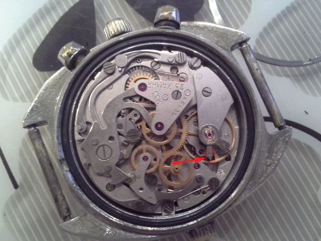

Здравствуйте, подскажите, с помощью какого из двух ползунков можно увеличить скорость хода часов? С помощью того, который выделен красным? А в какую сторону крутить. На других часах видел с противоположной стороны регулятора типа стрелочки. Тут такого нет, в результате чего, направление регулировки мне не очень ясно. Спасибо!
