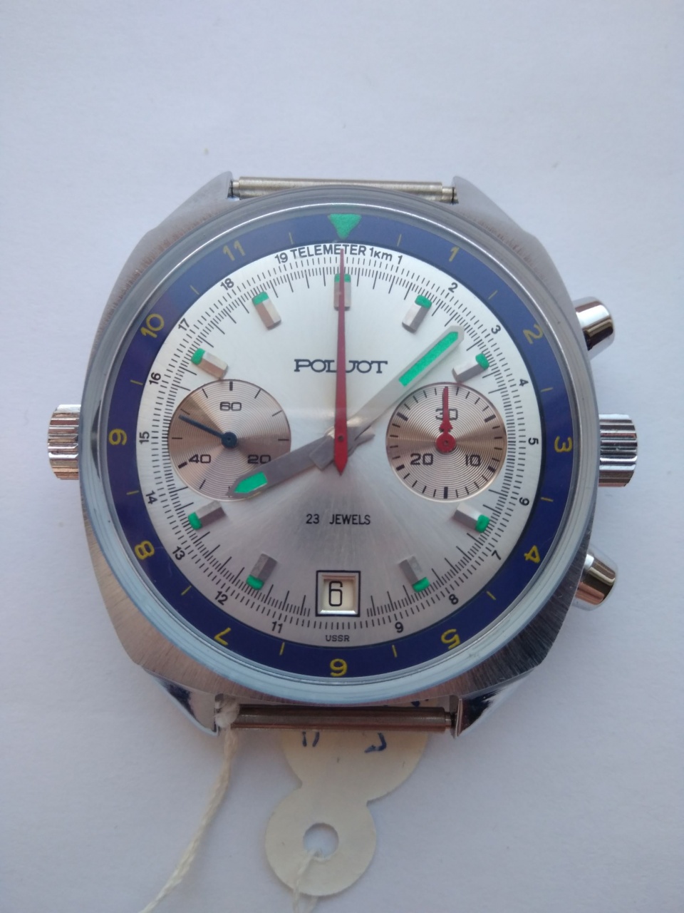

Не подскажите, с часами все нормально? Хозяин говорит из коробки, не вскрывал. Смущает пустая задняя крышка. Это вариант или уже есть вероятность на новодел нарваться? Также хозяин утверждает, что люм все ещё ярко светит - это норм?
Вариант. Это же "гражданский" хронограф Полет. Надпись с крышкой шла на те хроны что поставлялись в ВВС. Они отличались этой самой крышкой с надписью "Штурманские" и стальным корпусом. На цифере ставили эмблему штурманской службы и не ставили количество камней. У Вас на вид отличный не юзаный экземпляр. Если номер в паспорте совпадает с номером на механизме, то вообще большая удача.
У продавца несколько разных NOS-вариантов. Номер сравнить не могу, так как он говорит, что они из коробки и он в них ни разу не залетал, чтобы не испортить/не поцарапать. Пытаюсь взвесить, что там может быть и каковы шансы, если учесть, что корпус новый и, судя по всему, оригинальны.
У гражданской модели корпус будет из латуни с хромом или эта вся серия шла в стали?
Гражданские - латунь, хром. Военные - сталь. Был ещё нейзильбер, но на какой серии не скажу. Насчёт подделки сильно сомневаюсь. Обычно подделывают циферы, ставят харьковский новодел. Но чтоб и стекло, и корпус были в идеале - такая подделка будет конски стоить. Поэтому, думаю, что оригинал.

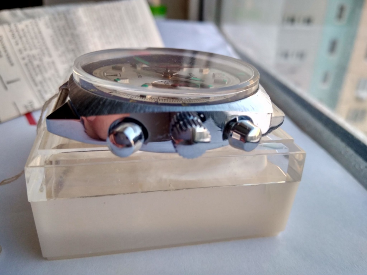

В случае разбития плекса - есть вероятность такой купол найти или будут сложности?
Найти можно. Мне даже в Ростове часовщики на 31659 нашли. А они по реже. Да и разбить его не просто, он толстый и прочный. Чтоб разбить надо конкретно рукой приложиться. Поцарапать - запросто. И обратите внимание, даже нитки на бирке старые х/б. Сейчас такие хрен найдёшь.
Кстати, а цена на паспорте обозначена? 130₽? Просто интересно.
Разбить - грубо выразился. Смущают острые высокие края в большей степени. Нитки видел, даже разлагающийся поролон). Цену не видел - пока оперирую фотами хозяина.
