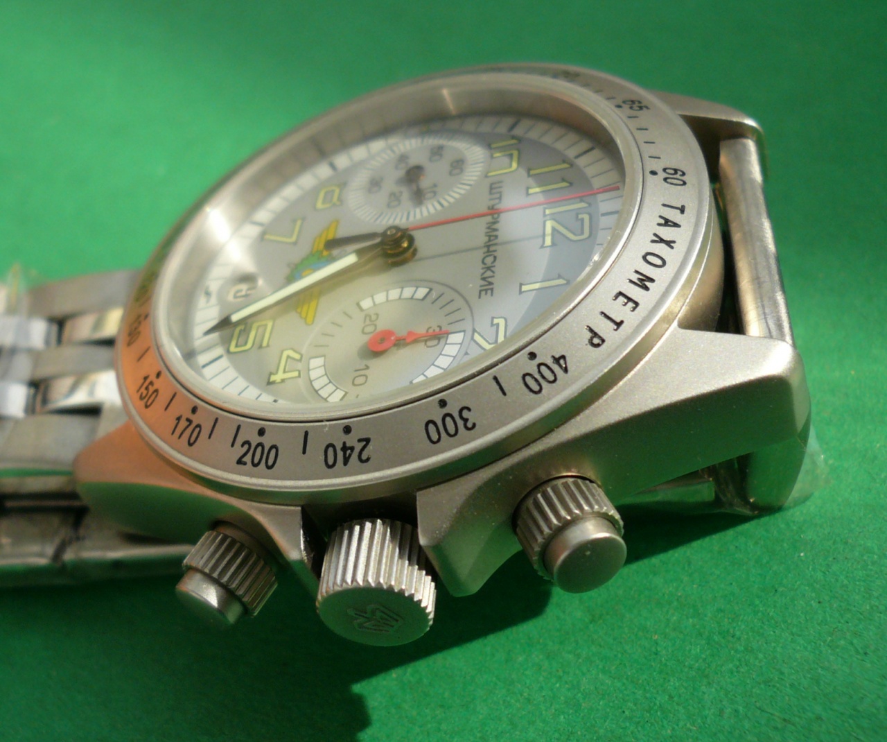

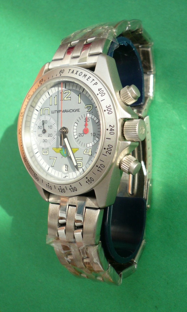

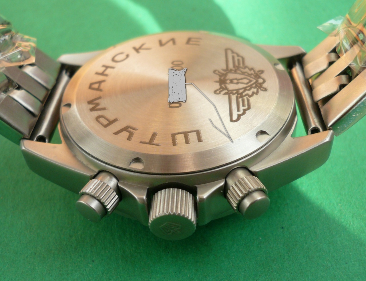

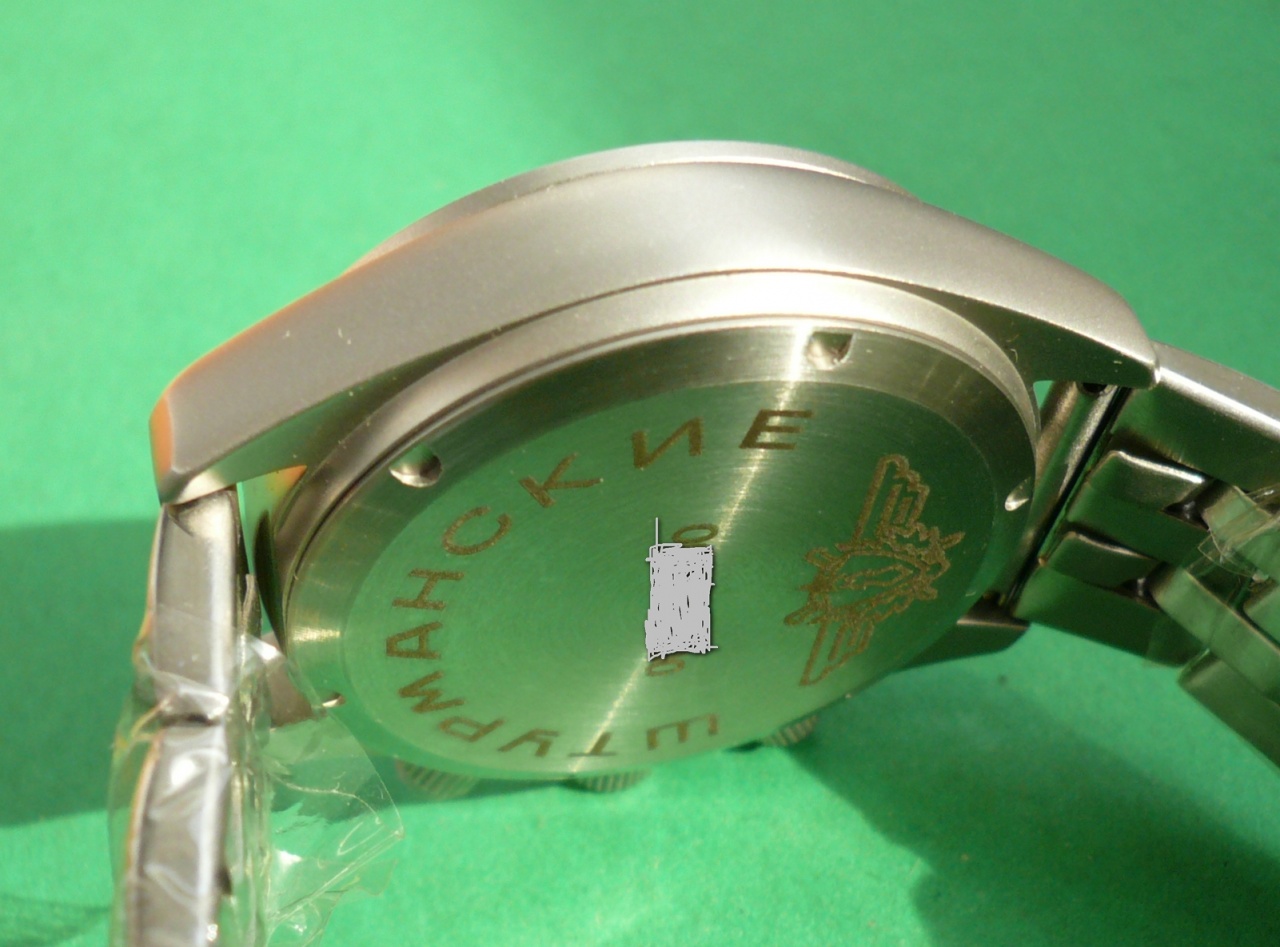

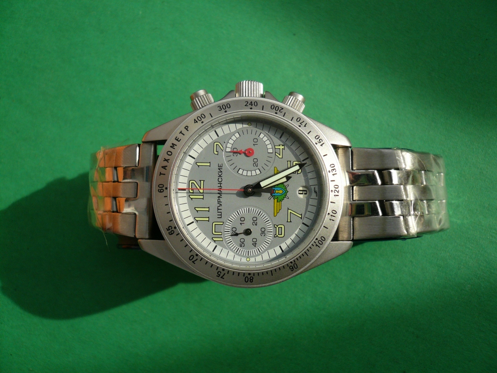

Штурманские Уставные ВВС РФ.
ID:	974121   Нажмите на изображение для увеличения
ID:	974122   Нажмите на изображение для увеличения
ID:	974123   Нажмите на изображение для увеличения
ID:	974124   Нажмите на изображение для увеличения
...какой президент, такая и водка, ну и остальное тоже..

Правда? А я думал, что это китайское новодельное оформление...
  #4055
Старый 09.04.2015, 09:25
Аватар для vova64
vova64 vova64 вне форума
Регистрация: 08.08.2012
Адрес: Россия, г.Балашиха
Сообщений: 4,074
Сказал(а) спасибо: 12,920
Поблагодарили 3,680 раз(а) в 1,866 сообщениях
Чье оформление,не в курсе(может быть) но такие выдают нашим Авиаторам,да еще без права выкупа.

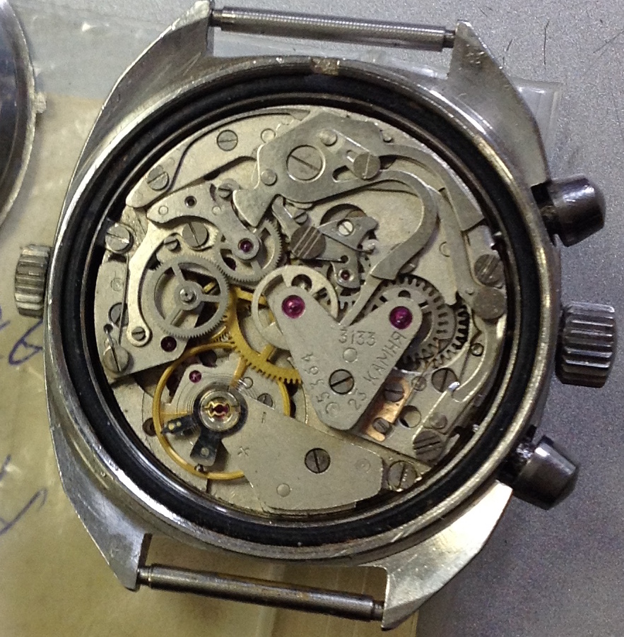

На штурманских 31659 сломан фиксатор колеса минутного счетчика ( бронзовая пружинка ). Есть возможность заменить аналогичной деталью от ЕТА ( 8270.7750 ). Спецификацию на деталь ( габариты, материал ) я найти не смог, поэтому вопрос:
Подойдет ли фиксатор колеса минутного счетчика от 7750 в механизм 31659?

Берется кусок хламного волоска подходящего размера, выгибатеся по нужной форме и припаивается к рычагу. Вся работа занимает 5 минут, в разы дольше добраться до этого рычага, т.к. надо все часы разобрать. Работает все после такого ремонта идеально долгие годы. Нагрузки на пружинку эту там просто нет, ломают ее кривые руки "мастеров", когда с осатанением выясняют причину почему баланс не крутится в положении перевода стрелок.

Сообщение от dmvt1 Посмотреть сообщение
...в разы дольше добраться до этого рычага, т.к. надо все часы разобрать..
возможно мы говорим о разных деталях?
я о небольшой пружинке, она видна вся и сразу

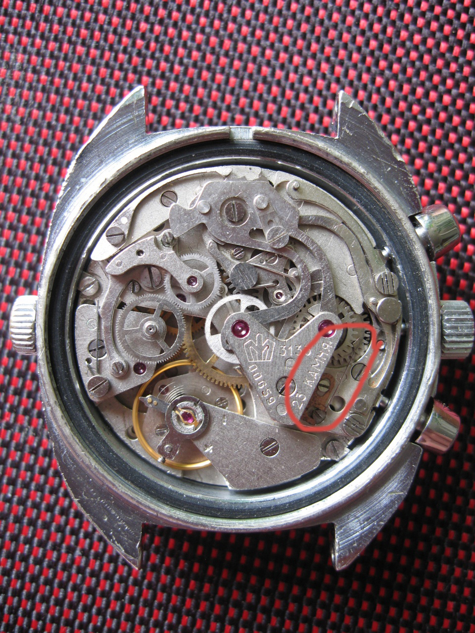

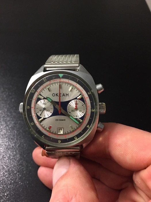

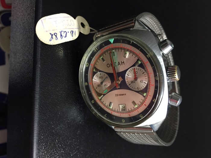

Здравствуйте! Подскажите, все ли впорядке с таким мех-м? мех-м от океана
Название: часы механизм.JPG
3133, штурманские
