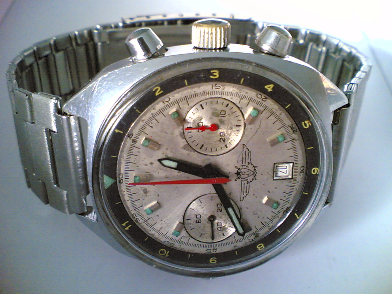

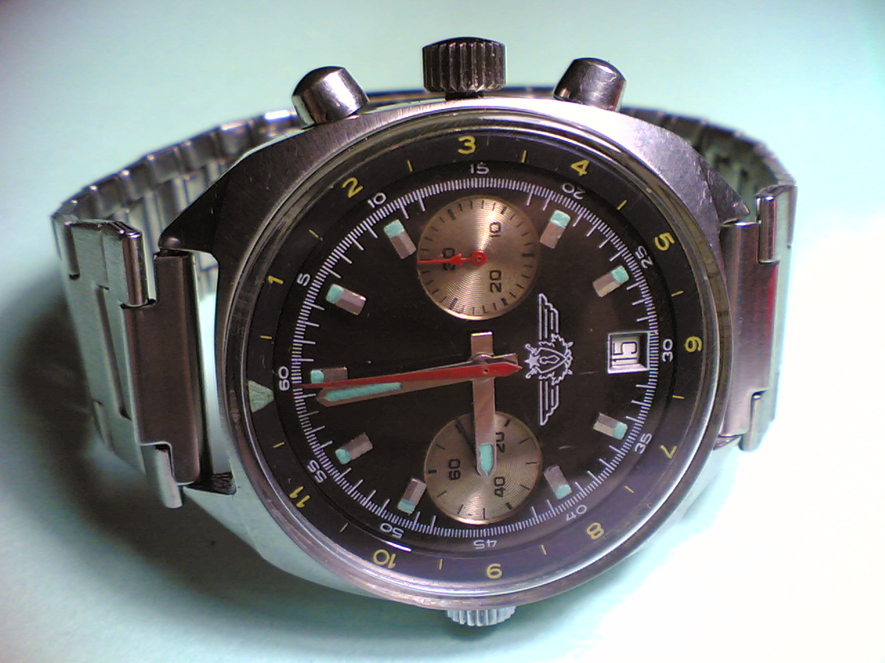

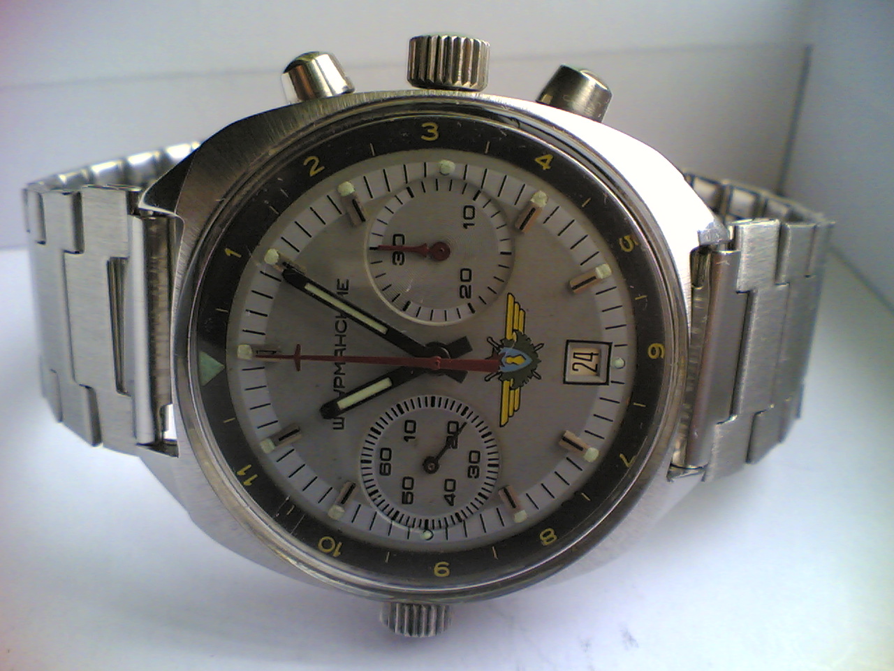

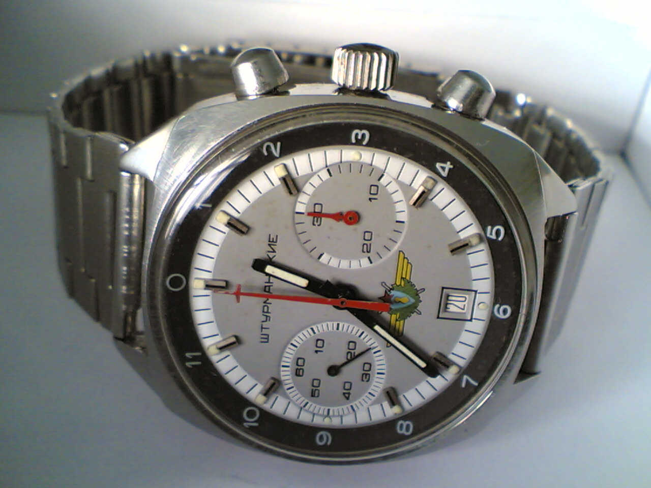

Сообщение от Notisa Посмотреть сообщение
Че сразу неродные? Такие стояли на ранних штурманских. Судя по календарю, менялся как раз цифер и стрелка секундомера, на поздние. Мех рассказал бы больше.
А так - отличный механический хронограф.
Я исхожу из того что цифер родной.Если меняли цифер,то стрелки(за исключением ЦСС)родные.Если до этого стоял цифер с крыльями,без надписи.А тут в данный момент стоит цифер как на трехголовых 31659,значит стрелки не совсем правильные.Часы нормальные,если не зацикливаться на аутентичности.
Вот о чем я говорю.
Но легче всего носить и не париться...
