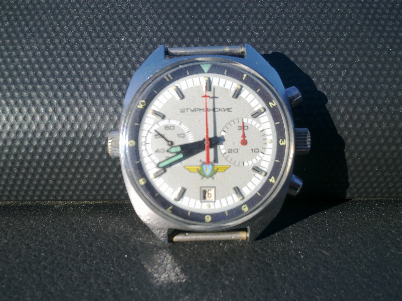

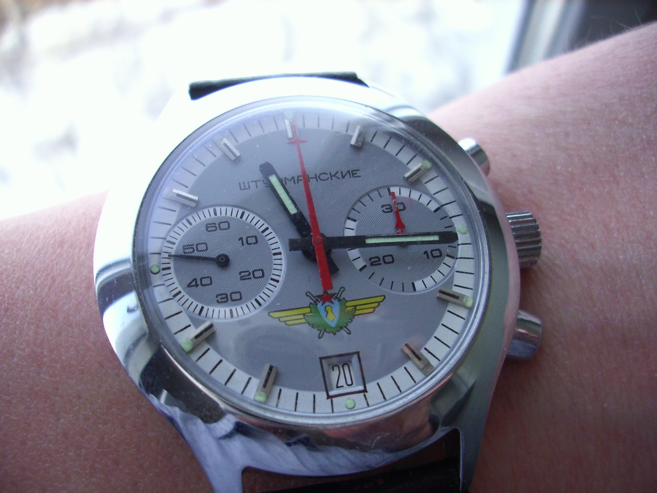

Добрый день уважаемые. Приобрел по случаю штурманские. Прошу дать рецензию. может они сборные?
Что то берут меня сомнения...

Сообщение от nektoiz Посмотреть сообщение
Стрелки (часовая и минутная) не родные,в остальном норм.

Че сразу неродные? Такие стояли на ранних штурманских. Судя по календарю, менялся как раз цифер и стрелка секундомера, на поздние. Мех рассказал бы больше.
А так - отличный механический хронограф.

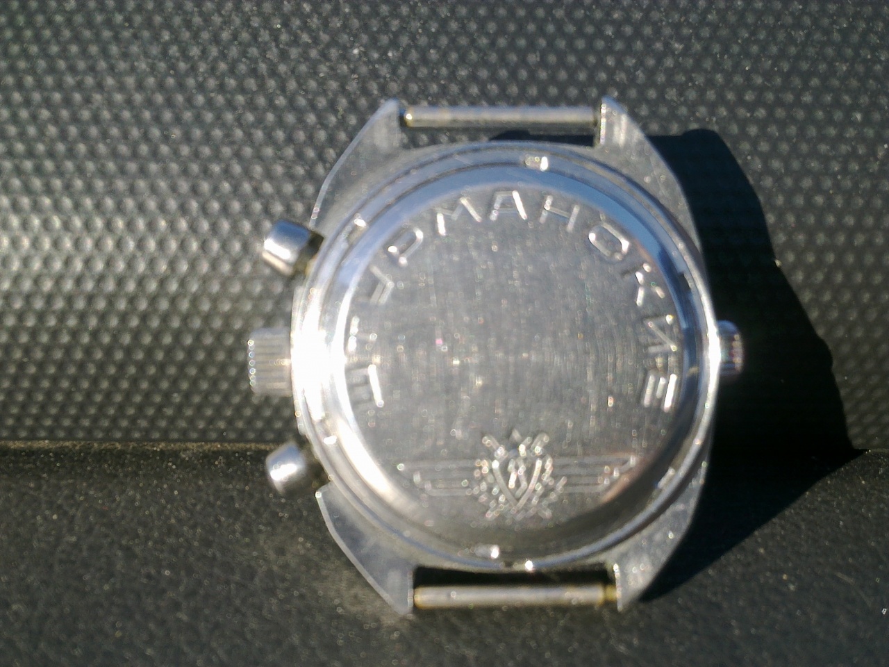

штурманские 3133
Снимок меха получился очень плохой. Но там написано: 3133 и 3811. Что это значит?
Да и у него есть стоп секунда и похоже что головки латунные.

На этом калибре 3133,,стоп секунда,при вытаскивании зав.головки?

Нет, при нажатии верхней головки включается секундная стрелка. При повторном нажатии стрелка останавливается. При нажатии нижней головки происходит сбрасывание секундной стрелки и суммарной на ноль.
Правильно,так работает хронограф,а ,,стоп секунда,,это другой механизм 31659,с остановкой баланса.
