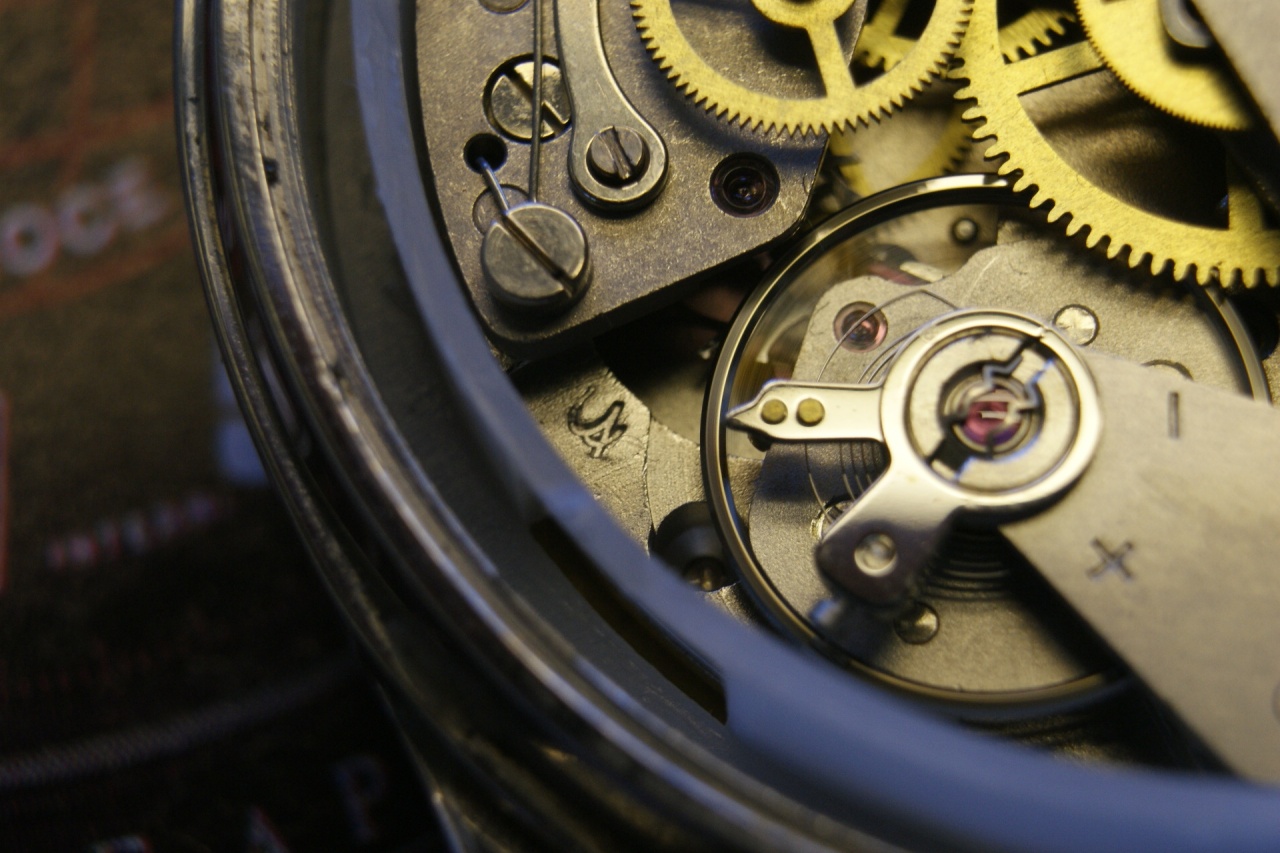

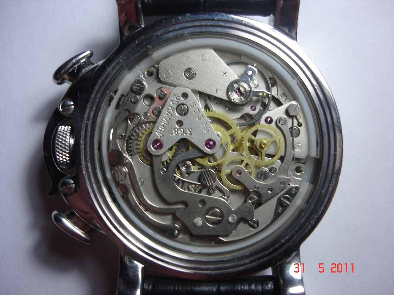

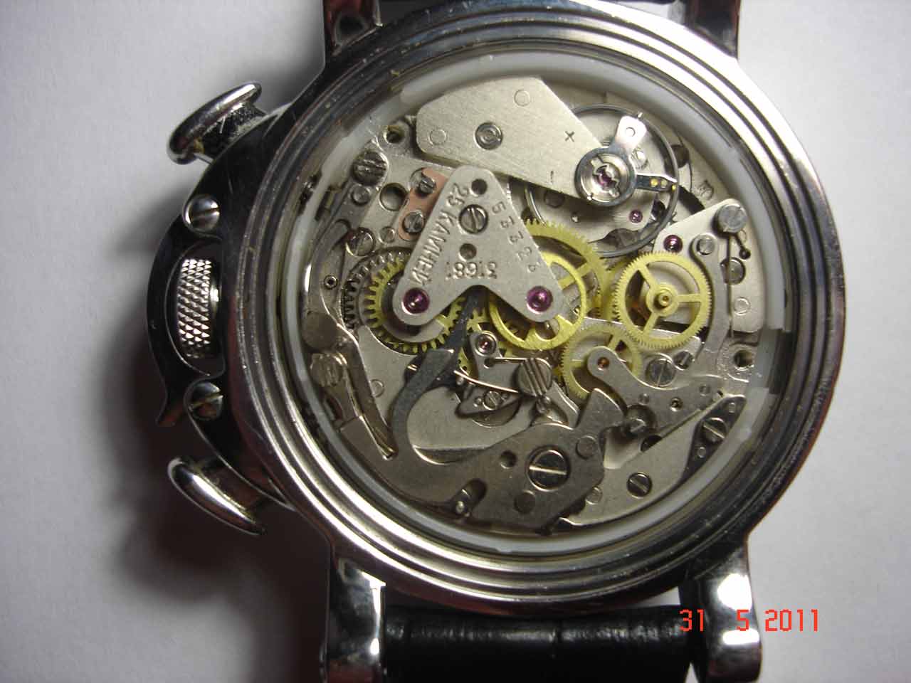

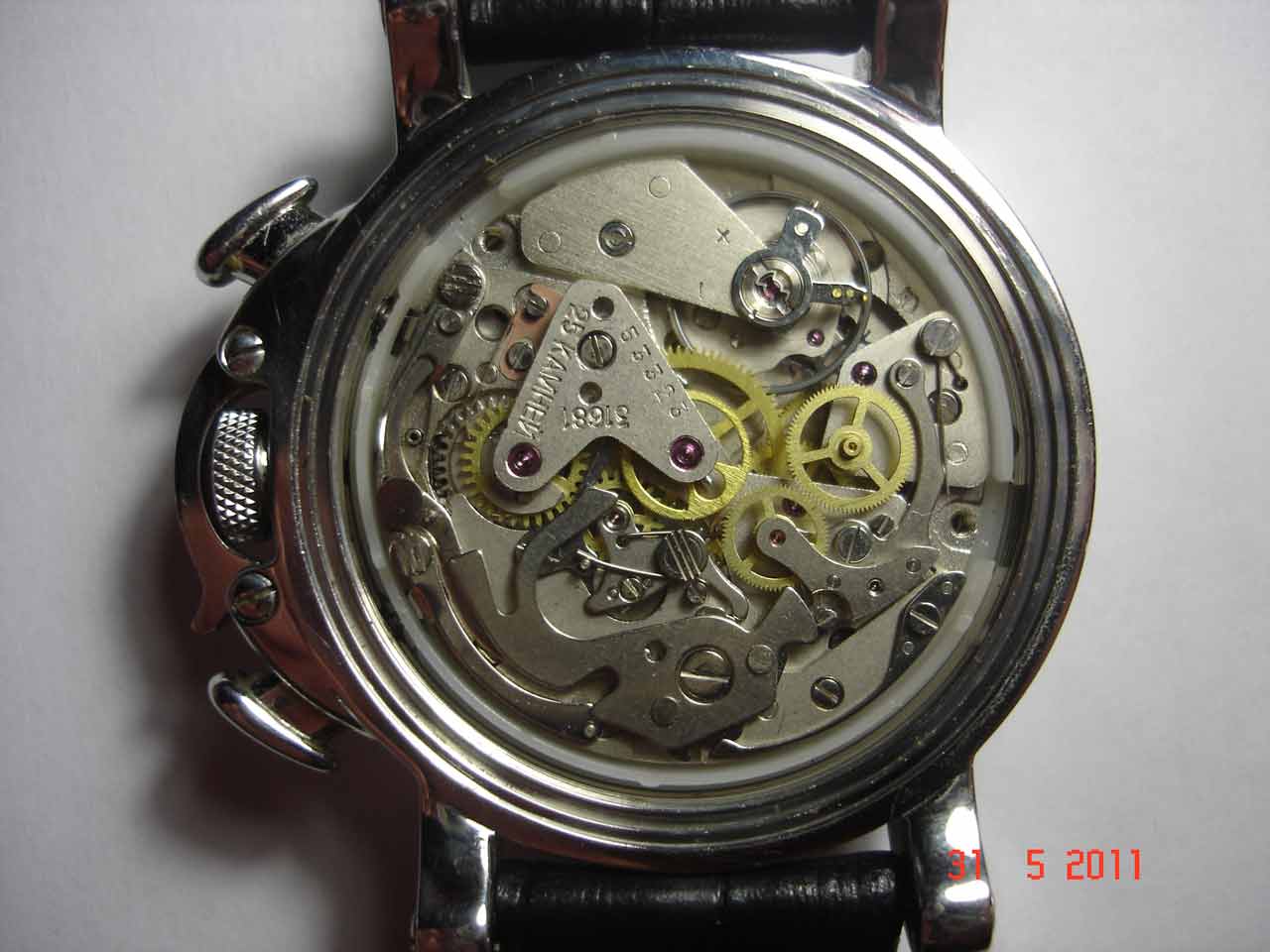

обнаружил что в механизме после ремонта не хватает двух винтов (видимо они крепят механизм к корпусу) может ли из за их отсутствия при включенном хронографе останавливаться часовой механизм?
фот фото

поддается ли регулировке деталь на которую воздействуют рычаги?

Визуально по фото, ничего не ясно, к сожалению.
Ищите мастера. Нет в вашем городе, отправьте кому-нибудь с форума, можно мне.

Рычаги не регулируются.
3133 сложный механизм, у вас может не работать правильно, что-то другое и всё это сказывается на запуске и прочем. Надо смотреть весь хронограф, каждую деталь и все их регулировать.

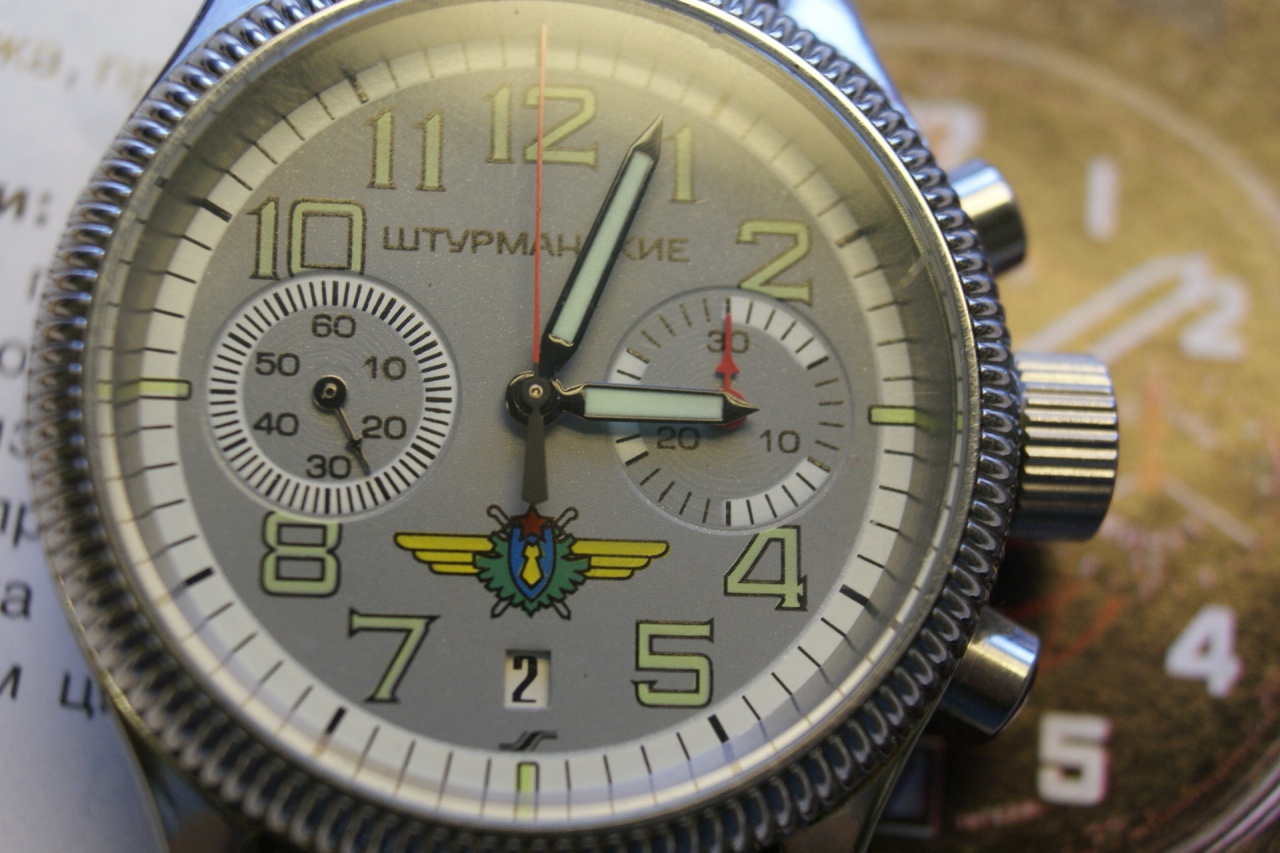

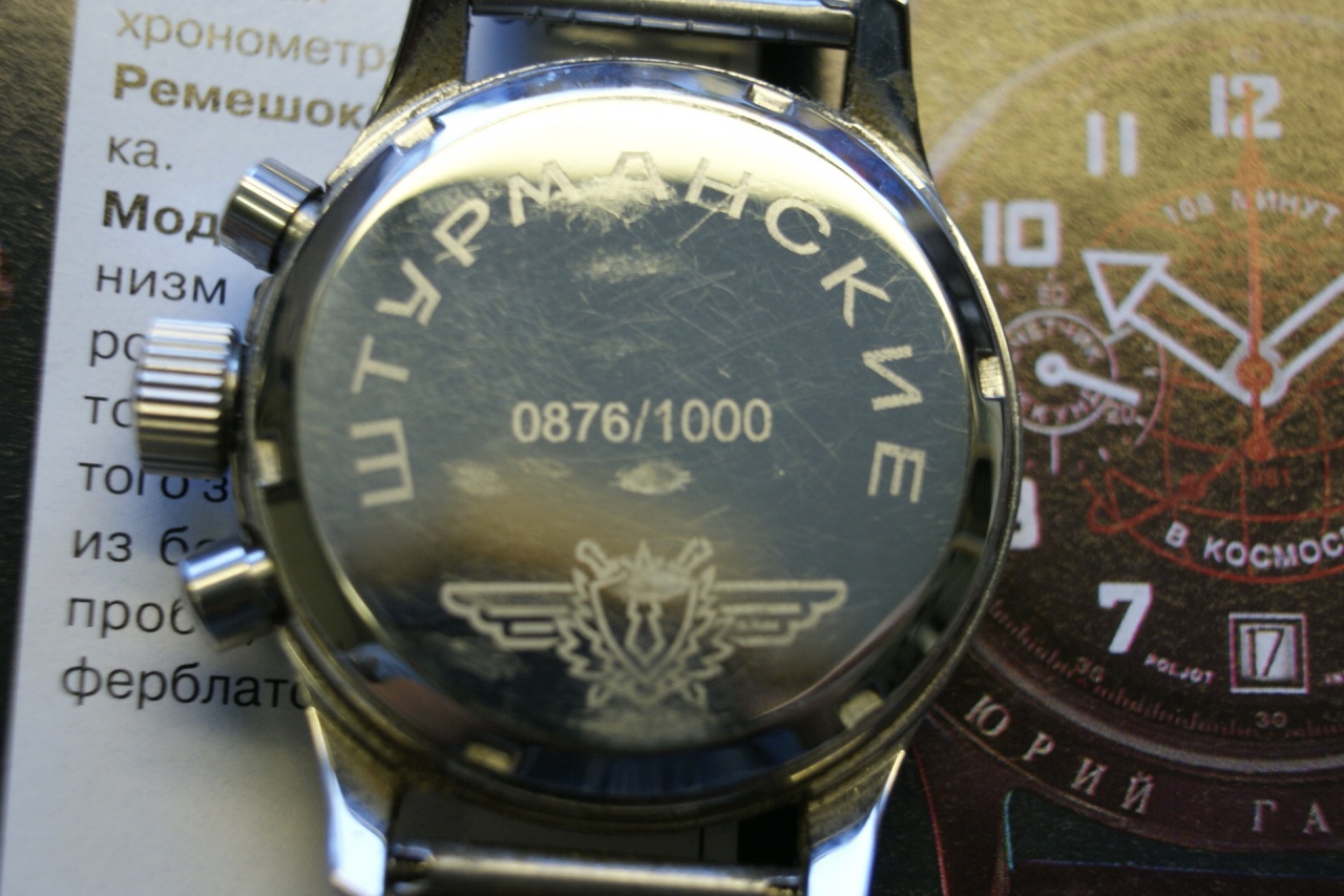

Вот фото:
Название: Штурманские 2010 лимитка 001.jpg
ID:	132936   Нажмите на изображение для увеличения
Название: Штурманские 2010 лимитка 005.jpg
ID:	132937   Нажмите на изображение для увеличения
Название: Штурманские 2010 лимитка 006.jpg

Сообщение от OddyRash Посмотреть сообщение
И кстати, чьего производства 31681 изображённые на верхних фото?
Калибр 31681 делают в Москве, на заводе МакТайм, по-видимому на бывших производственных площадях Полета.
Вот фото:
на последнем клеймо МакТайм.
