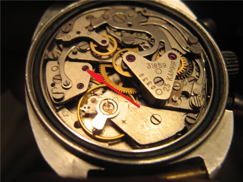

Я имел в виду именно Перемотка по системе 21:00 - 00:00. Скажите есть вот такой механизм я так понимаю котлета?? Механиз не рабочий, точнее часики ходят но секундомер не работает. Спрашивал потому что купил часики внешне и внутри все как новое, но по инструкции 3133 дата не переводится, может конечно я то то не правильно делаю но это врятли, тот кто продавал сказал что быстрой перемотки даты на 31659 нет...

Не работает секундомер, потому что по стрелке нет колеса, а значит еще и заломана ось. Если найдете толкового мастера и детали - все получится (если рычаги целы). Заодно и календарь посмотрит.
Если с мастером и деталями проблема - купили хрень. Хорошо, если дешево...

Не... Я купил в идельном состоянии 31659 (о чем несказанно рад), а это попало под руку вот и спросил. Не стоит оно того с мастером..
