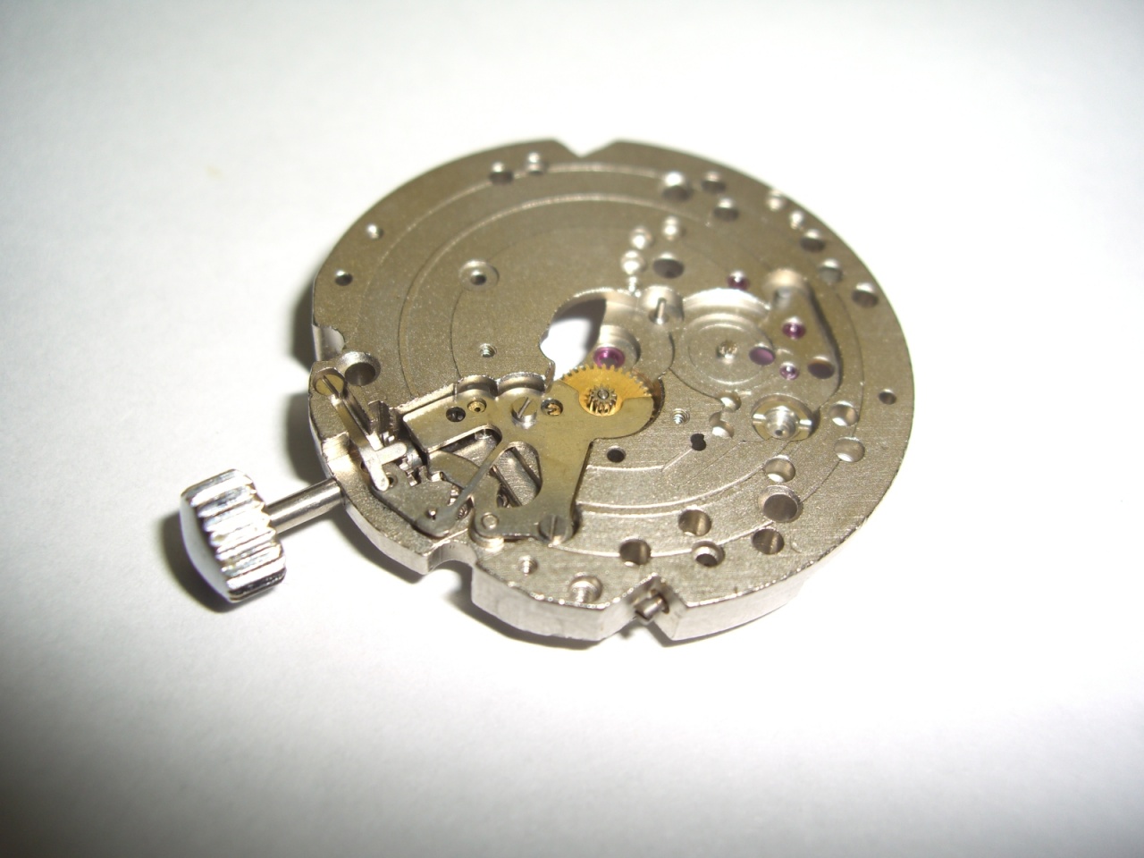

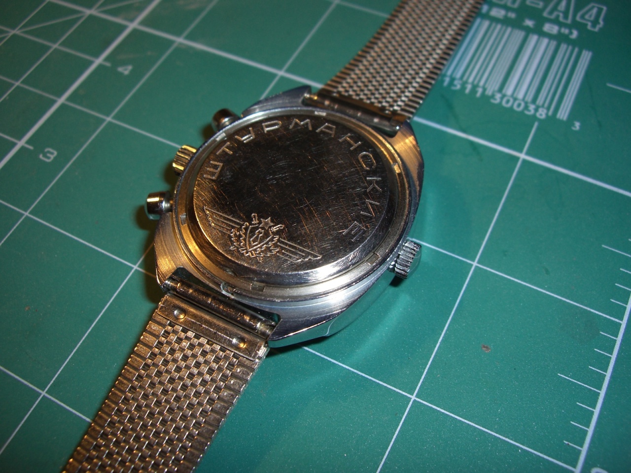

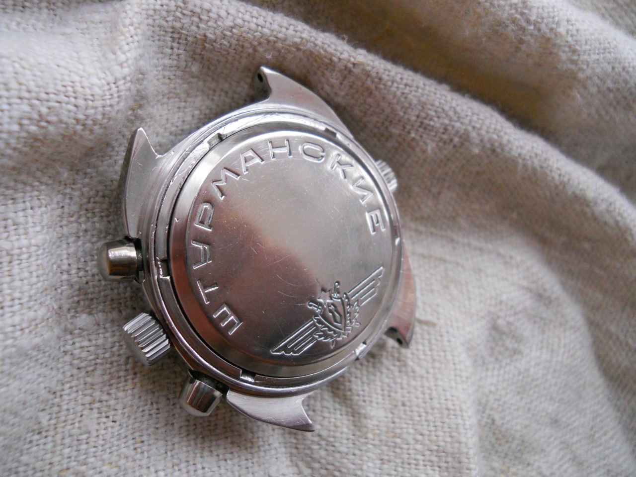

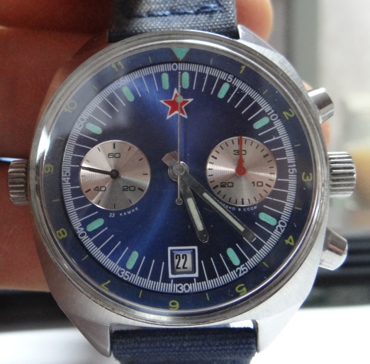

3133
Собрал по-запчастям себе Штурманские нерж.

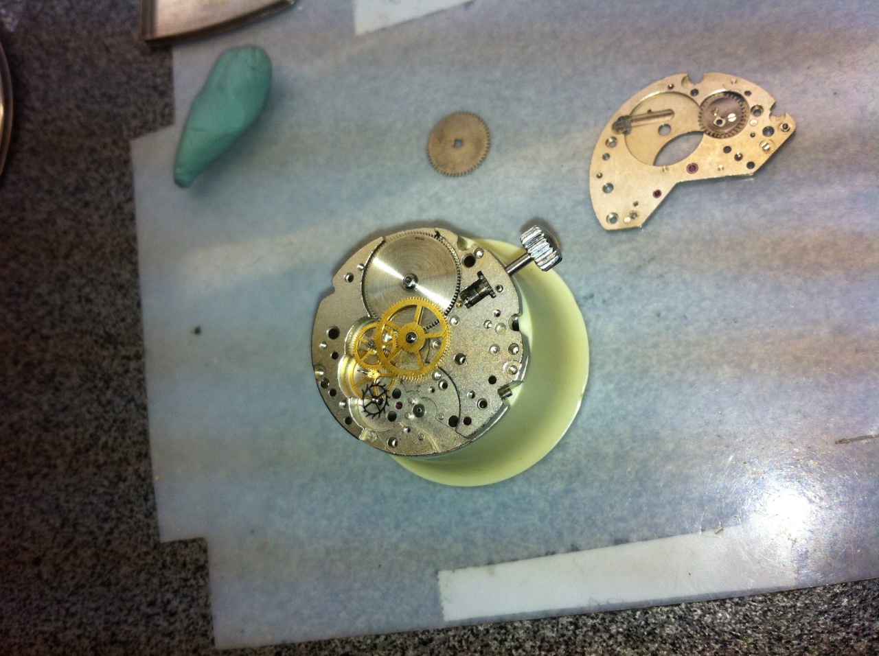

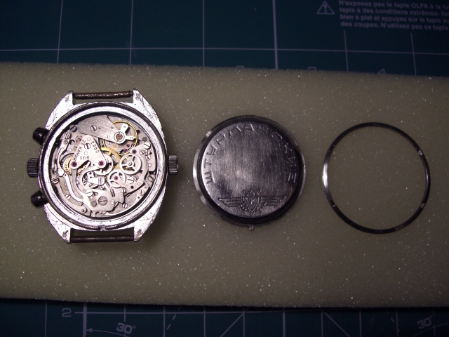

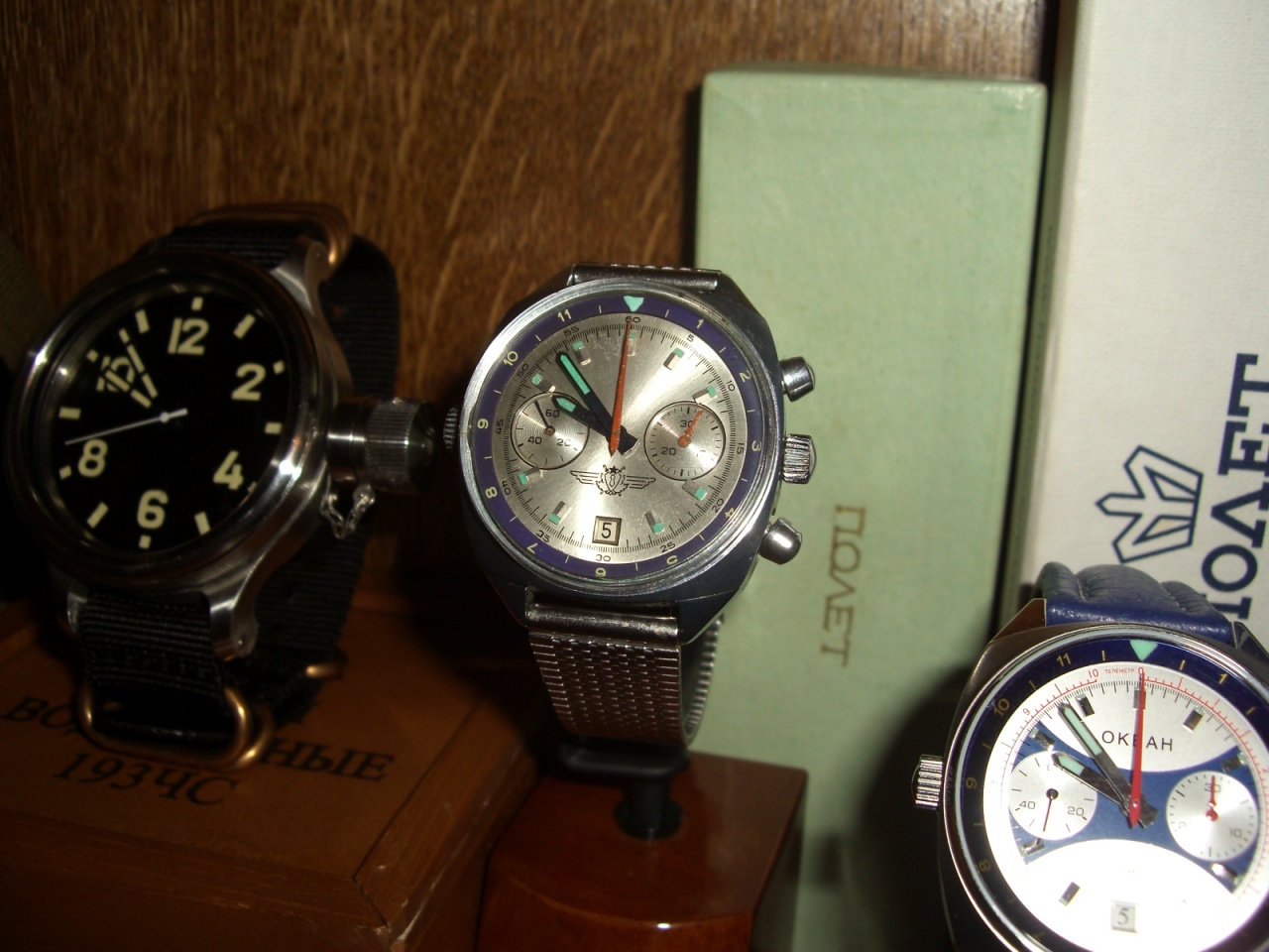

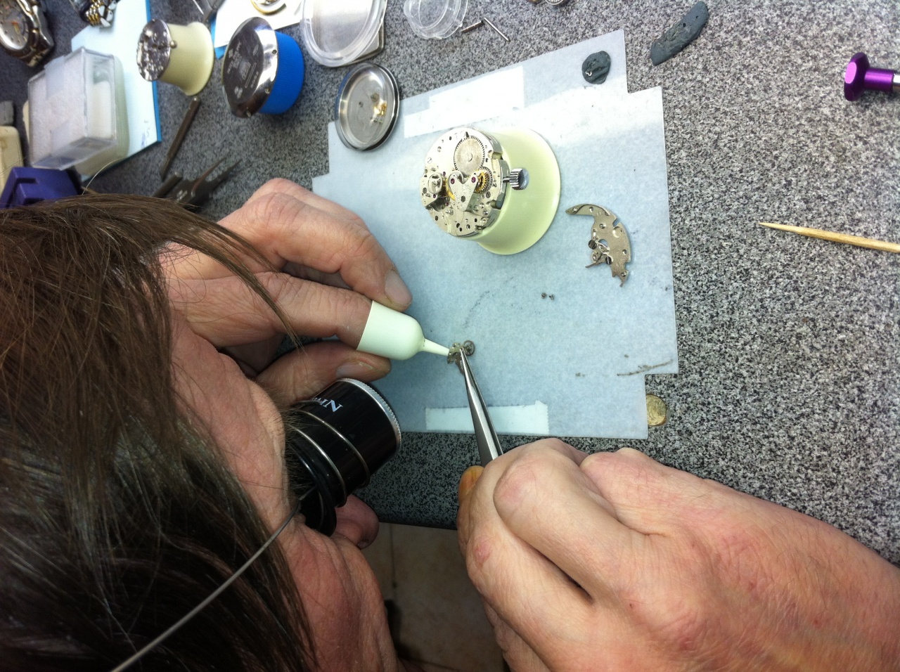

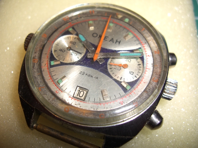

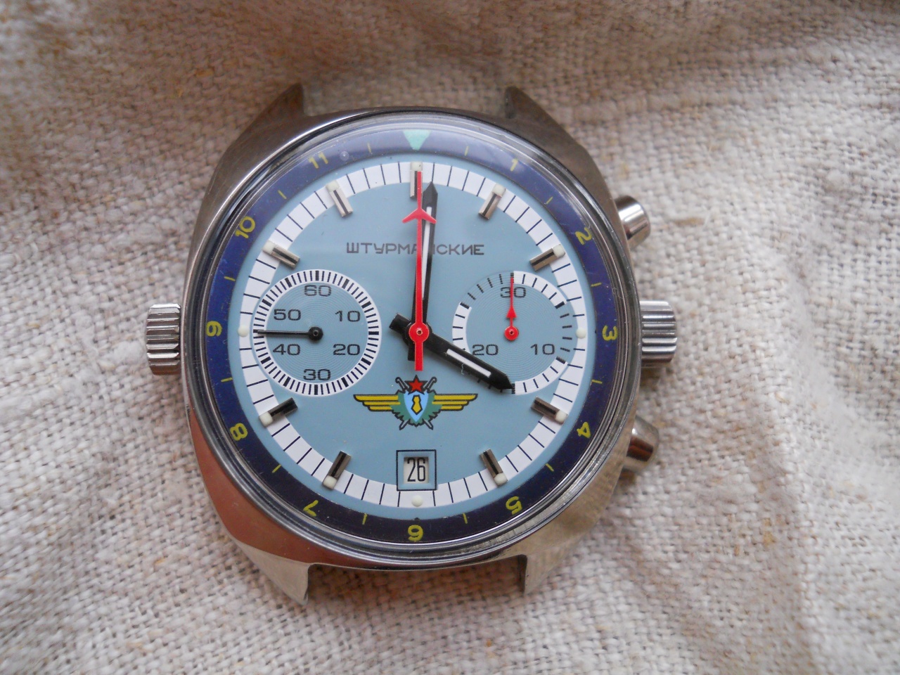

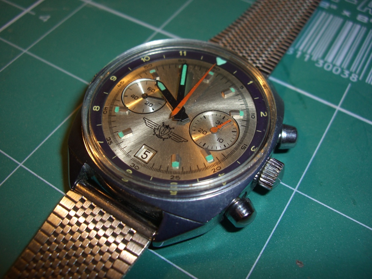

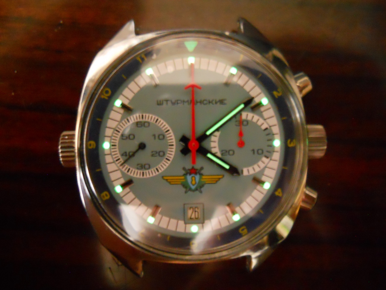

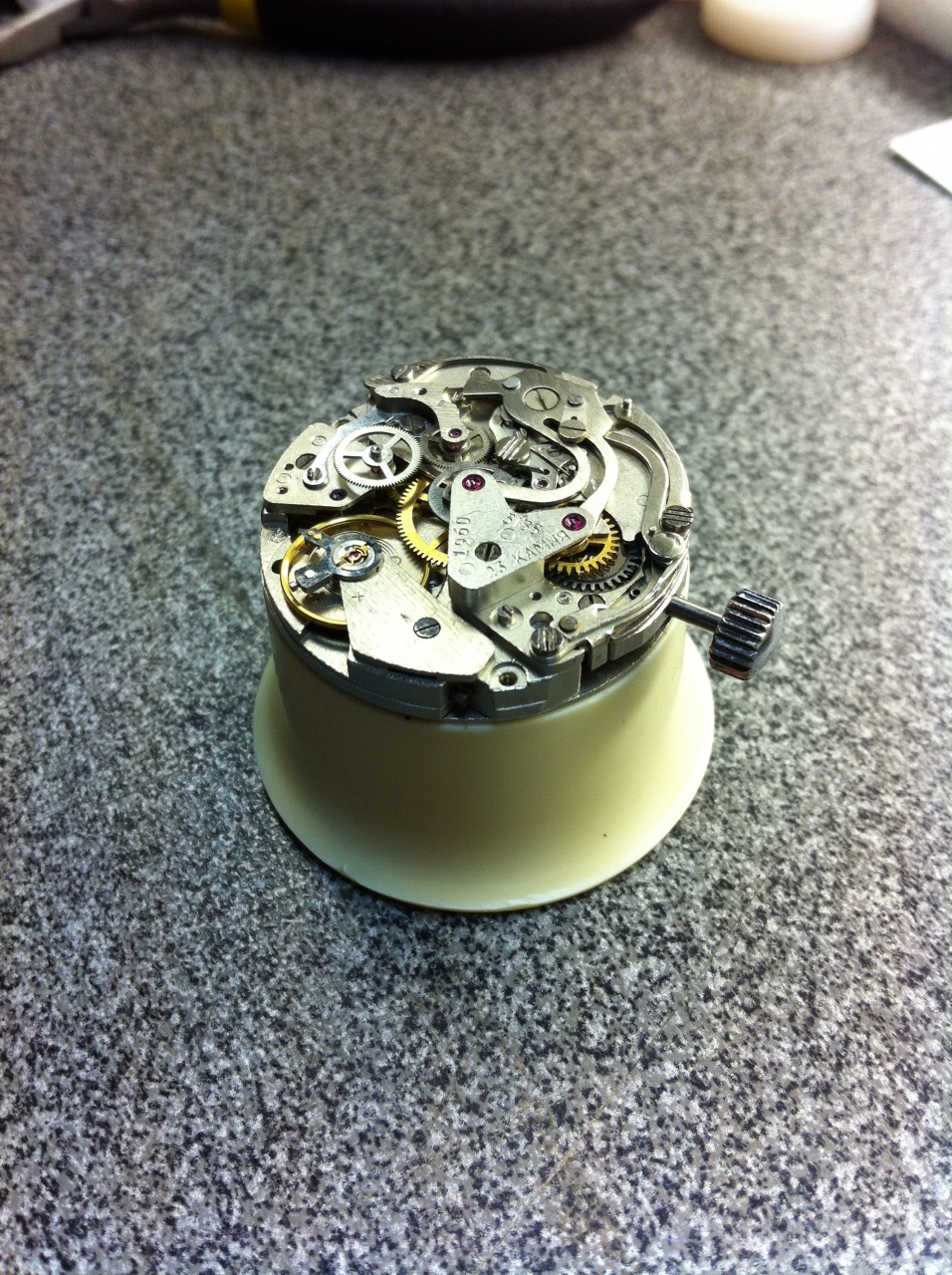

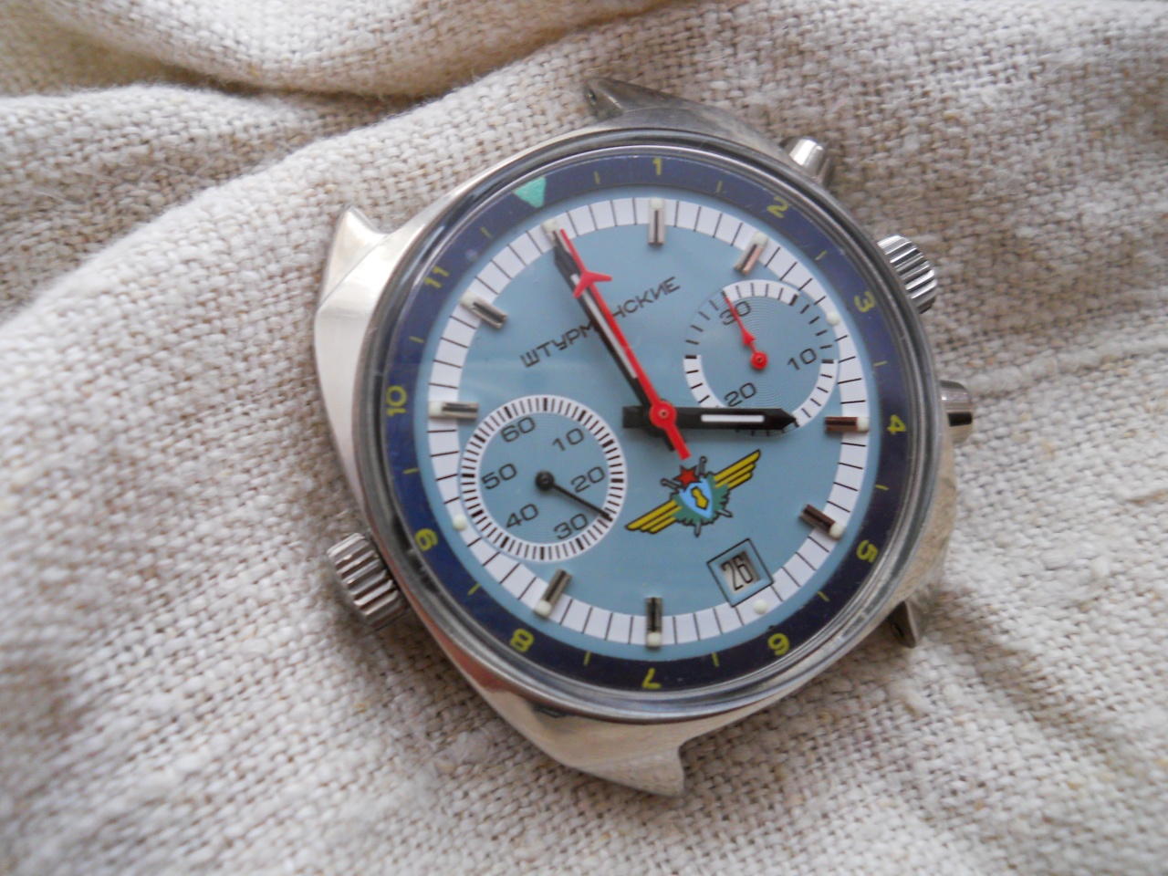

А вот и моя Сага - собрал штурманские. Можно сказать из ОКЕАНа.
Дело было так - купил ОКЕАН за не дорого, но выяснилось, что крышка там уже от Штурманских, да и корпус со стеклом сильно потрёпаны. В общем погоревал не много и отдал мех на переборку своему товарищу - замечательному мастеру Владимиру Васильевичу, который успел в молодости поработать сборщиком в цехе "Океан" на 1 МЧЗ. По словам Володи, когда он пришёл на завод в 1988 году, часы "Океан" уже не делали, но всё ещё собирали для военных "Штурманские". При этом цех для военных всё равно назывался Океан. Военприёмка была до 1989 года. Потом её убрали, тк часы в ВС поставлять перестали, а вся продукция пошла только в торговлю. Цех Океан перестал отличаться от других. При военпреде этот цех от других сильно отличался - например, запрещено было сборщику собирать больше трёх штук часов за смену, было значительно чище, чем в других цехах (мокрая уборка несколько раз в день), детали подбирались очень тщательно итп

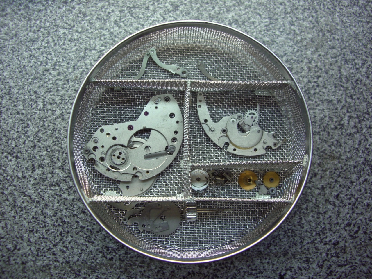

В общем разобрал Володя этот мех, как выяснилось - один из первых серийных. Дело даже не в номере, а в конструкции - до 1978 г были более сложные в изготовлении рычаги.

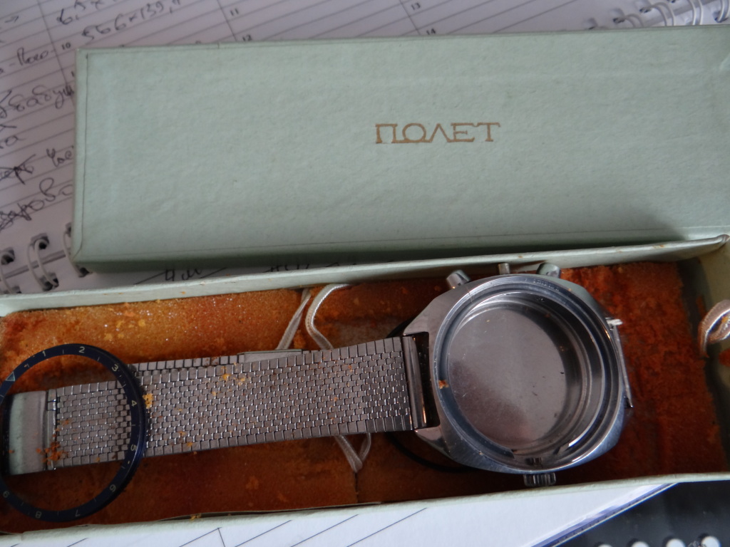

Мыл несколько суток в растворе и под ультразвуком, потом собрал. Говорит - молодость вспомнил Я прикупил в Тюмени рем комплект - новенький корпус со стеклом в коробке, всё 80 г вып., а так же один из первых штурманских циферов. То же новый, но чуток царапнутый - плохо хранили. Стрелки часов - воронёные из запасов Володи - говорит такие ставили только на военные Штурманские, стрелки секундная, секундная хронографа и накопителя остались старые, от ОКЕАНа.
Ход - идеальный.

рассказ не менее интересен , чем фотографии.
