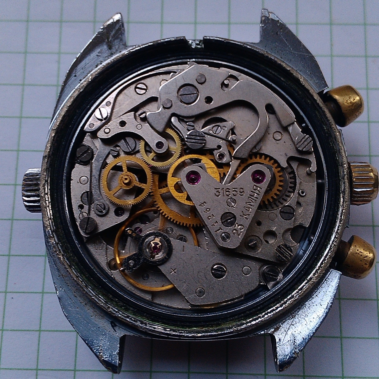

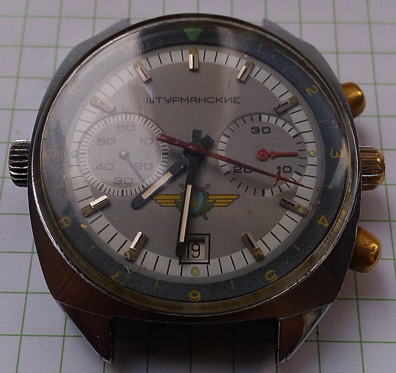

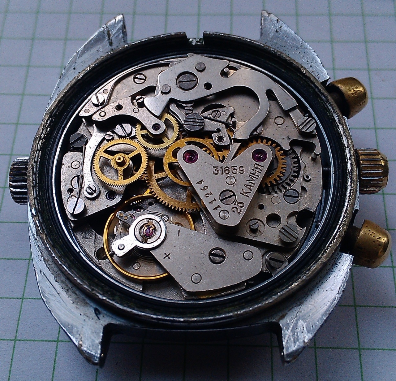

Добрый вечер! Вот. Стал обладателем таких часов. По скольку еще не всегда могу отличить ЗГ амфибии от ЗГ командирских, обращаюсь к Сообществу. (уже меня спрашивали, зачем так много котлет покупаю), не знаю, покупаются. Вопрос. Что не так? Какой год выпуска? как называется деталь меха, которой нет под нижней кнопкой (фото меха), пустота вроде какая, продавец об этом сказал. Как в принципе должен работать хрон? Пока работает так, идут все стрелки (какие для чего?). Нажимая нижнюю, если смотреть на цифер, останавливается все! Нажимая верхнюю, глядя на цифер, все так и идут. За 4 часа владения, хрон не отстал от электронных авто, ни на минуту. Жду вердикта и советов. Спасибо!

Kaban102 у меня еще была похожая ситуация, когда сама стрелка накопителя плотно прижата была к циферу. Попробуйте там посмотреть.
egoregorov Часы солянка.
Календарь ранний (цифры округленные) Стрелки ближе к 90-м с тупыми концами. Мост от 31659 (не видно арретира? Такой мех ставился в 3-х головый стальной корпус). Отсутствует рычаг запуска и остановки хронографа и фиксатор счетчика минут.
Вообще, почитайте ветку, вопросы снимутся. Да и полезно...

Повторю вторую часть вопроса для Знатоков. Как должны работать эти часы? В обычном режиме, при включении хрона, какие стрелки когда должны идти, когда стоять? Что для этого нажимать и в какой последовательности? Назначение стрелок и кнопок? В разделе на эти вопросы ответа не нашел. Может есть у кого инструкция или ссылка на нее? Спасибо.
  #3665
Старый 20.08.2014, 08:17
CESARE BORGIA CESARE BORGIA вне форума
Регистрация: 11.08.2009
Сообщений: 401
Сказал(а) спасибо: 118
Поблагодарили 255 раз(а) в 80 сообщениях
Верхняя боковая кнопка запускает хронограф и она же его останавливает при повторном нажатии. Нижняя после остановки хронографа возвращает его в положение Ноль. При запущенном хронографе вращается большая центральная стрелка (стрелка хронографа) и боковая маленькая (справа) смещается на одно деление после каждого оборота стрелки хронографа.
