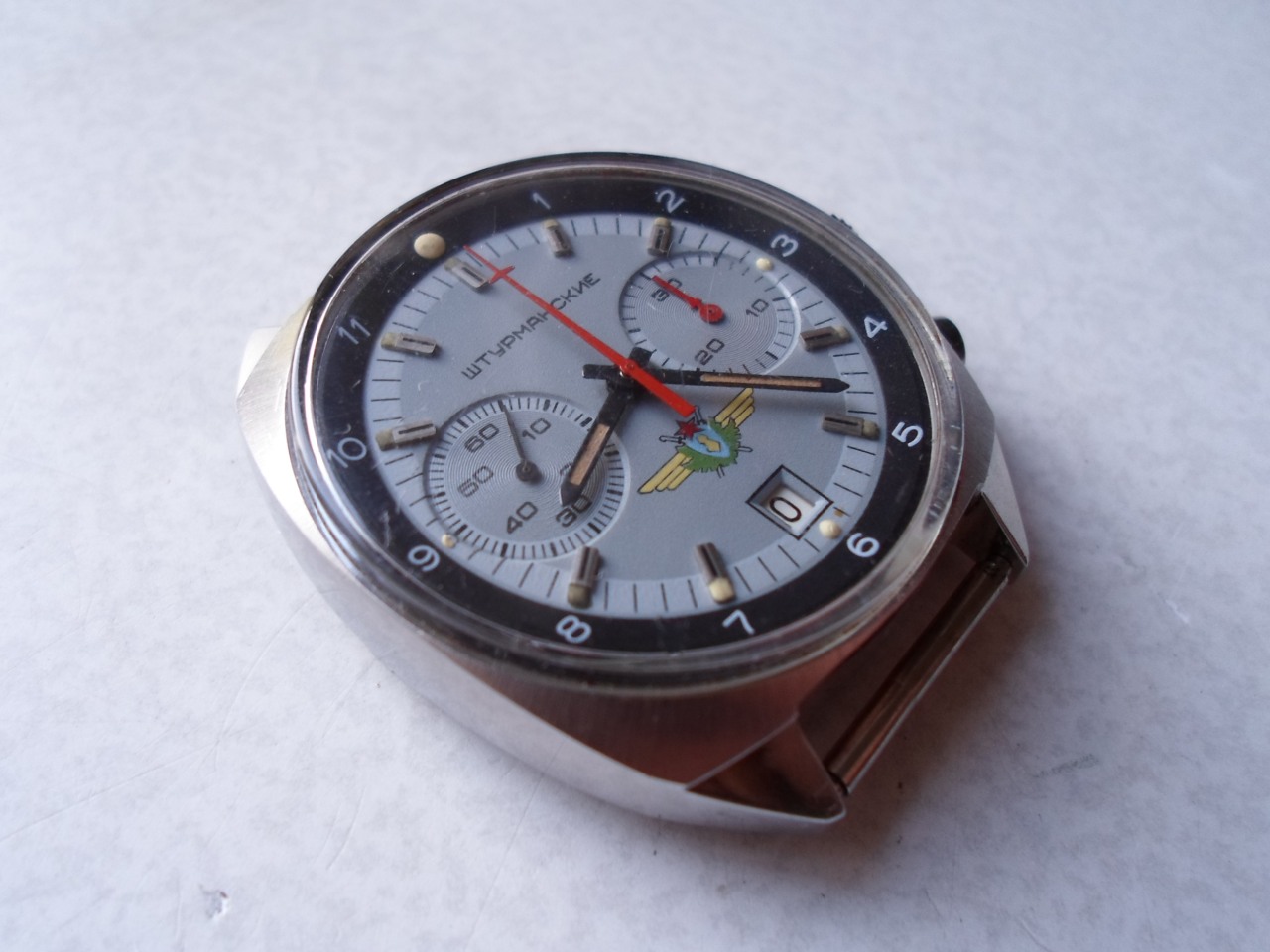

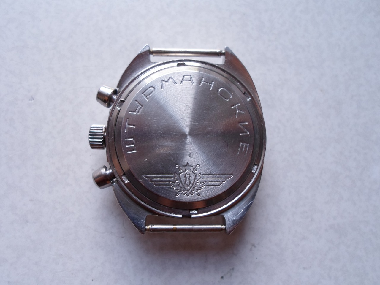

Всё ли правильно в моих свежеприобретённых Штурманских? Стоп-секунда работает.
Про года производства и цвет колёс так много в разных темах, что я запутался. Может кто прояснит по данному экземпляру.

На таких Штурманских колёса вроде были только такие. Всё правильно в них. Разве что баланс на золочёный поменять.
