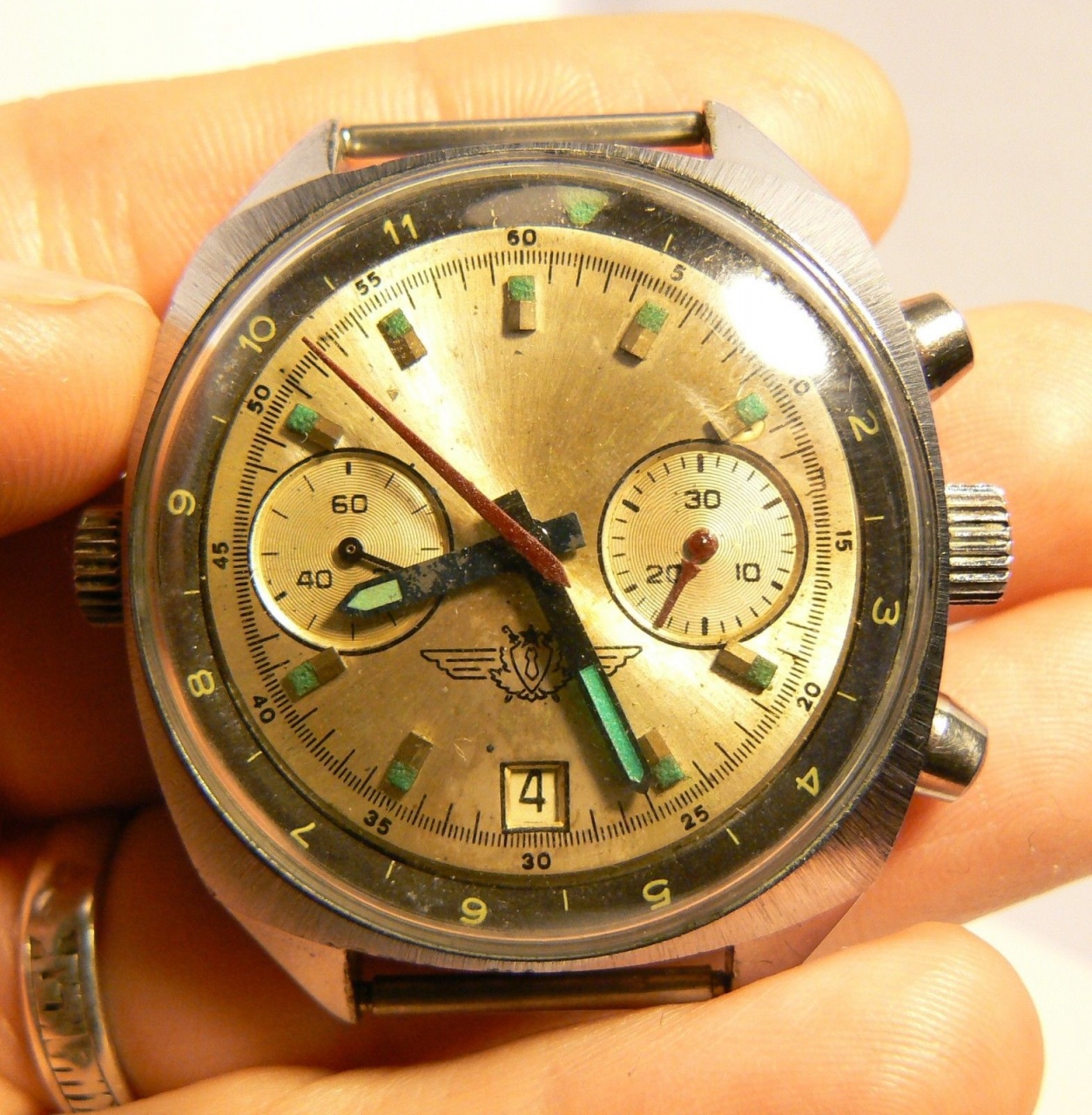

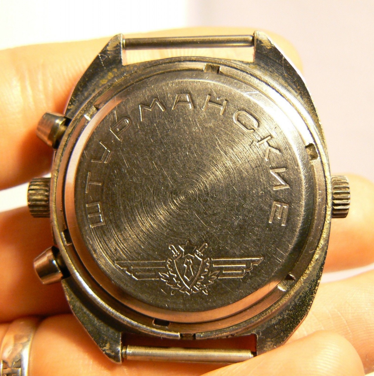

Товарищи, попался мне тут вот такой экземпляр.

Не совсем еще разбираюсь во всех модификациях штурманских, поэтому прошу знатоков подсказать о них побольше инфы. Крышку снимал, на узле где баланс стоит, выбит серийный номер 00661 по моему... заранее спасибо.

Почтенно,но надо было бы сфотать мех,что б другие такому № позавидовали И не кричали о редкости,енд бля ексклюзивности!

Хороший экземпляр, почистить, помыть, палирнуть стекло и будет СУПЕР !!!!! А по комплектации вроде-бы всё в номе, более опытные форумчане подскажут.....
Точного хода!!!

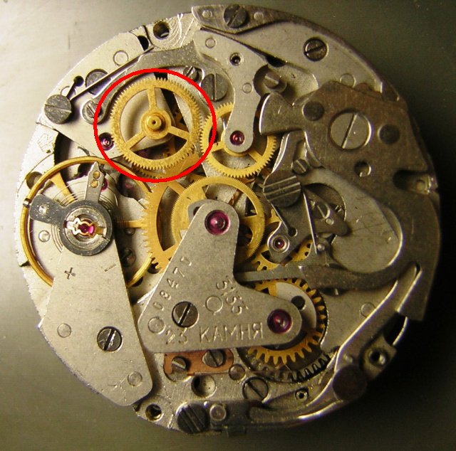

Товарищи, подскажите пожалуйста, можно ли разобрать секундное колесо? Вот это:

Попался мне мех, на котором отверстие под эксцентрик на плате секундного колеса раздолбано неимоверно, и рычаг при пуске\стопе хрона проворачивает этот самый эксцентрик, последствия, думаю, понятны. Плату я могу заменить, но на заменной нет секундного колеса. Нужно переносить родное. В связи с чем и вопрос - возможно ли это?

Возможно.
Или снимаете колесо (осторожно не сломайте ось)
или меняете вместе с мостом.

Мне как раз нужно это колесо переставить с одного моста(на котором эксцентрик разболтан) на другой, нормальный. А как его снять то, колесо? Просто схватить пинцетом-кусачками пимпочку верхнего и тянуть? пробовал, вроде не тянется, сильнее тянуть страшно. Тот мост, который нормальный, с неразболтанным эксцентриком, мне достался в убитом мехе, купил у знакомого часовщика. На нем изначально было покореженное секундное колесо, я на нем тренировался, попытался снять. Лопнула ось. Теперь вы понимаете, мне как-то страшно.

Попробуйте с начало капнуть немного масла и потом чуть бензина (калошу)
Пусть немного постоит(откиснет)
Возьмите сьемники для стрелок и с двух сторон одновременно тяните вверх.
Должно получиться.
Пинцетом сломаете ось точно!!!
