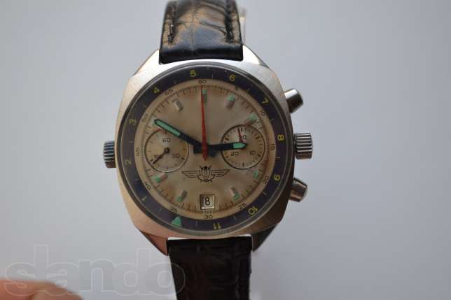

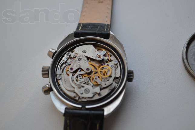

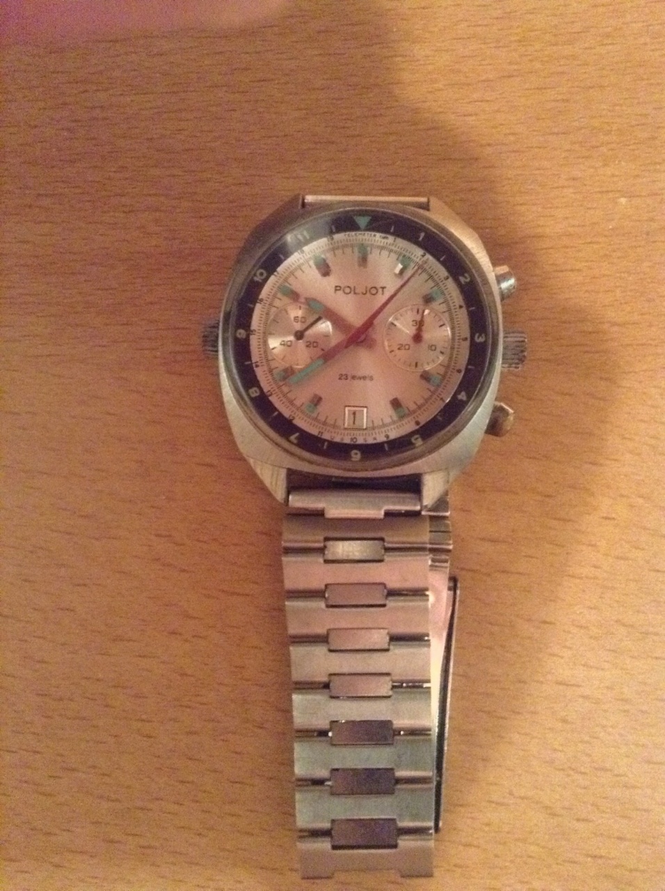

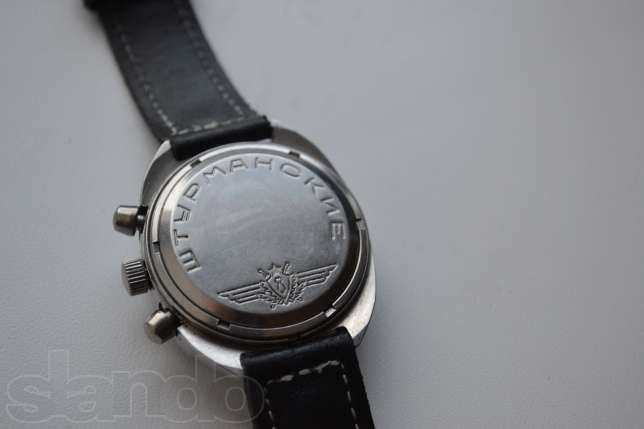

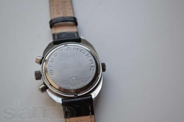

Добрый день, знатоки. Захотел себе приобрести штурманские часы. Вот нашел пару вариантов, что скажете? Интересует: состояние, оригинальность деталей. В описании продавец утверждает, что и там и там корпус и детали - нержавейка.
