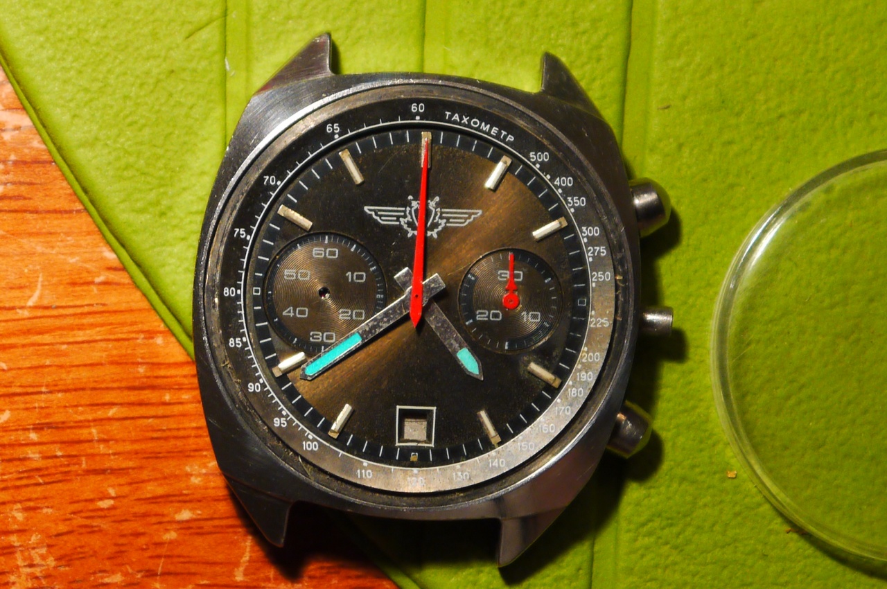

Вот достались мне от заслуженного летчика такие вот Штурманские
В ОЧЕНЬ плохом состоянии, стекло в трещинах, приклеено БФ-ом, без стрелок. не на ходу.
Решил проявить уважение к хорошим часам
Мех-м оживил, корпус оттер-отмыл, начал примерять - и возникли вопросы:
1 какие основные стрелочки должны быть - не нашел фоток такого оформления (люминофор белый, а стрелки есть только с зеленым)
2 Секундная стрелка малая - длиннее, чем обычно? - диск под нее больше!
3Стекло стандартное не лезет - видимо нужно с выступом - в корпусе есть проточка - ну это я сделаю...
4 Центральная секундная нужна с крылышками? - вот это , скорее всего большая проблема
Может у кого есть лишняя сек стрелочка с крыльями - готов купить - поменять (внутренние запчасти есть все, есть стандартные стрелки, итд)
заранее спасибо

У вас хронографная секунда соответствует часовой и минутной стрелкам, не надо ее трогать. Т.е если ставить с крыльями , то тогда и стрелки как на "цветных" циферах, но ИМХО стрелки стоят правильные, черные на темном цифере это "непоправилам"
не понятно, безель неподвижный? Эти часы были выданы ленчику? Какое особенное исполнение! а какого они года выпуска вам извесно?

Так в том то и дело -летчик их получил в начале 80-х
Потом у него они валялись- ну и отдал он их часовщику - а тот чинить отказался...
так они ко мне и попали (жалко я их не сфотал "до того" - страшно было взять в руки...)
цифер черный, рант неповоротный , корпус стальной
вороненые стрелки не подходят - на черном фоне
а серебристые только есть широкие и с зеленым люмом - а на цифере белый.
эти стрелки - на фото я просто приложил - что есть в ЗИПе
а бывают ли узкие серебристые стрелки
и что с малой секундой - у меня есть только черная короткая , а там диск большего размера, чем обычно.
помогайте с фото - может есть у кого такое оформление?
спасибо

Так с чего вы взяли белый люм на цифере? на ступеньке накладных меток должен быть зеленый люм(как на серебристом цифере штурманов).Если в этом месте он белый, то просто надо в стрелках сменить зеленый на белый (логично ,кстати, с точки зрения читабельности на черном цифере). Я так понимаю, что родных стрелок уже не было. Узкие стрелки будут смотрется очень" не по полетовски", ИМХО, это потом в 90х уже было все равно , что ставить и куда, в тогда сохранялся "заводской стиль".
Интересно, а мех со стоп-секундой или обычный 3133?

На циферблате и метках сохранились остатки люма - белого
на цветных штурманских - узкие стрелки - вороненые с белым люмом (89 год меня есть)
а здесь, конечно, нужны серебристые стрелки, но с белым люмом я не видел (могу, конечно, сам намазать, но как-то не комильфо)
и с малой секундой вопрос открыт....
нужно фото такого оформления
мех-м в них простой3133

Да, фото очень бы полезно увидеть. Малая секунда то же здесь длинная белая просится.
Поздравляю, редкая редкость
И очень красивые, зачем на цветную фигню перешли, если такие уже делали...
p.s. кажется в теме океана было фото варианта оригинального "ОКЕАН" с белым люмом. можно найти и посмотреть какой там люм на стрелках.

Редчайший переходный вариант между 3133 и 31659. Примерно 1986 год.

Вы бы с цветом люма на стрелках помогли определиться

Стрелки (час., мин. и сек. малая) - узкие и длинные, как на 31659 (час. и мин. с белой светомассой- под цвет светомассы на индексах циферблата), только стальные (не вороненные). Мин. накопитель и центр. сек.- красные, как у 31659.
