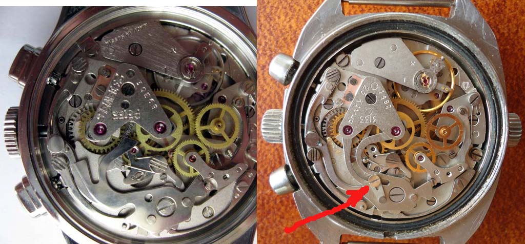

Для terry82/
Обратите внимание на рычаг и винт указанный стрелкой. До номера механизма примерно 8500 рычаг был двойной с регулировочным винтом. После модернизации он приобрел форму как на фото слева.

Сообщение от White Cat Посмотреть сообщение
И еще не понял про номер ..... ?
Как известно номера на этих ранних механизмах обнулялись после 9999 . Скажем так --- примерно раз в квартал . Позже перешли на пятизначный и тоже они обнулялись после 99999 -- только реже.
То есть Вы хотите сказать , что механизмы с регулировочным винтом встречаются только одного самого первого квартала по выпуску ?
По моему это в корне неверно .....
Таких механизмов выпустили по моему мнению сотни тысяч , если не миллионы и номер до 8500 или после 8500 ровным счетом ни о чем не говорит , т.к механизмы с любым номером (малым , большим не важно) могут встретиться и 76 , и 80 , и 83 , и прочими годами выпуска .

Сообщение от u-215 Посмотреть сообщение
Вот абсолютно соглашусь. Уж слишком часто встречаются т.н. "ранние механизмы" - с номером около 5000 и ранее ))))
