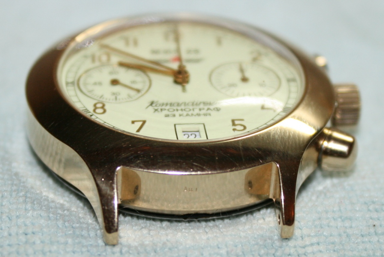

Не поленился сделать фото... Правда они у меня сейчас МИГ-29

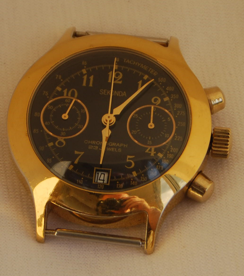

Пошел, достал, посмотрел, у моих тоже Au1
Но все-таки на вид - 1 микрон, пальцем протереть можно.
Не то что эти например
20-ка, хоть напильником пили, клеймо просто Au.

На корпусах приблизительно до 1967г. Au без цифр это 20мкн. После писали Au 20у- усиленное покрытие. Потом Au 20< больше 20мкн., Au 20> меньше 20мкн. Дальше по убывающей Au12,5мкн, Au10мкн, Au5мкн, Au1мкн. 1МЧЗ до середины 70-х делал хорошее покрытие корпусов золотом 850 пробы. Потом толщина покрытия оставалась Au10мкн, а проба стала 500 ( по цвету это заметно - ранние приятно желтого цвета, познее серо желтый ) На некоторых корпусах ЗИМа с начала 80-х и до 90-хписали иногда Au - это Au10мкн. На хронографах 3133 конца 80-х Au1 это 1мкн. 500 пробы.

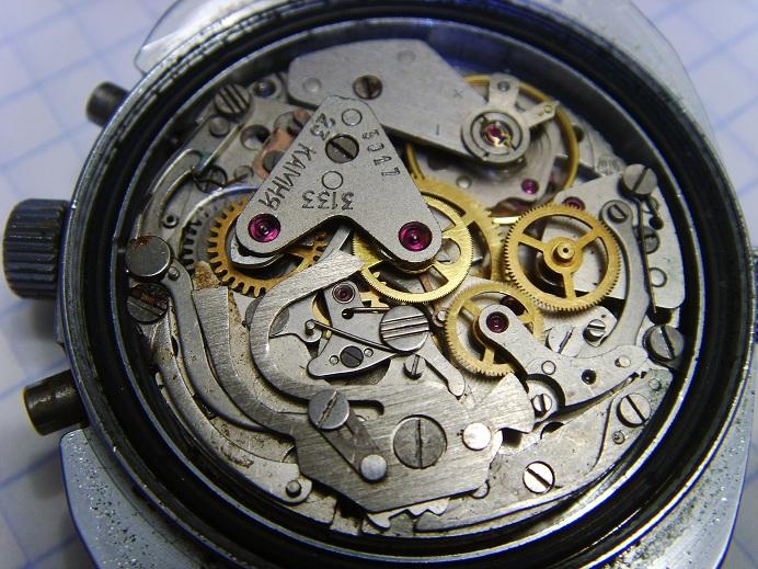

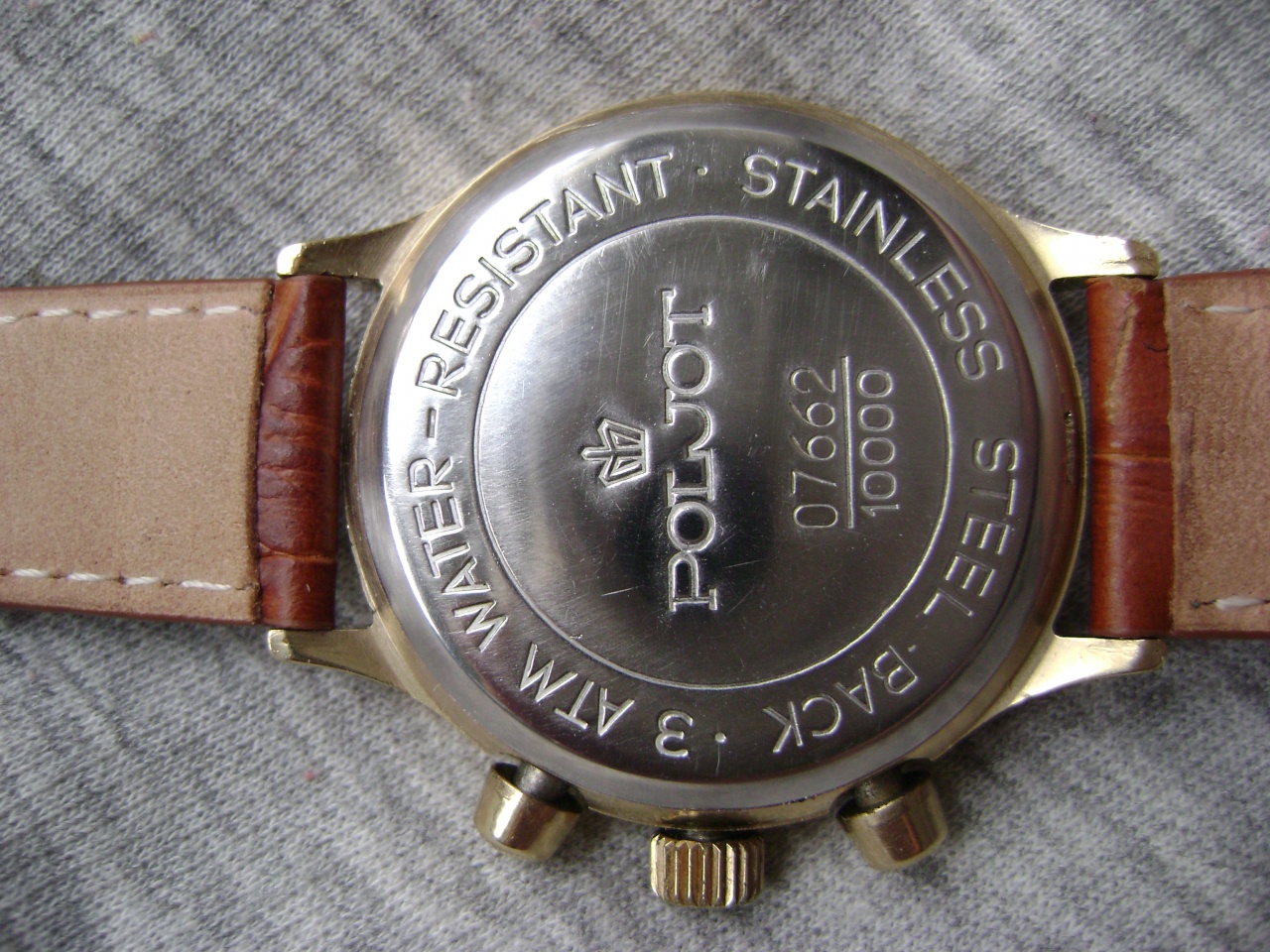

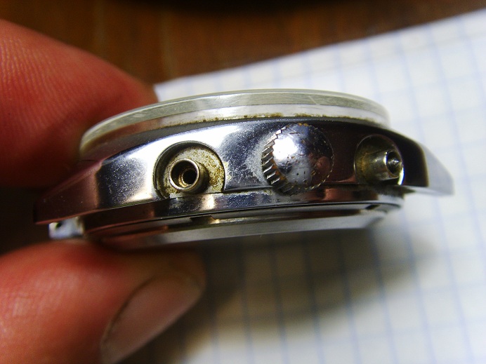

Просветите немного по часам,я пока по фото не умею определать материал корпуса,если там явно не видно желтизны. В данных часах продавец говорит,что корпус нержа,но это у меня вызывает сомнения,вернее хочу уточнить,так ли это,например, на третьем фото видны какие-то черные точки,которых на нерже вроде быть не должно или это грязь просто...,вобщем хочу услышать мнение знатоков...
Так же надо 2 кнопки,интересует,надо просто 2 кнопки и все или еще чего не хватает,дело в том,что на втором фото видно,что на кнопке запуска\остановки хрона виден штырек в отверстии для кнопки,в отверстии же обнуления кнопки такого штырька нет,что сие значит? Извините,что я на пальцах объяснил,но правильных названий деталей еще многих не знаю. Спасибо
