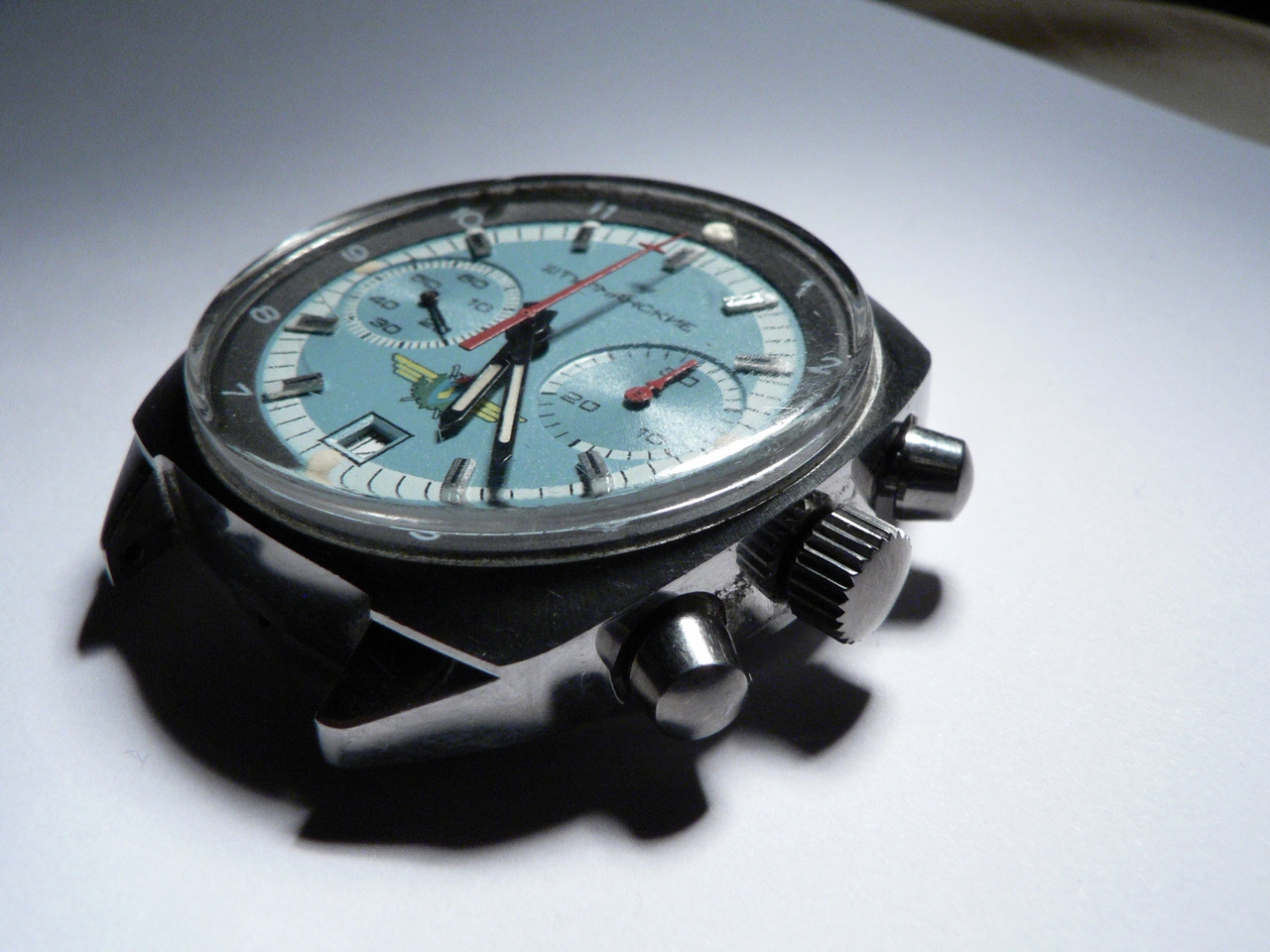

А что это за диво,не видел никогда,я так понимаю творчество что-ли,хотя цифер на новодел не похож...

ПобедоШтурманские часы!!!
Безвозмездно 1 ½. Кругосветка

Ну это ж фейк?

просто страшный самодел

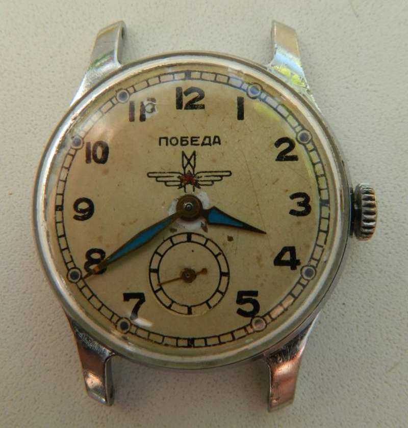

Кто скажет, подойдёт ли мех от гражданских Штурманов, как на фото, в обычный военный корпус?

Это тоже военные,просто поздние А мех подойдет,тут же вроде 31659,но даже если 3133,думаю все равно подойдет

Я имелл в виду размер цифера, про сам мех-то всё понятно..

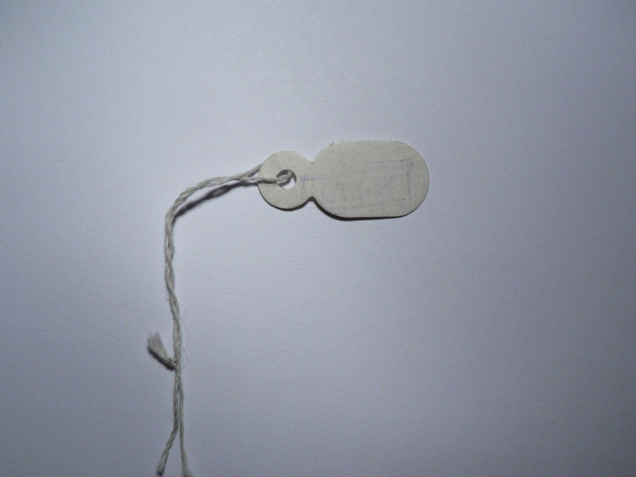

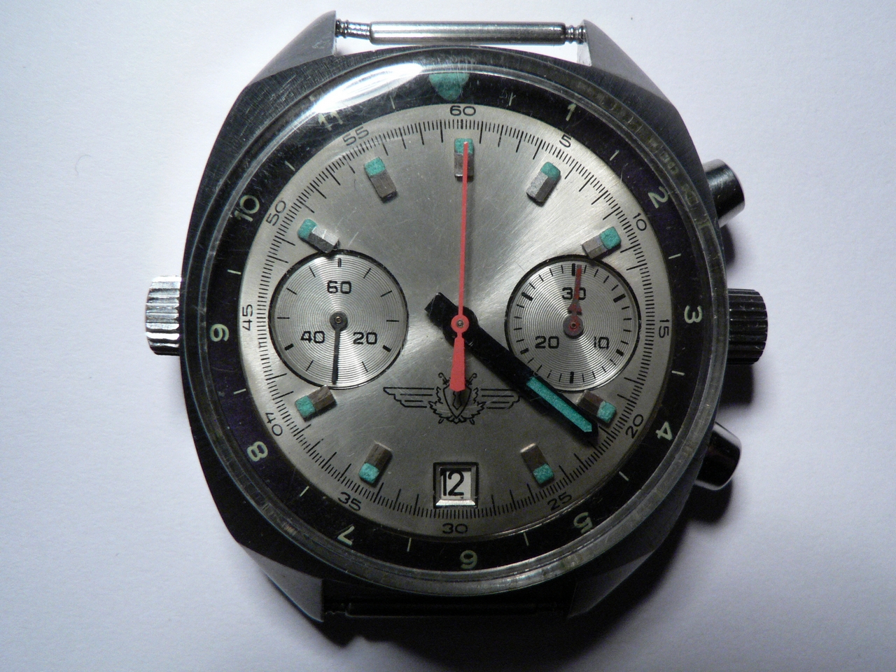

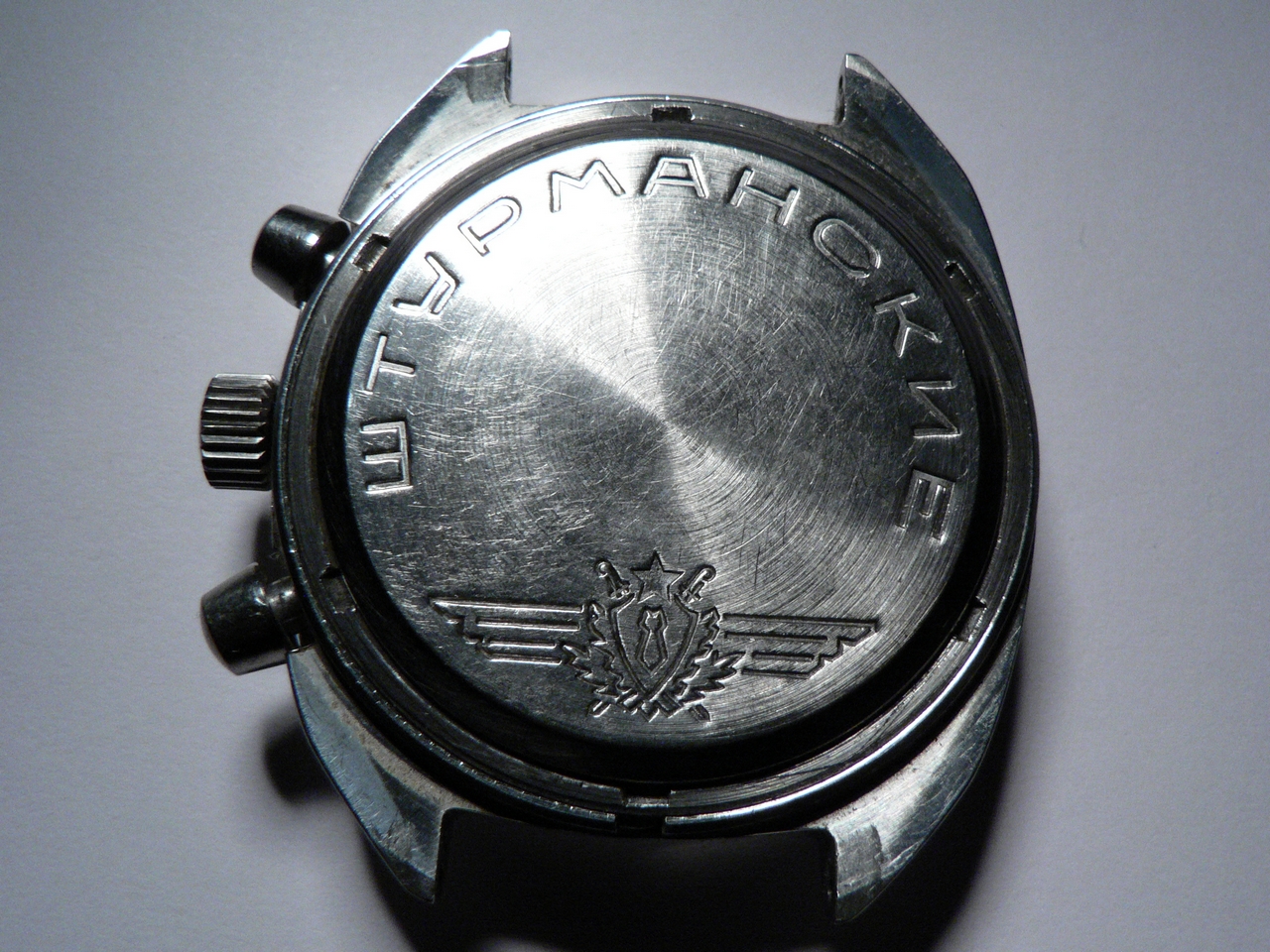

Вот немного свои подшаманил. Думаю, полирнуть их? Что скажете? Надо?
Идут очень точно, прям поразительно! Замерить не получается, ну не педант я , но за три недели из 20 секунд не вышли. Хорошо часовщик настроил. Стоп-секунды нет. Стрелка хрона на "старых" не родная. БУ проворачиваются, уж очень удар сильный при сбросе. А новой пока не нашел. Удивило, что в "синих" новых, тоже 3133 и тоже без стоп-секунды. Новые, это где-то конец восьмидесятых.
На самом деле, это 31659 (легко определяется по вырезу в барабанном мосту, рядом с кнопкой заводного вала) но на заводе поставили V-мост от 3133, почему-то. Стоп-секунда не работает потому что волосок на рычаге-арретире, который непосредственно воздействует на баланс, обломан.
На стрелке к другим часам пусть часовщик заменит футор, если он изношен. Потом можно стрелки аерографом покрасить и будут как новые.

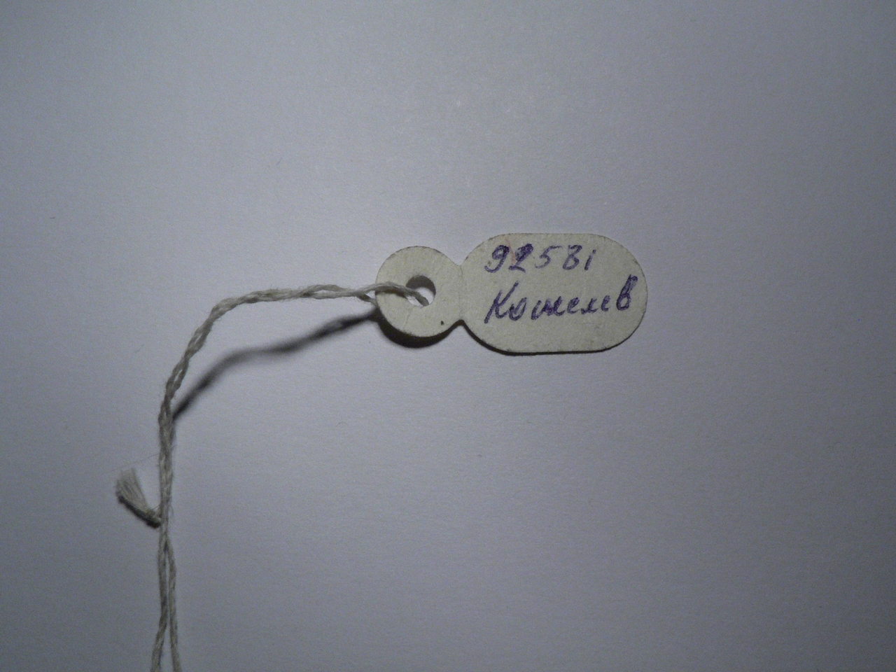

Спасибо, мил человек! Значит можно заменить волосок на рычаге-арретире? И будет работать стоп-секунда? Это все отличия между мехами 3133 и 31659? V-мост точно родной, нашлась бирочка к ним (фото), № меха совпадает. Где-то была и коробка с паспортом, пока найти не удалось, как бы не выбросили родители .
