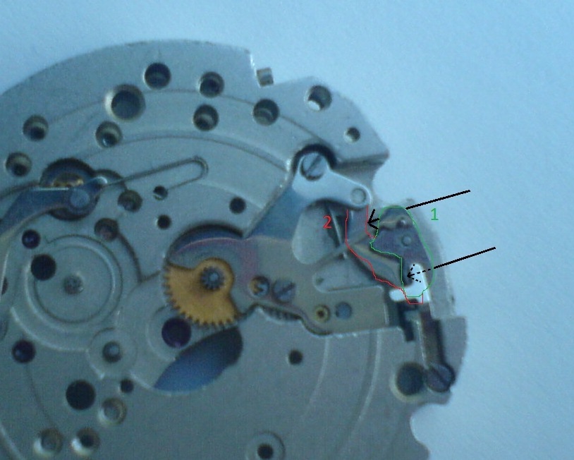

Может к мастеру?
Там кнопке провалиться сложно, не сломав чего.
Как раз в ту деталь которую Вы переключали, под циферблатом, и вставляется кнопка, в ней есть отверстие. Она сдвинулась похоже и кнопка упала, эх мне бы их сейчас посмотреть, так очень тяжело объяснить.

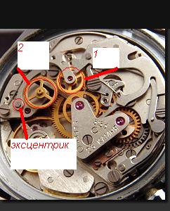

Сообщение от nos Посмотреть сообщение
Колесо №1, слишком плотно прижимается к колесу №2, при включенном хроне, необходимо эксцентриком отрегулировать.
Включаете хрон (колеса плотно прижимаются друг к другу) и аккуратно крутите эксцентрик до тех пор пока часы не пойдут, если слишком перекрутить, то колеса выйдут из зацепления или наоборот еще больше прижмете их друг к другу.
Вложение 314416
Мне кажется это мало что даст.Дело в том,что когда я вкл.кнопку пуск,эти шестерни ,что указаны на фото, прекращают своё вращение.Это как раз происходит когда колесо 1 соприкасается с соседним колесом,что рядом(секундой хронографа).В этот момент должны вращаться все 3 колеса.Но ничего не происходит,шестерни останавливаются,и соответственно ход часов тоже.

Сообщение от hzhz Посмотреть сообщение
Именно провалилась.В сторону цифера.А стрелки маленькие чем снимать лучше(если всё же дойдёт до этого у меня)
Эту проблему можно решить ничего не снимая.
Через проем на боку механизма, Вам надо вытолкнуть с помощью чего-то тонкого кулачковый рычаг - 2 из под переводного рычага - 1 (на нем кнопка).

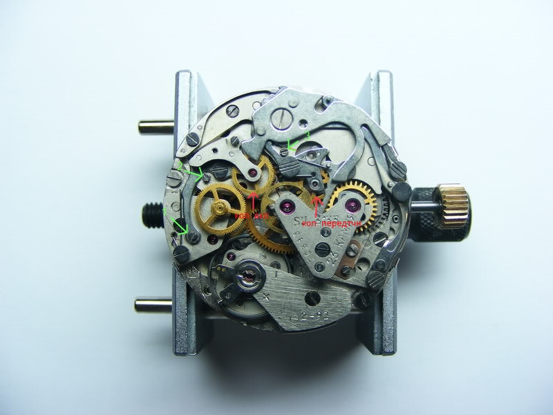

По поводу регулировки:
Эксцентрики 1 и 2 регулируют положение рычага включения, 3 - положение передаточного колеса счетчика минут.
Вам надо с помощью 1 и 2 отвести колесо включения от бархатного, и, если необходимо, - от ведущего.
Если хотите уменьшить скачок при запуске\перезапуске хронографа, то надо с помощью эксцентриков расположить колесо включения так, что бы в сброшенном\остановленном состояниях оно было как можно ближе к бархатному, но не касалось его, а во включенном состоянии зацепление было максимально неглубоким, но в тоже время, обеспечивающим уверенный ход секундной стрелки. Это позволит уменьшить соударение колес при включении.
