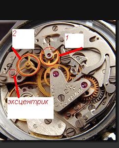

Сообщение от fighter 556 Посмотреть сообщение
Приветствую всех любителей штурманских!
С моим хронографом случилась беда- с пуском хронографа останавливаются сами часы.После второго нажатия,останова хрона,продолжают идти.Часовых дел мастер сказал что необходимо менять так называемое "бархатное" колесо,которое теперь так сложно найти для штурманских.
Может у кого есть сломанные часы?Нужен донор.Рассмотрю предложение о продаже.
Заранее буду благодарен за отзыв.
Я думаю будет достаточно регулировки эксцентрика, при сцеплении колеса слишком сильно прижимаются друг к другу, а между ними, в момент зацепления должен быть минимальный зазор, на фото не передать. По пробуйте мастеру сказать об этом, может поймет.
С уважением, Руслан

Сообщение от nos Посмотреть сообщение
Руслан,спасибо за отзыв.Хотел уточнить,так как сам ничего не понимаю в этом.Что к чему прижимается сильно?Какие именно шестеренки?Завтра пойду к мастеру.
Колесо №1, слишком плотно прижимается к колесу №2, при включенном хроне, необходимо эксцентриком отрегулировать.
Включаете хрон (колеса плотно прижимаются друг к другу) и аккуратно крутите эксцентрик до тех пор пока часы не пойдут, если слишком перекрутить, то колеса выйдут из зацепления или наоборот еще больше прижмете их друг к другу.

Ой кажется не тот эксцентрик указал, не помню, или этот или который между 1-м и 2-м колесом (маленький)
