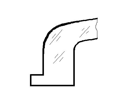

Сейчас часы смотрит мастер, но он в советских часах не силён. OddyRash специфически описывал шлицы в родных стёклах, но не видя и не держа в руках, мне сложно представить себе, как именно там всё устроено.

Сообщение от mike.s Посмотреть сообщение
Примерно так

Andy, спасибо ещё раз, я примерно так и думал.
А это где-то можно нынче достать?
Либо в загашниках у старых часовщиков, либо нигде.
Во всяком случае в полетовском сервис-центре ставят совершенно другие стекла.
