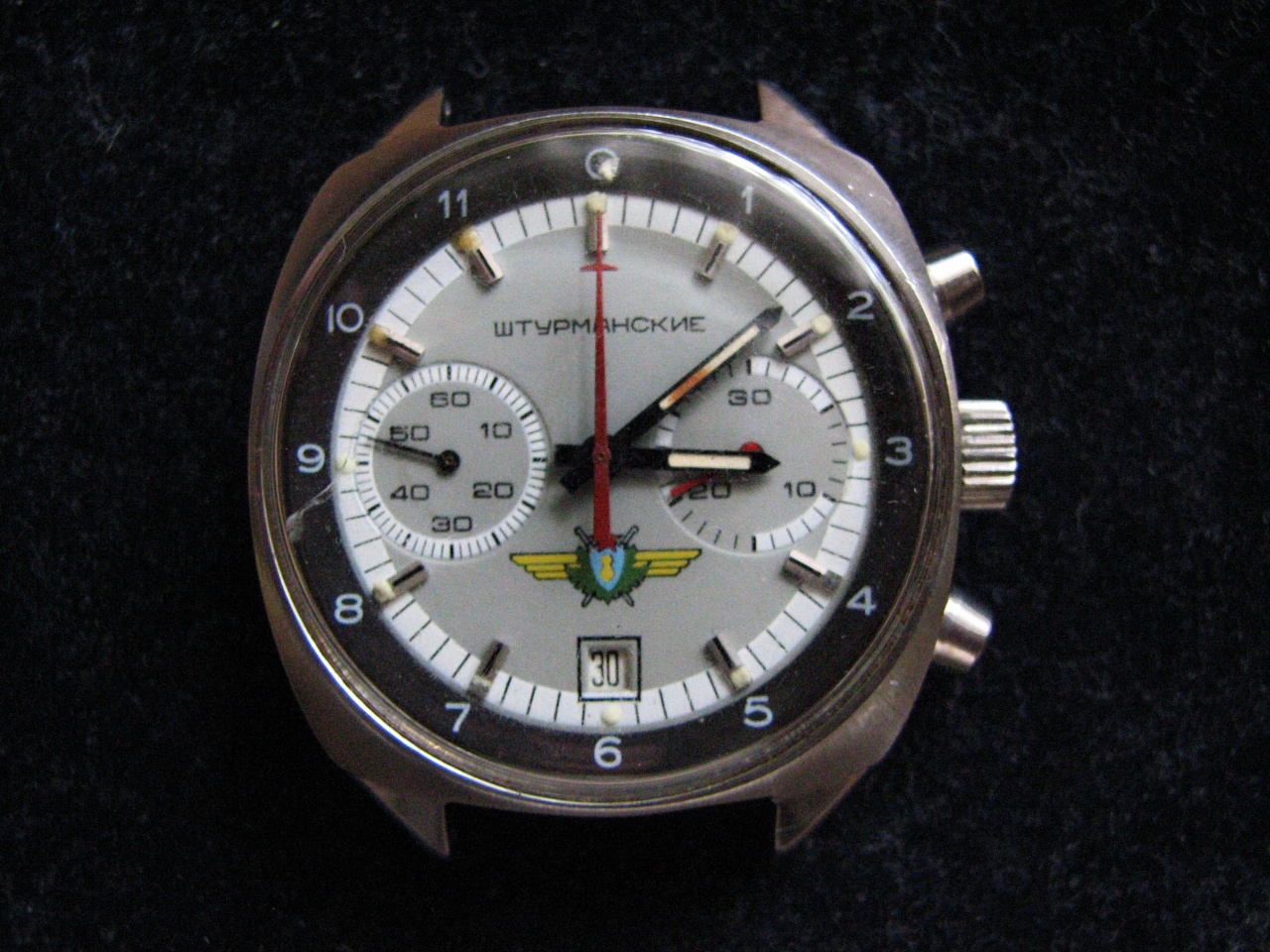

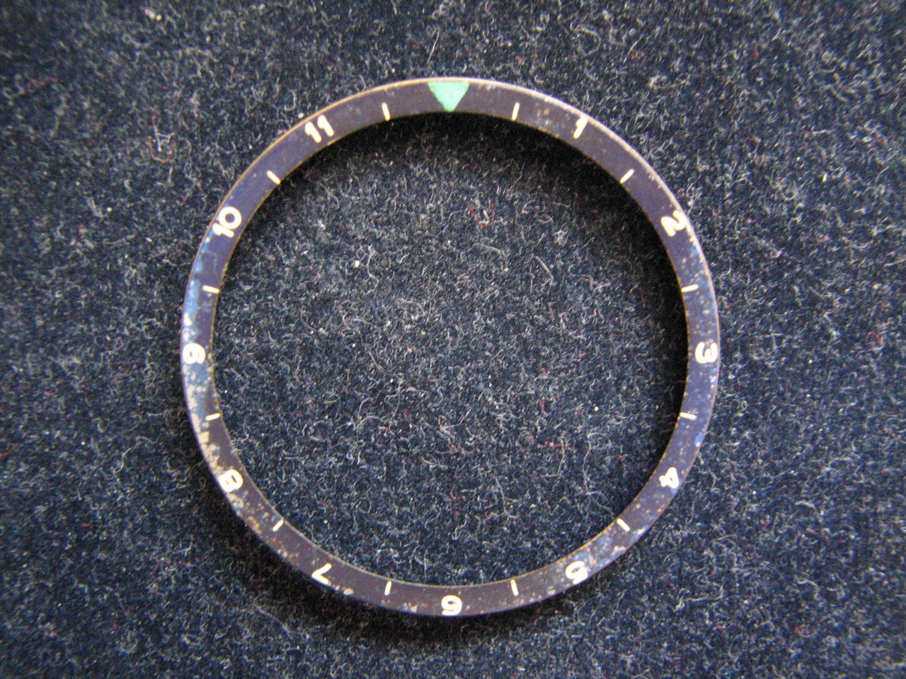

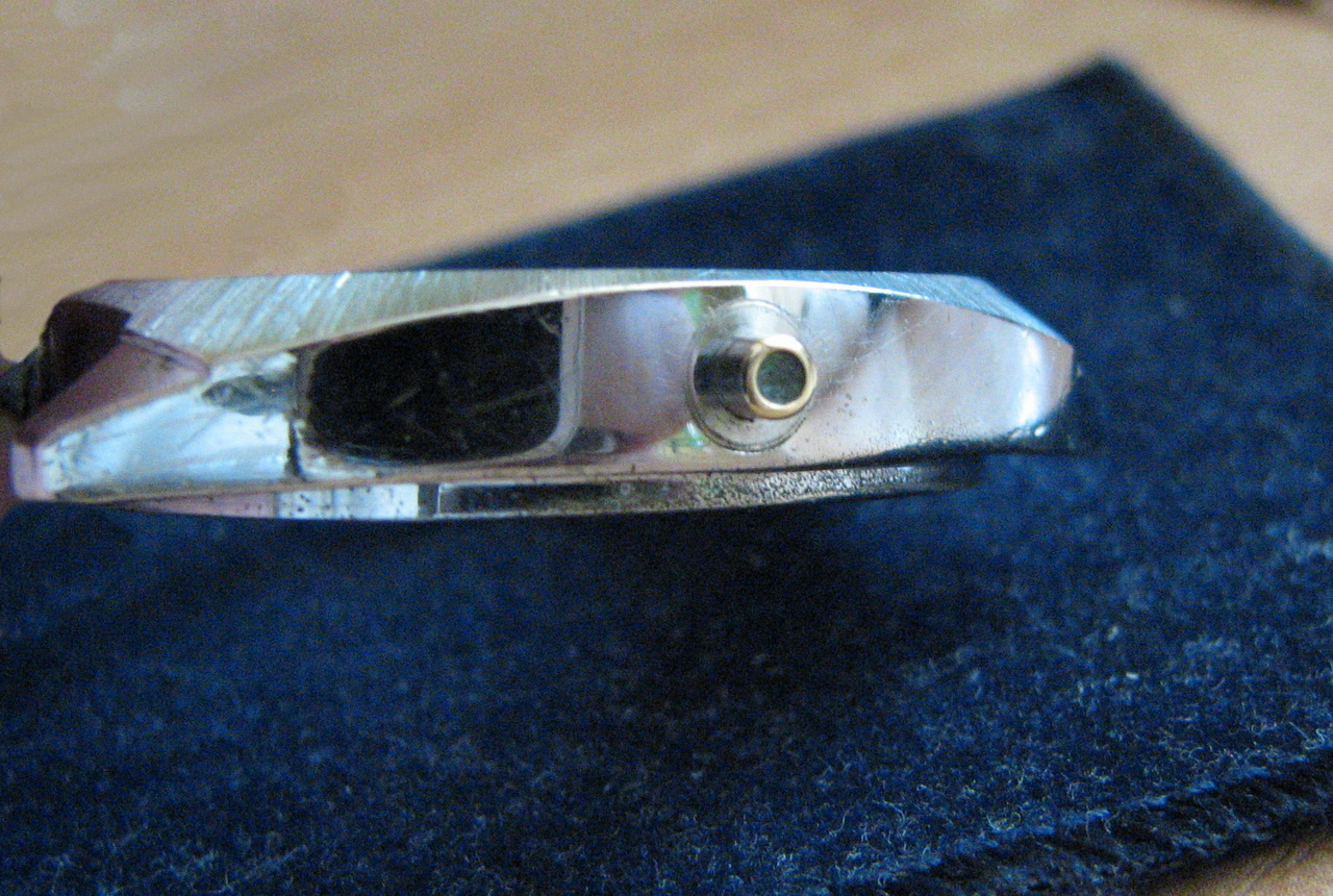

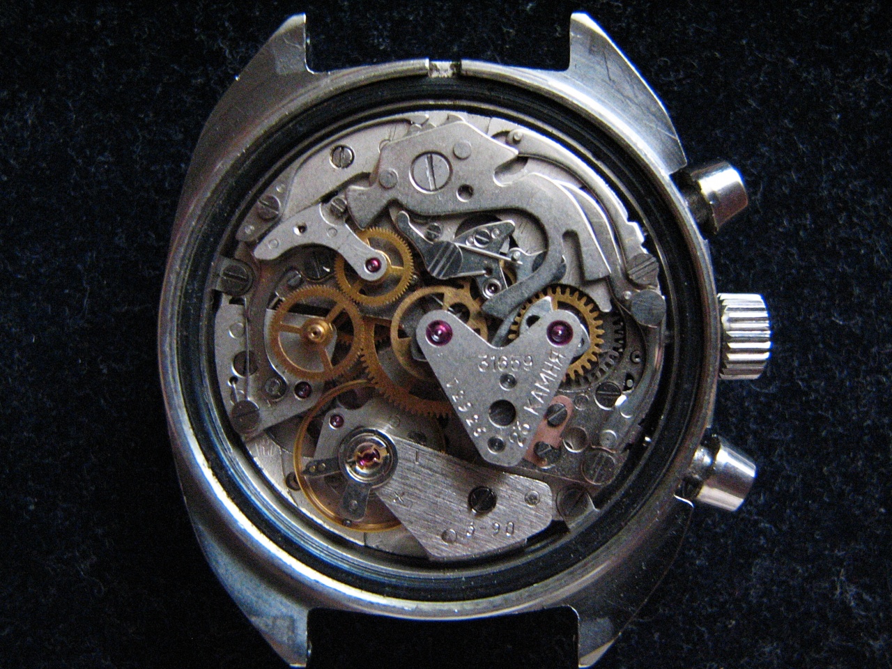

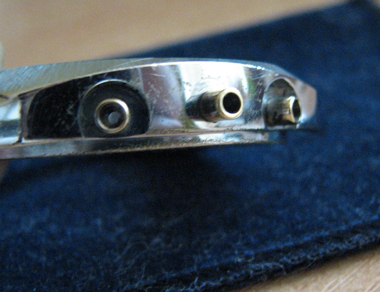

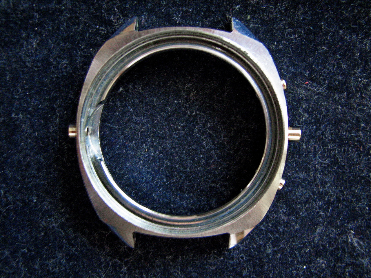

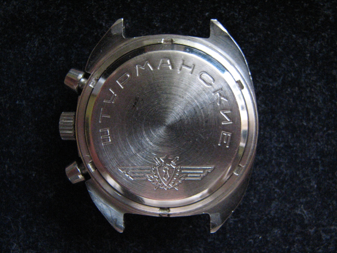

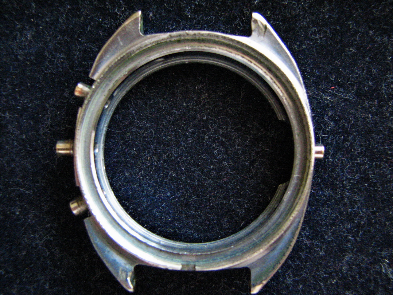

Сегодня в моём ряду прибыло!Пошёл к мастеру менять стекло на Востоке,А он мне выкладывает Штурмана, не очень дорого.Не долго думая я забрал!В часах нужно поправить работу календаря(не работает),Что-то со сбросом секундомера(Большая стрелка при возврате не становится на 12 ,а малая вообще не сбрасывается ,но работает.Поменять стекло.Со светомассой буду решат потом.А так часы в хорошем состоянии!И.... в придачу дал корпус и базель!!!Подскажите пожалуйста как должен переводиться здесь календарь, работа всего остального и как.исправить эти неполадки.Да...интересно ...корпус из чего сделан?СПАСИБО!!!

Зенит,коллега,судя по фото-корпус из латуни+хром.А восстановление люма...эх,я бы занялся с удовольствием и аккуратно,люблю енто дело,прям руки чешутся

Корпус у вас хромированная латунь 100%.

Простите,Друзья-коллеги!А сами часы нерж или...И Есть ли надежда на принятие в клуб любителей Штурманов и Океанов!?Заранее С П А С И Б О!

Хочу поделиться своим опытом, как отличить визуально стальной корпус от хромированного. Для этого нужно иметь цветовосприятие не ниже среднего, т.е. вполне различать оттенки белого.
Итак. Задняя крышка у всех часов стальная. Рядом с крышкой, допустим, хромированное покрытие. Нержавеющая сталь имеет более тёплый желтоватый оттенок, а хром более холодный голубоватый. Когда они рядом, это несовпадение оттенков сразу же бросается в глаза. Я руководствуюсь этим методом и ни разу не ошибся.
