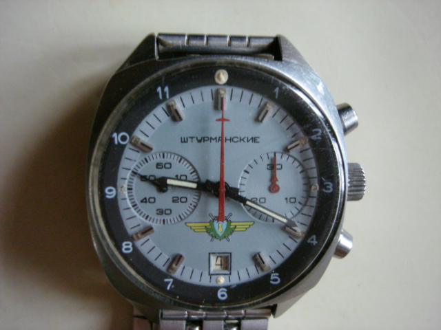

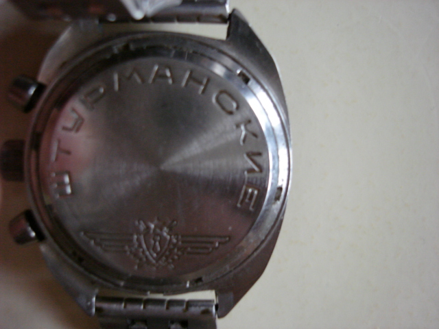

Добрый день ! Поделитесь , пож-та ,более подробной информацией по этим часам . Часы на хорошем ходу , стекло пластик ? Возможна продажа.

Тема закрыта , часы проданы.
