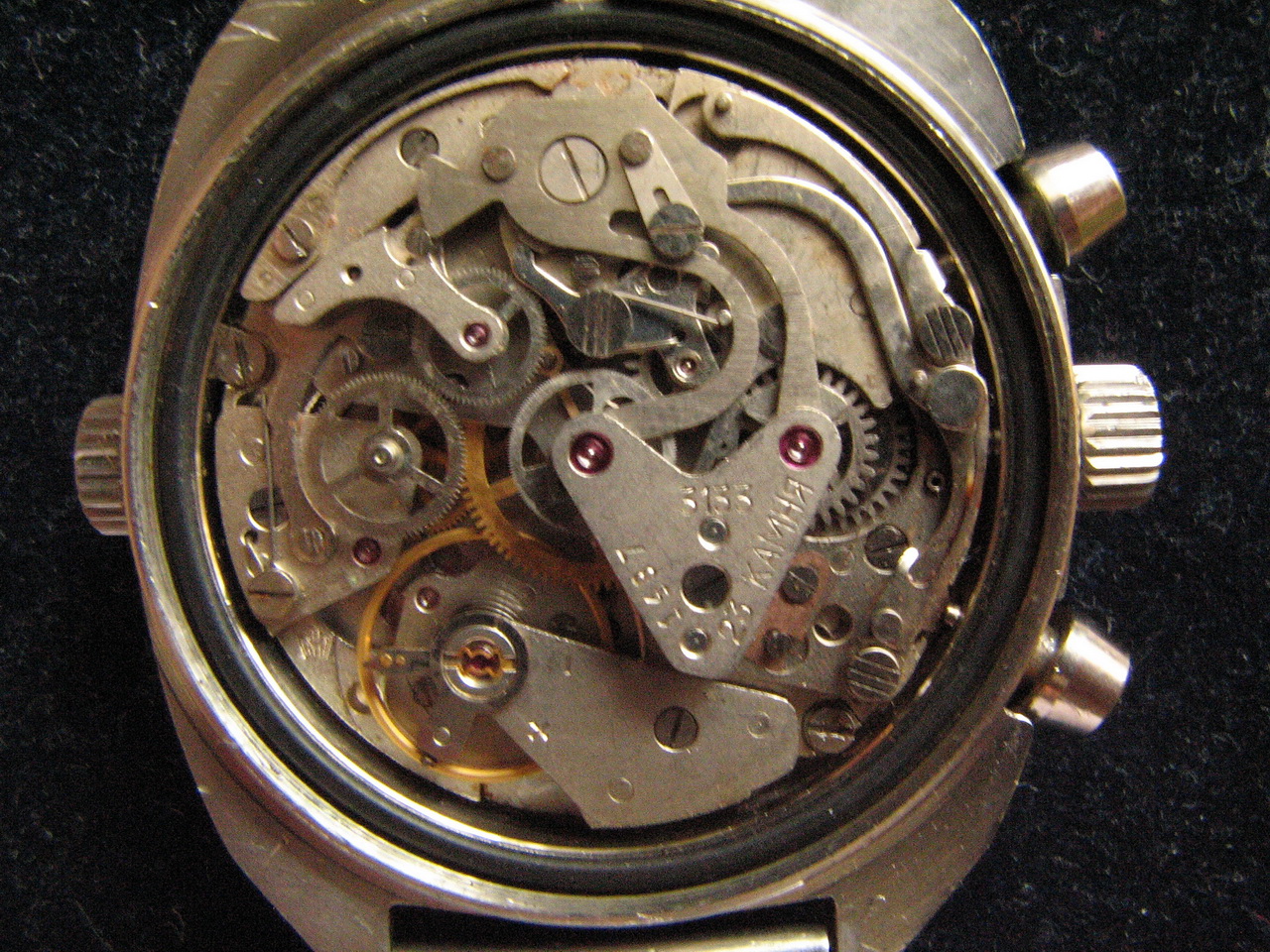

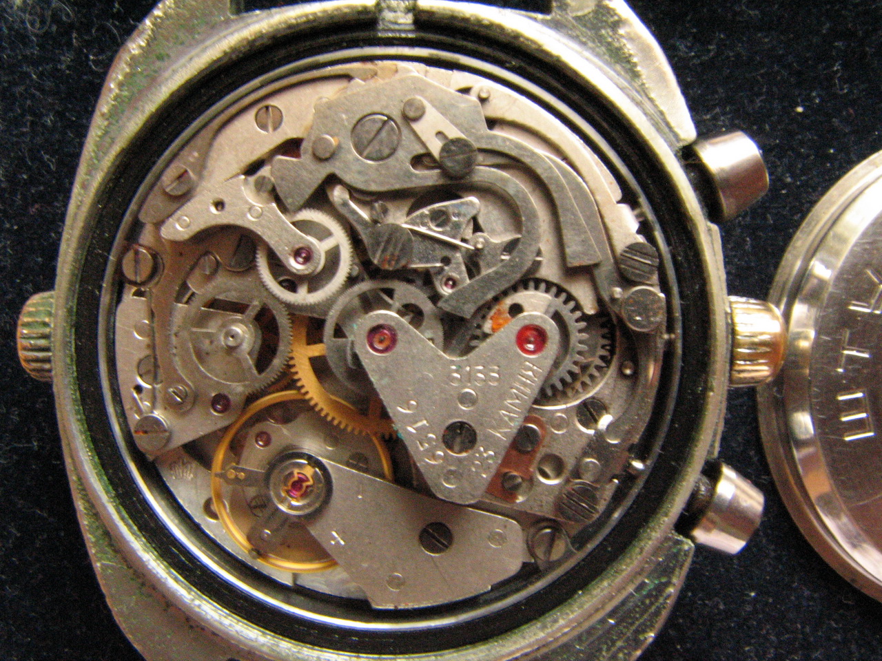

Здравствуйте HELP!!!!! Скачет стрелка хрона проходя через 2 и 4 часа в вертикальном положении в горизонте все вроде нормально! Что делать? Секундная по моему ведет себя также!

Вот фото! Нет болтика? Может это причина?

Этот болтик крепит механизм к корпусу,причина не в нём.Нужно настроить эксцентрики привода зацепления колёс хронографа-в Ваших часах зубья колёс не до конца зацепляются,из-за этого суммарного люфта,если часы в вертикальном положении,то центральная стрелка хрона под действием собственной тяжести движется заметными рывками,а когда идёт вверх-люфт выбирается и стрелка движется плавно.Можно настроить самому,если есть терпение,аккуратность и знать,что крутитьПосмотрите в этой ветке-поднимался вопрос про эксцентрики.Главный принцип-золотая середина,-сильно пережмёшь сцепление-часы будут вставать,ослабишь-будет дёргаться стрелка.Желаю удачи!

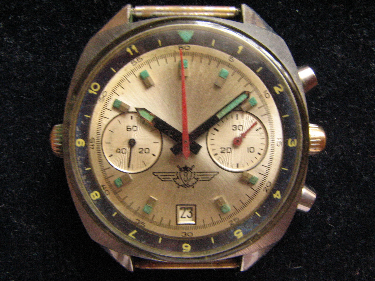

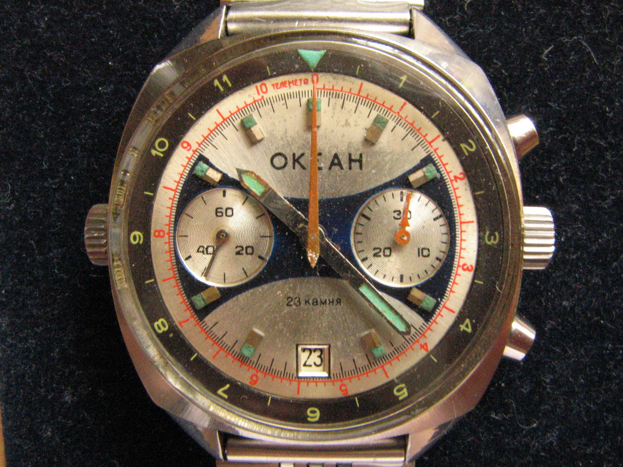

Здраствуте!
Добрый вечер всем !Помогите пожалуйста определить год выпуска и материал часов!Спасибо!

Океан - сталь
Штурманские, очевидно, что латунь
Океан - конец 70х
Штурманские - начало 80х

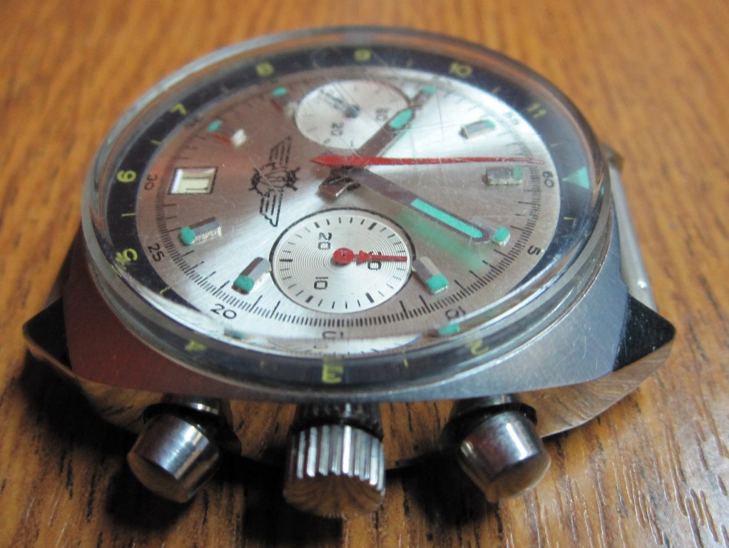

Вот и я сегодня стал счастливым обладателем Штурманских!!!Купил у знакомого мастера,стекло уже отполировано,это фото еще до ремонта и отладки часов.Рад как ребенок.
