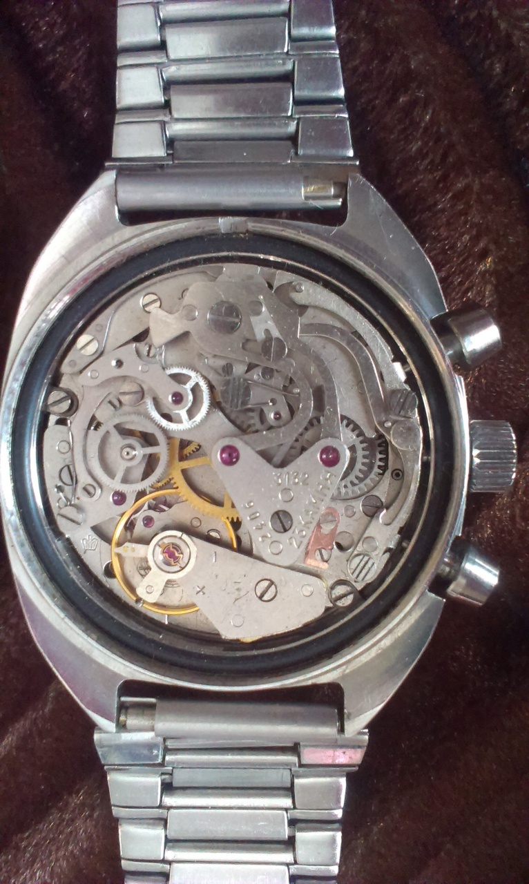

Штурманские 3132 Что за зверь???
Прошу помощи ГУРУ разбирающихся в Штурманских
Нигде не могу найти информации по калибру 3132
Серийный или экспериментальный механизм?
Сколько таких было выпущено, в каком количестве и какие особенностями обладает?
Заранее Благодарю!!!

Да вроде все эти ШТУРМАНСКИЕ, ОКЕАНЫ, и т. п на этом механизме. Серийный вроде. Но уже не выпускается и потому ценен. Хотя 3133 тоже серия. Может просто более ранние.

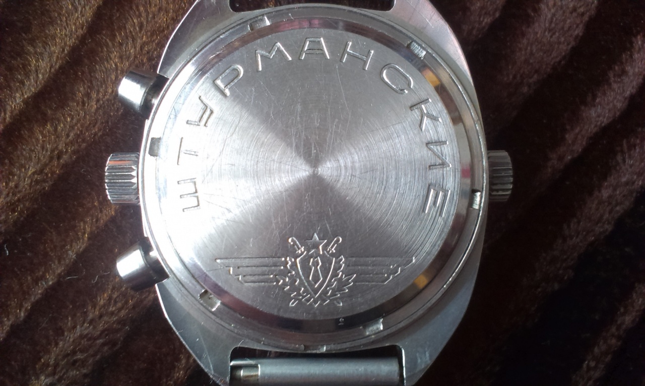

А покажите, пожалуйста, "лицо", если у Вас это чудо в руках есть...

Вроде как это должны быть штурманские/океан без ЦСС. Поэтому и хочется взглянуть на лицо. Мех на фото ТСа по количеству шестеренок визуально отличается от 3133.
Еще есть немного тут: http://forums.watchuseek.com/f10/pol...-a-616519.html
Есть версия, что в мастерских могли доукомплектовывать 3132 до 3133, при этом мост никто, естественно, не менял

Отличие только в отсутствии центрального колеса секундомера. Т.к. его привод и рычаг сброса есть, то его, скорей всего, просто не поставили при ремонте.

бред какой-то. Второй накопитель ничего же считать не будет- он отсчитывает же обороты первого. Или там ваще ничего нету? Но это называется 3105

Мне попадался один 3132, отличий от 3133 не нашел

Смешно читать... из-за банальной ошибке в штампе уже вывели "новый" калибр Уже "различия" находят

Это не ошибка в штампе. Калибр выпускался.

Вообще-то код 32 означает совсем другую функциональность.
