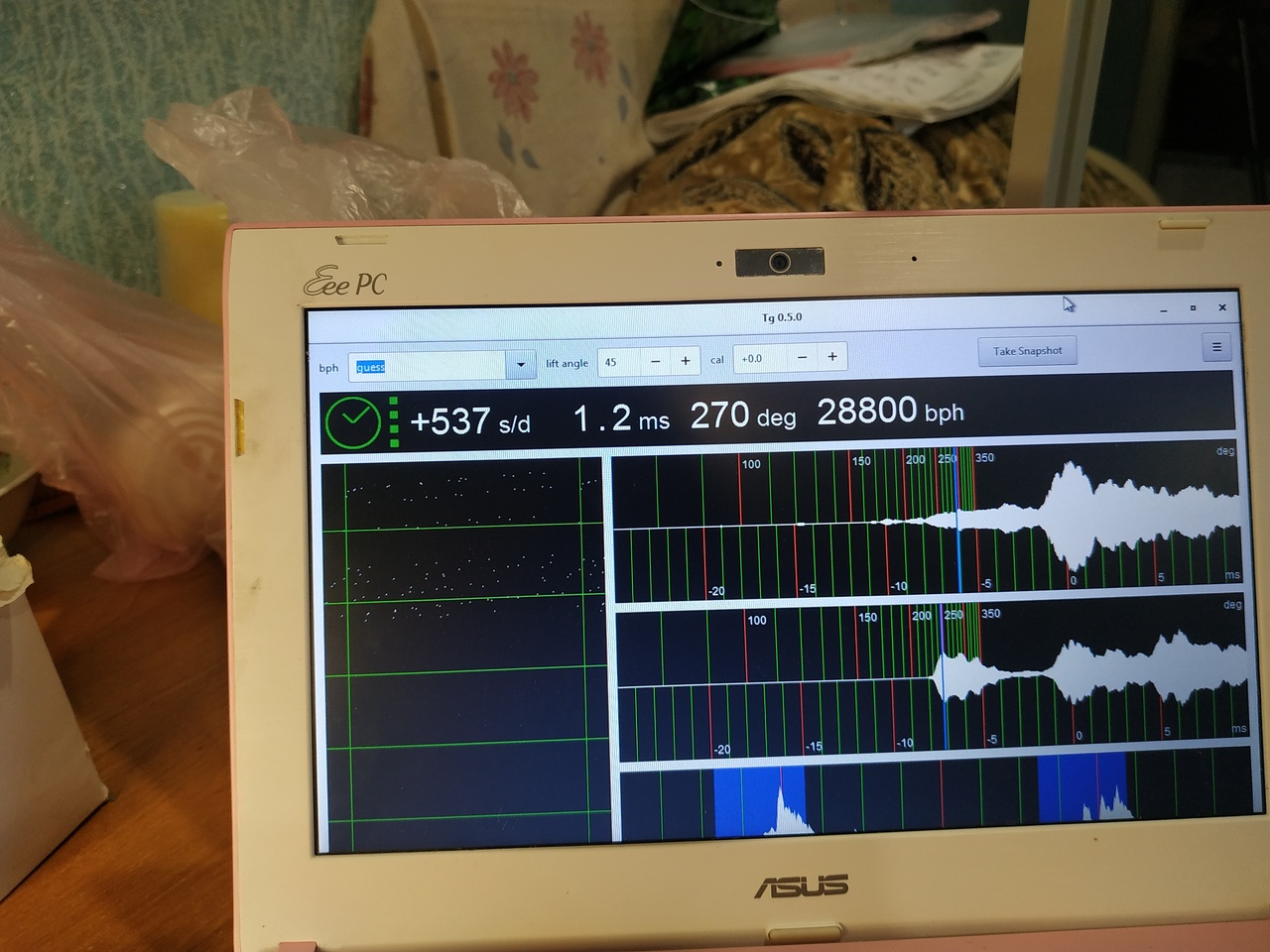

Прошу совета как любитель у профессионалов. Есть 2 платы рабочие к Лучам. Попался механизм, пробую одну плату, часы запускаются, мой доморощенный прибор показывает +600 с (кварц и транзисторы заменены), прикручиваю вторую плату также рабочую, тоже порядка +600с. Получается проблема в механике?
