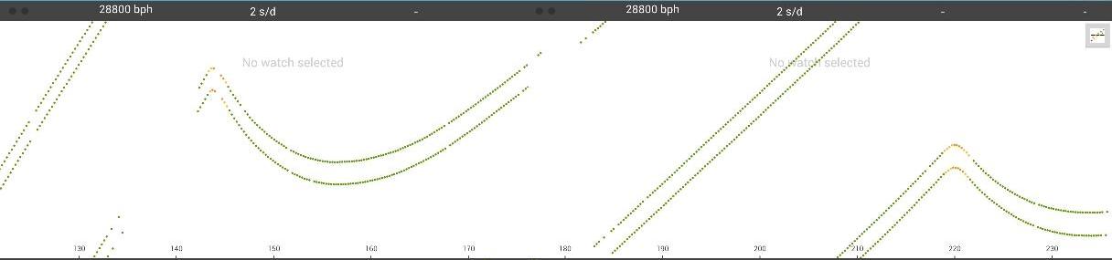

6. После регулировки электронного блока часы ставятся на прибор для механических часов и настраиваются стандартным образом, добиваясь минимальной выкачки и отклонения суточного хода от нулевого значения.
Все рассказы про провалы амплитуды идут от того, что пытаются выставить нормальный суточных ход балансом при сбитом электронном блоке. Возникают банальные биения частот. Еще раз повторю, что при не настроенном электронном блоке все манипуляции с балансом БЕСПОЛЕЗНЫ. Часы нормально работать не будут.
Так точно
Получается примерно такая картинка:
Писал тикопринтом, склеил два скриншота.
Писал только для иллюстрации, пользоваться этим софтом для серьезной настройки никак нельзя, он дает только качественную картину. 2 секунды в сутки не смотрите - это мгновенный ход, когда прекратил запись. Наклон в линейном участке - порядка 40 секунд/сутки, а выкачка - где-то 1.5 ms.
В данном случае баланс чуть быстрее кварцевой части и получается именно биение двух близких частот. По моим наблюдениям, синхронизация между балансом и кварцевой части возможна, если разница между суточными ходами баланса и кварца менее 10 секунд. На точность не настаиваю, но порог есть категорически. Я восстановил вторую плату и простой заменой плат, не трогая вообще баланс, получил устойчивую разницу в ходах, порядка 2 секунд/сутки.
Если баланс чуть медленнее кварцевой части, будет точно такая же картинка, но зеркально отраженная.
Визуально это биение выражается в периодических изменениях амплитуды, причем чем ближе обе настройки, тем период биений больше. Я посчитал, что если за 10 минут биение не возниккет, то баланс настроен в резонанс с кварцем.
Дальнейшие наблюдения подтвердили то, о чем я догадывался до постановки эксперимента. У правильно настроенного 3055 совершенно отсутствует позиционная погрешность. НАЧИСТО, ноль. Как они у меня ходят в горизонтальных положениях, так ходят и в вертикальных, с точностью засечки порядка 0.2 секунды. Если есть хороший прибор, это вероятно можно использовать в качестве подтверждения настройки. Потому что если обе системы не работают в резонансе, позиционная погрешность очень даже есть Более того, я думаю, что правильно настроенный механизм 3055 вполне можно использовать для проверки ППЧ для механических часов. Нельзя использовать для поверки, потому как 3055 не аттестован

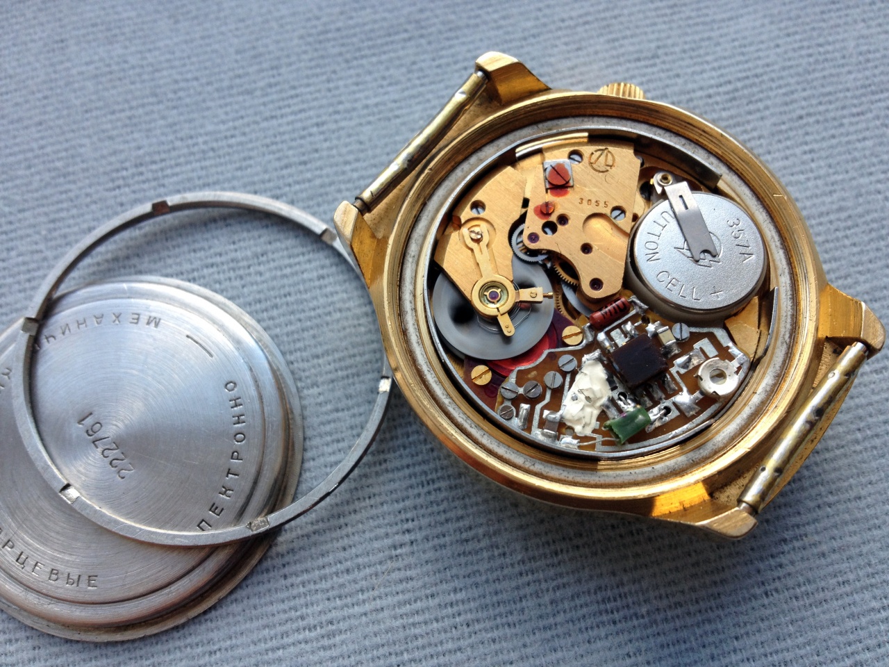

купил вот сегодня на барахолке удивительной сохранности два луча 3055
хочу сделать репассаж.
но т.к. дело с этим калибром не имел ранее, прошу у вас помощи в плане мануала.
или перечисления нюансов, которые нужно учесть.
Timegrapher, кстати, ловит 28800, и показывает выкачку. однако не может декодировать амплитуду баланса..
как же эту амплитуду увидеть?
что нужно чистить в этом механизме?
что смазывать?
какие есть подводные камни?
