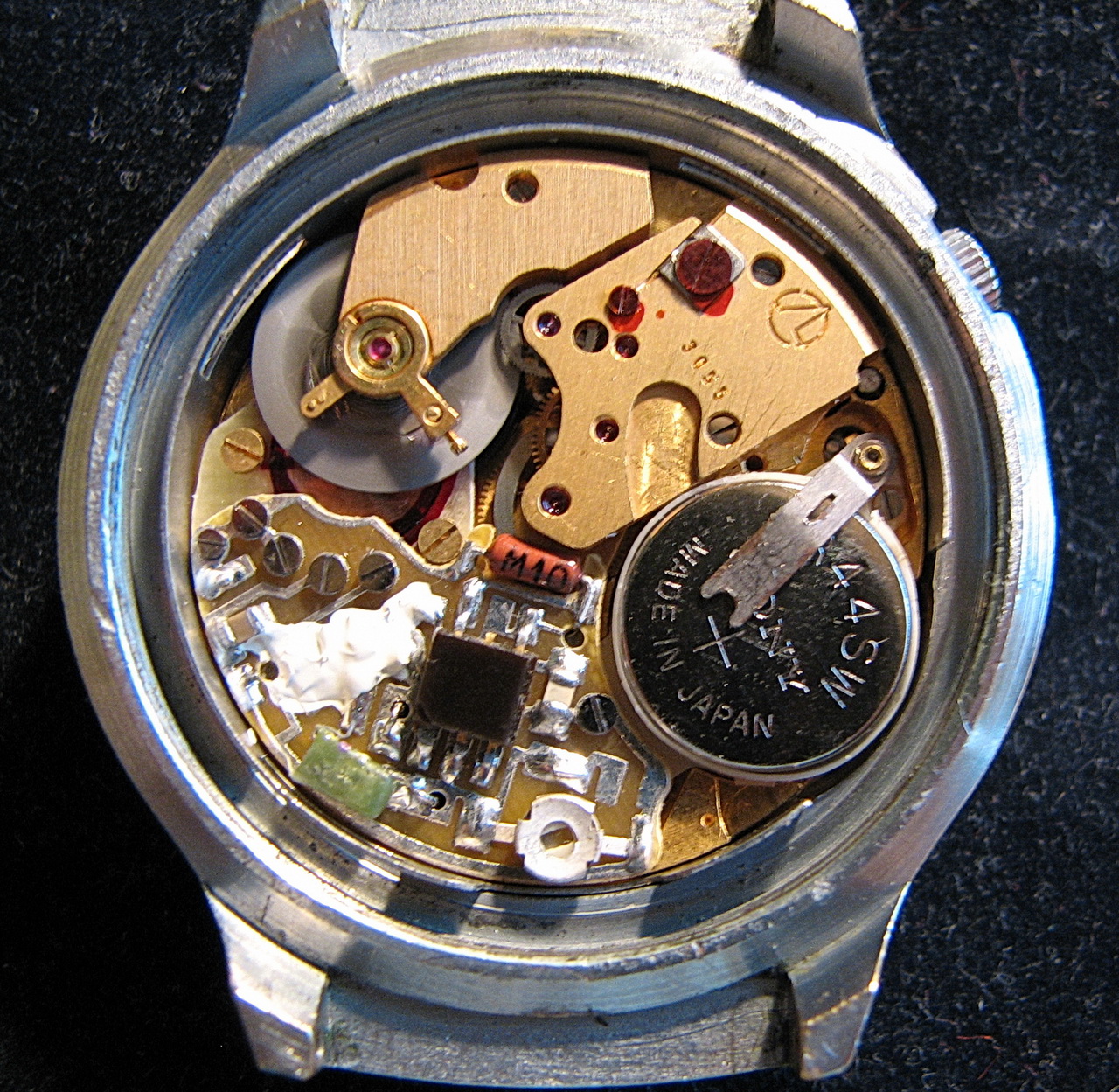

Добрый всем вечер!Вот обзавёлся таким "Лучом"!Долго искал мастера и наконец одного "задел",Он взял и починил ,правда не дёшево!
ID:	115721   Нажмите на изображение для увеличения
