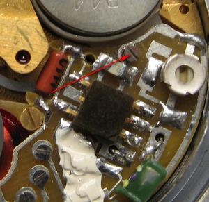

Делаю ремонт часам. Собрал - идут. Закрыл крышку - через пару минут стали. Передернул батарейку - пошли и стали через пару часов. Хотел разобрать ещё раз полностью и заметил - крутя винт показанный на фото, баланс начинает идти. И винты менял и контакты подчищал - стабильной работы нет. Без крышки ещё идут, а закрываю - становятся.
Хотелось бы узнать, за что именно ЭТОТ контакт отвечает. Я уже так зачищал и контакт на плате и сам винт, что в банальное отсутствие стабильного контакта мало верится(((
Питание "-".
А вообще похоже, что сбита частота импульсов. Надо смотреть на приборе.
Крышка дает изменение ёмкости, небольшое, но дает. Поэтому настройку платы лучше проверять с установленной и полностью завинченной крышкой.

На плату минус поступает. Но часы останавливаются именно при закрытии крышки могут сразу, могут чере несколько минут, а раз и через пару часов. Открываю крышку, откручиваю немного винт минуса и маятник сразу сам побежал. До этого. и с толкача не заводился.
Я уже написал выше, что в электронике не очень((( . Можно попроще написать, как настраивать частоту платы и какую емкость изменяет крышка? Походу именно она что-то сбивает. Но маятник молчит и когда ее снимаешь, пока не покрутишь винт минуса.
Без крышки идут отлично.

Для настройки платы нужен ППЧ с электромагнитным датчиком. Например ППЧ-1Э или зарубежные аналоги. Частота импульсов подстраивается триммером (переменным конденсатором), если подстроить не получается, то меняется кварц и/или конденсатор. Можно конечно попробовать настроить вслепую по амплитуде баланса, но так точно настроить не получится.
А какую картинку вы видите на ППЧ с открытой крышкой?
Какую с закрытой?
В принципе, если дело в электронике, то видно будет как плавает амплитуда и точность на ППЧ.

у меня ппч7. пишет красиво что с крышкой, что без. просто когда закрытая крышка, такое ощущение, что вдруг резко (но не сразу) пропадают импульсы на катушку и баланс останавливается и не реагирует вообще на попытку запустить даже руками.
без крышки идут точно. Вот что смущает. Да и с крышкой, пока резко не пропадает импульс на катушке, который можно вернуть только покрутив минусовой винт (или тупо передернуть питание).
Мне кажется, что всетаки дело не в настрйке частоты . Если бы крышка ее сбивала, так часы начинали бы ходить при открытии крышки, чего не просходит.
Чувствую надо искать исправную плату, что есть большая проблема.

Это обрыв ножек транзисторов, сам с таким сталкивался.
и как это лечится? Транзистор- это зеленый куб на моем фото?

Да, похоже где-то контакт отходит. Либо действительно, ножка транзистора переломилась. Транзисторы здесь маленькие, ножки у них тоньше волоса, и находяться они под белой краской, если краска имеет трещины, то вероятность обрыва ножек весьма высока.
Попробуйте установить крышку так, чтобы она не касалась платы и элементов на ней. Похоже что крышка придавливает плату и идет где-то обрыв.

Давайте проверим несколько версий:
1.Минусовй контакт в кожухе элемента питания. (Пластиковая деталь в которую устанавливается эелемент). Контакт при смещении может замыкать на платину
2.Влияние емкости вносимой крышкой (маловероятно)
3.Влияние попадания света (маловероятно), но можно проверить оставив часы с открытой крышкой в темноте
4.Влияние механических деформаций при завинчивании крышки часов (просто положите крышку на часы, без завинчивания)
