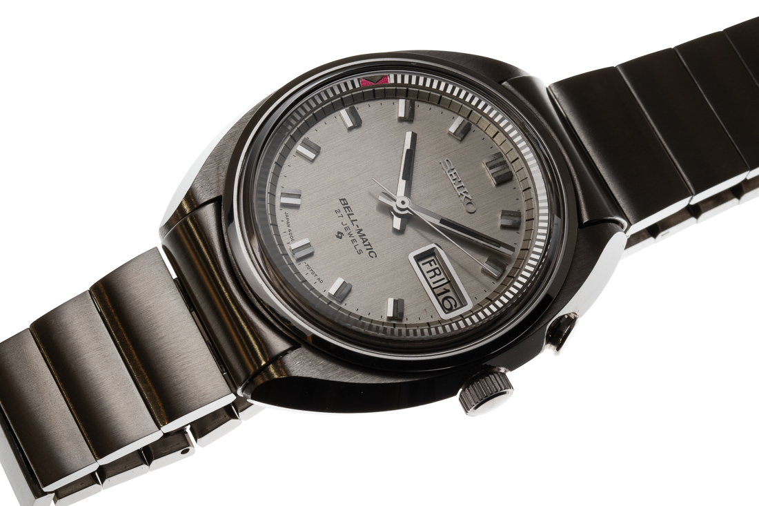

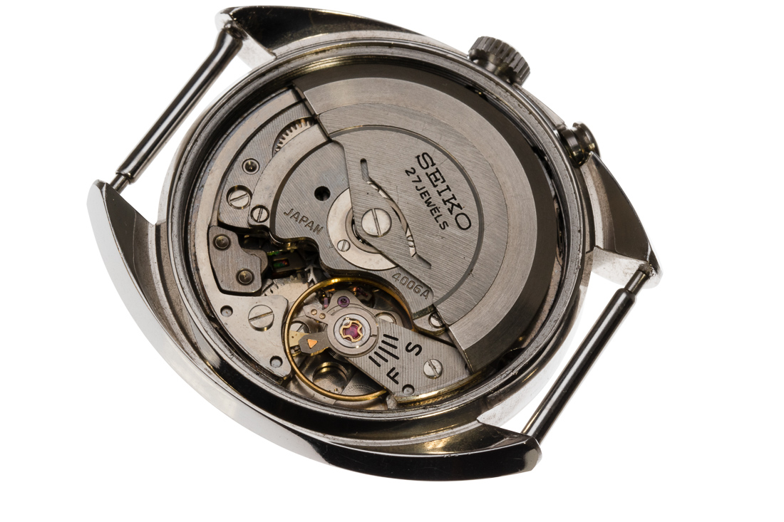

Seiko Bell-Matic 1967 года, фото из виртуального музея Seiko https://www.thenakedwatchmaker.com/museum-seiko-tokyo

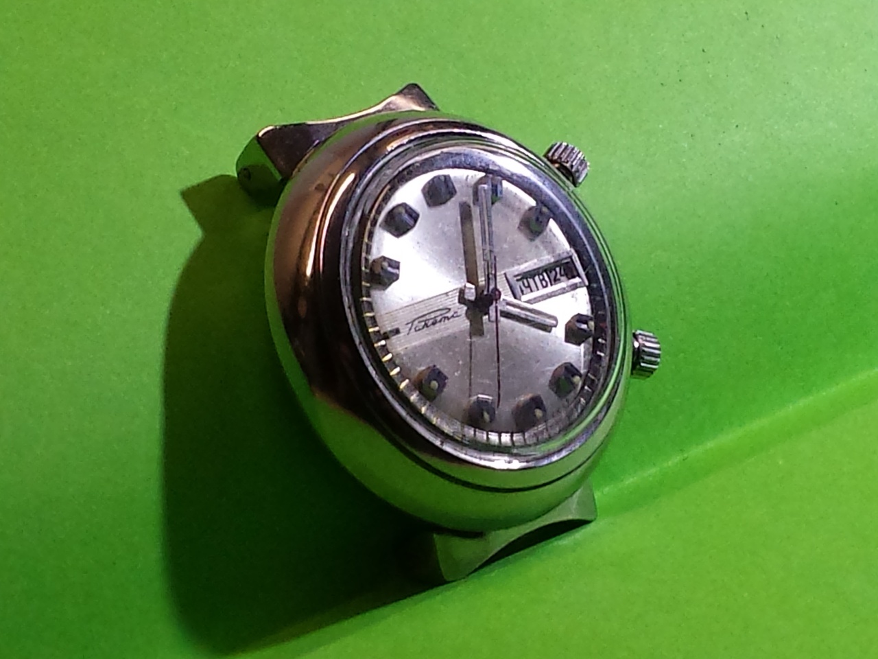

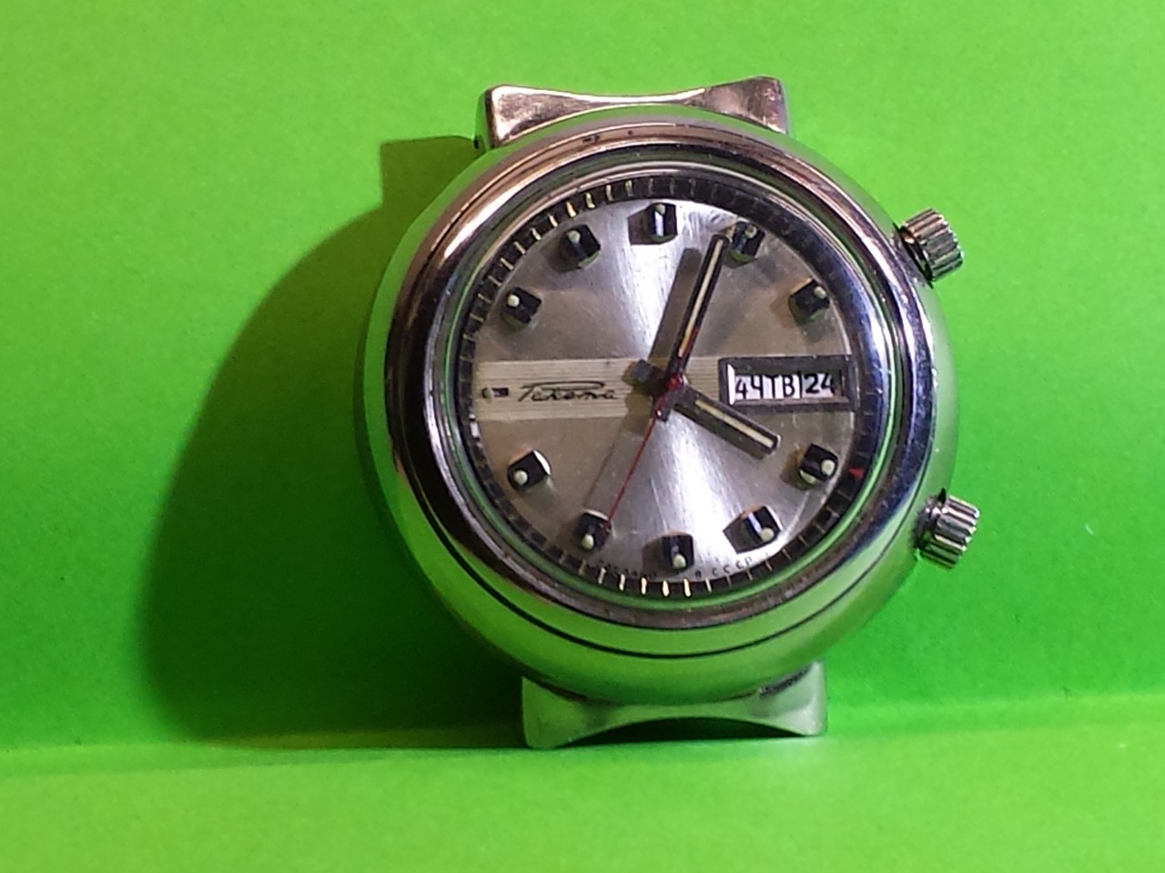

  #714
Старый 07.01.2022, 15:38
bochonok bochonok вне форума
Регистрация: 06.09.2014
Адрес: Russia
Сообщений: 186
Сказал(а) спасибо: 158
Поблагодарили 425 раз(а) в 93 сообщениях
Подниму тему. Порадую Ваши глазки
Эти 17 пользователей сказали Спасибо! bochonok за это сообщение:
Alchron (15.08.2022), Aleksey CEHATOP (12.08.2022), barbrige (07.01.2022), belgar (16.06.2024), bimold (11.01.2022), Brick200 (07.01.2022), egoregorov (27.04.2023), f639 (14.08.2022), girl66216 (08.01.2022), harris1969 (13.01.2022), innostream (20.06.2024), rafael62 (05.06.2024), samun (07.01.2022), uvarrov (08.01.2022), Vilos (07.01.2022), Woosterm (07.01.2022), Авиатор (07.01.2022)

А ведь и правда, прекрасное сравнение Сейко 4006А и Ракеты 3031 в части инженерного технологического уровня ( не говоря уже про дизайн)
Если первые выпускались полтора десятка лет практически миллионным тиражом, то вторые не продержались в производстве и года.

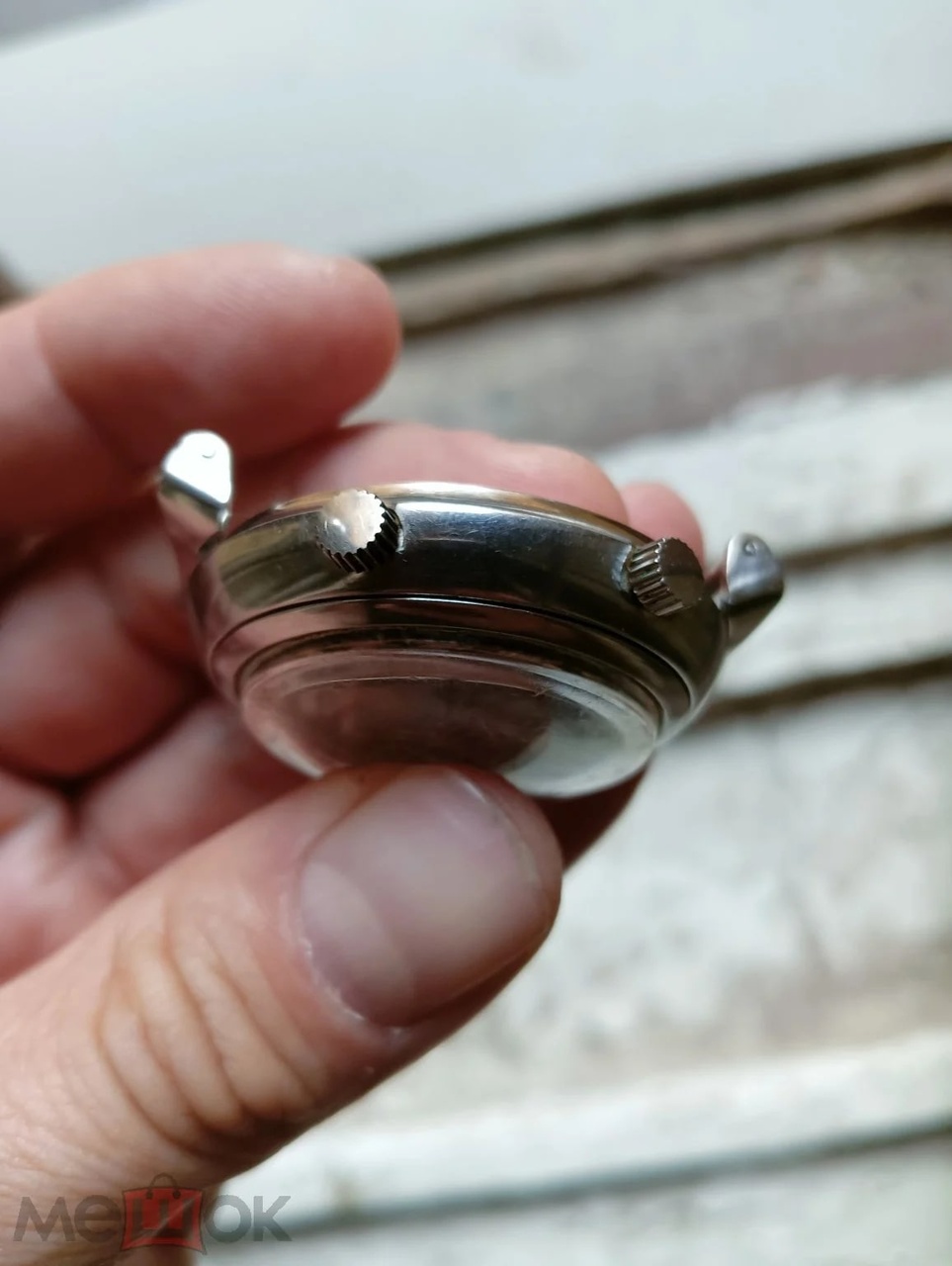

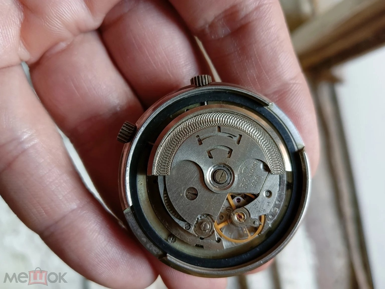

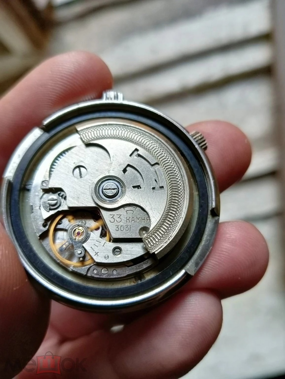

Старый 05.06.2024, 00:02
Ivmartin Ivmartin вне форума
Регистрация: 21.11.2018
Адрес: MOSCOW
Сообщений: 73
Сказал(а) спасибо: 5
Поблагодарили 90 раз(а) в 31 сообщениях

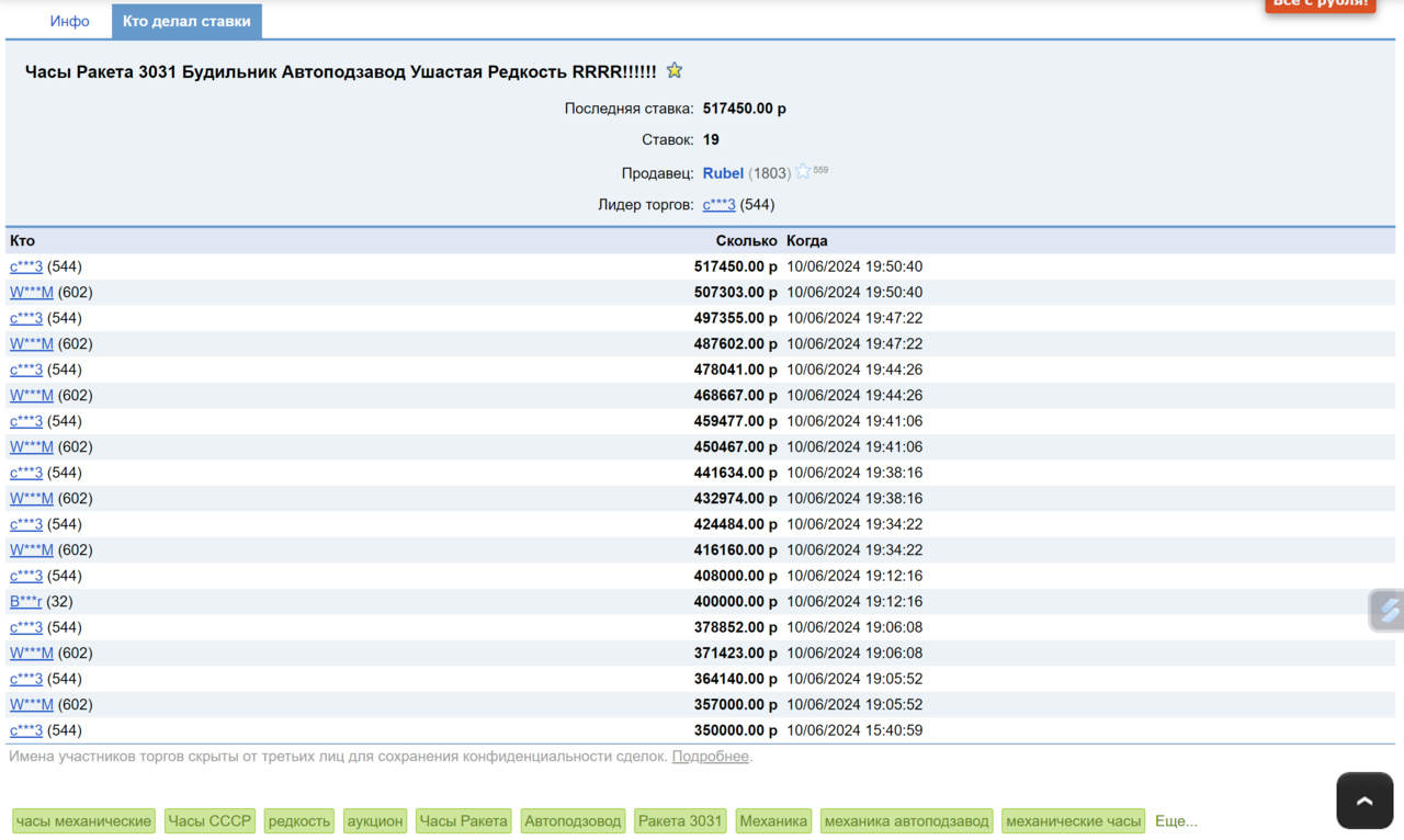

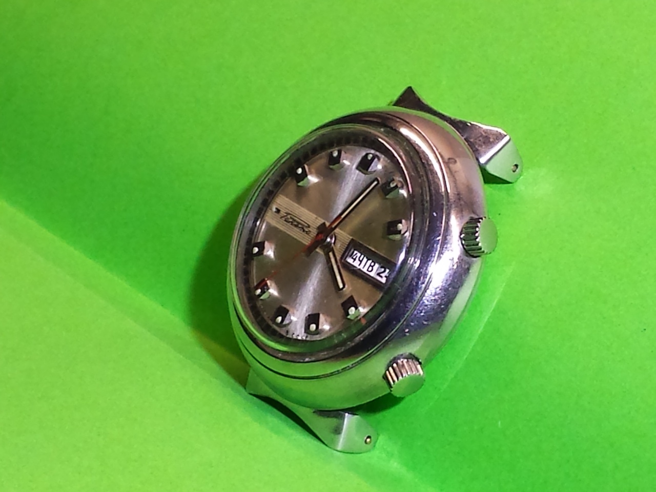

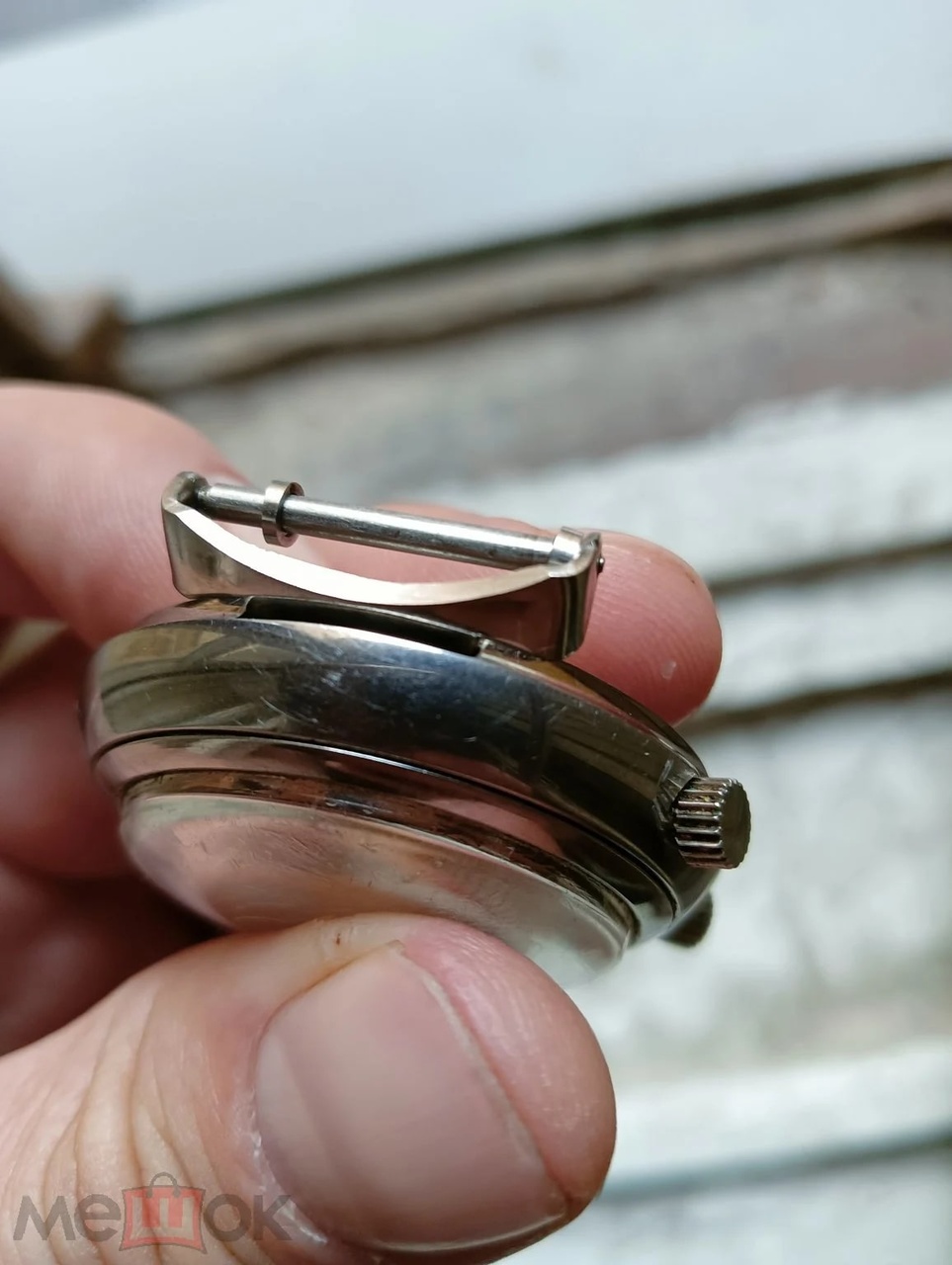

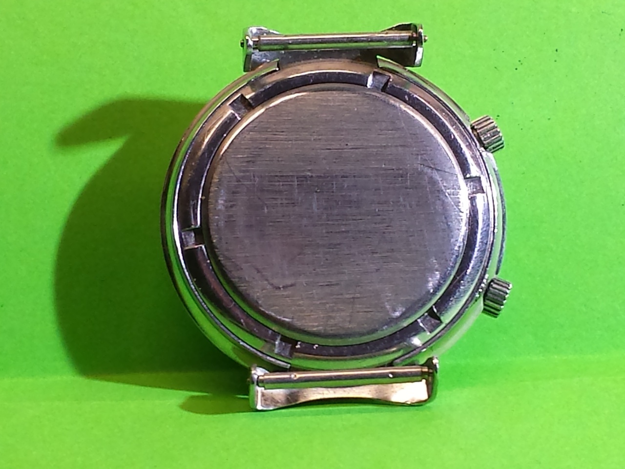

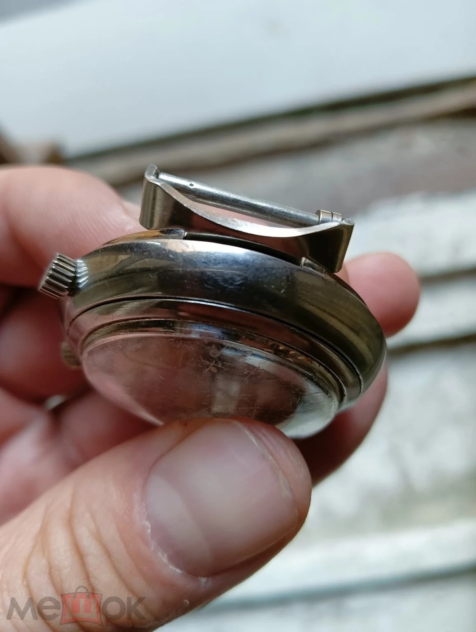

Освежим тему, ну и для статистики.
На Мешке - начальная цена 350 000 рублей, блиц 1 000 000 рублей.
https://meshok.net/item/316374221
Продавец
https://meshok.net/info/571114
ID:	3715736   Нажмите на изображение для увеличения
ID:	3715737   Нажмите на изображение для увеличения
ID:	3715738   Нажмите на изображение для увеличения
ID:	3715739   Нажмите на изображение для увеличения
ID:	3715740   Нажмите на изображение для увеличения
ID:	3715741   Нажмите на изображение для увеличения
ID:	3715742   Нажмите на изображение для увеличения
ID:	3715743   Нажмите на изображение для увеличения

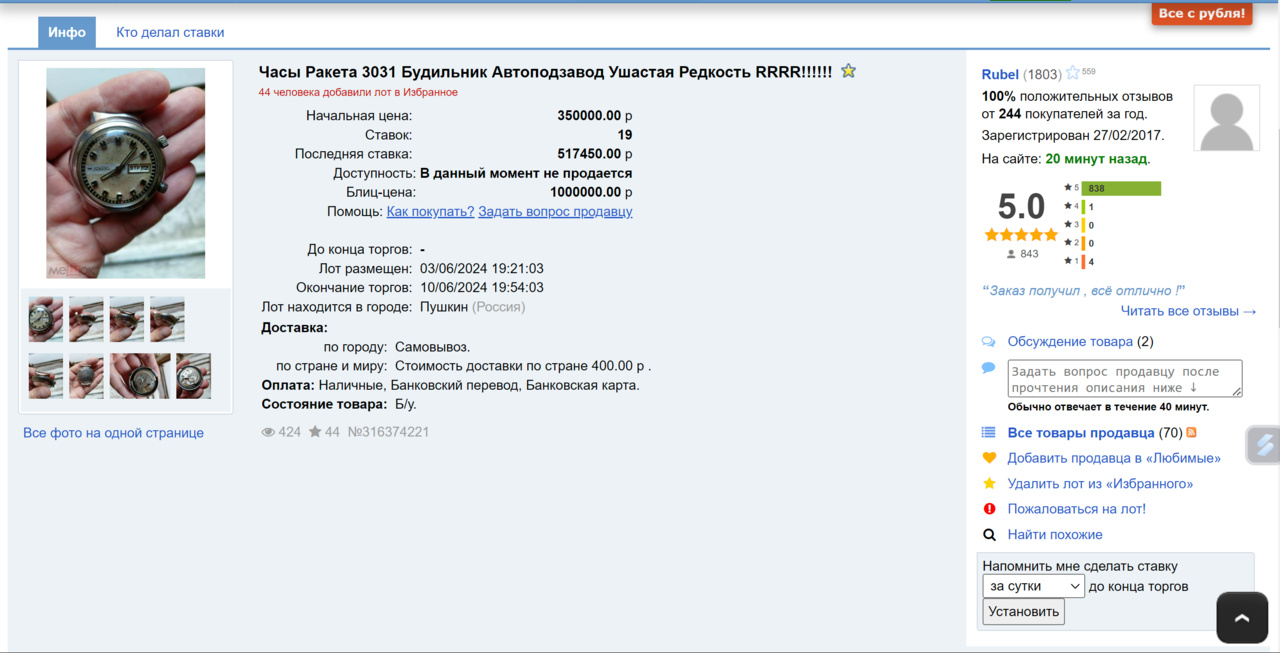

  #717
Старый 14.06.2024, 21:30
Адрес: MOSCOW
Сообщений: 73
Итак, финальная цена составила 517 450 рублей.
Ник покупателя
сокол13 (544)
https://meshok.net/info/353471
из города Оренбурга
Ник продавца
Rubel (1803)
из города Пушкин (загородная часть Питера)
В скобках указан рейтинг продавца и покупателя на момент аукциона, у всех активных пользователей Мешка рейтинг все время растет.
ID:	3719502   Нажмите на изображение для увеличения
Эти 3 пользователей сказали Спасибо! Ivmartin за это сообщение:
HooliganSpb (16.06.2024), ikarusu (20.06.2024), provesor (16.06.2024)
