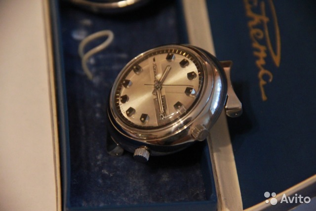

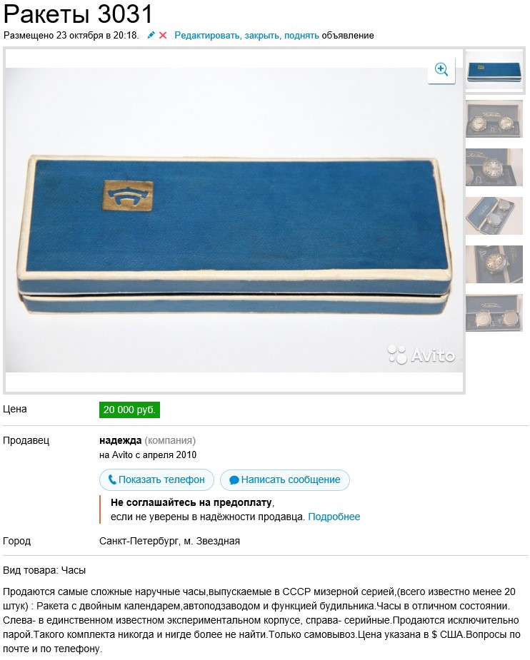

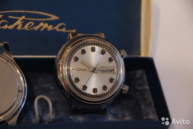

Наборчик
Говорят, редкие часы. А вот не хотите оптом?
https://www.*********/sankt-peterbur...3031_841729391
