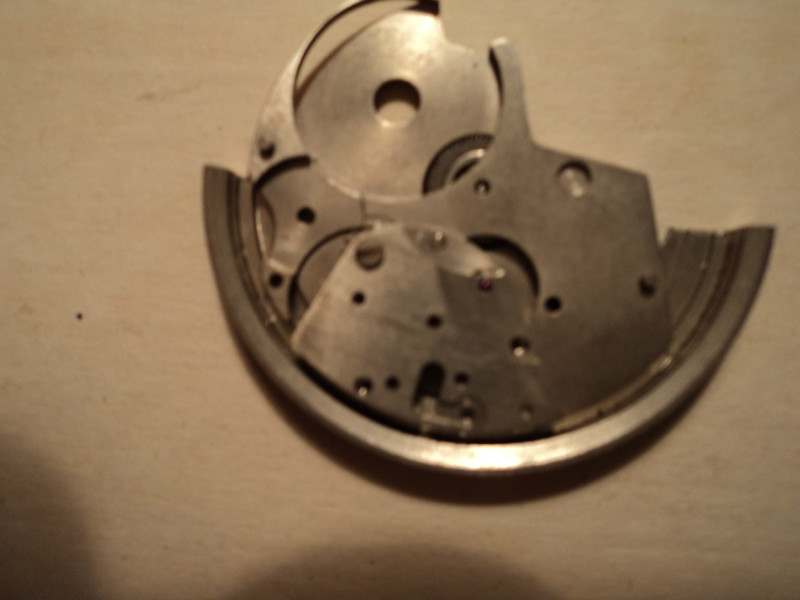

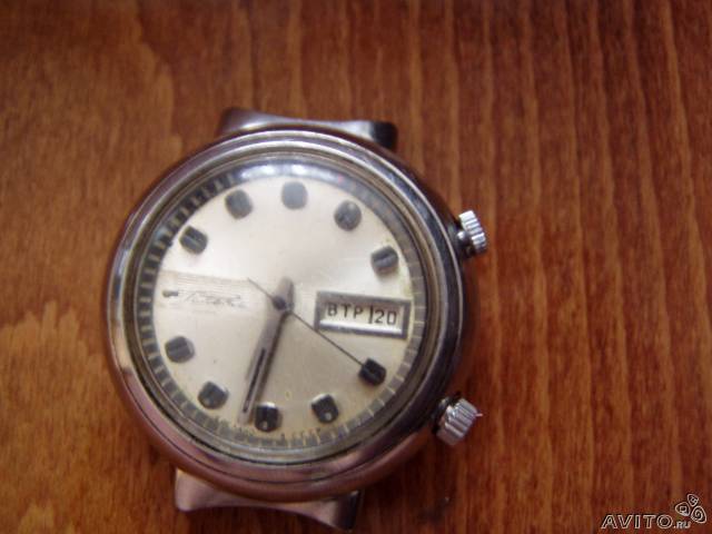

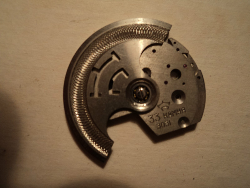

Вот эти часы (еще одна головка под замену- ну это ерунда- точится из куска стали) и деталь к ним. Если кто из питерцев найдет мост баланса или механизм на запчасти, а также родную головку, напишите, пожалуйста, в личку.
