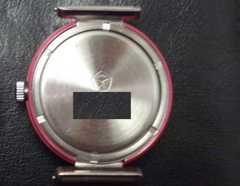

Только сейчас обратил внимание на младшего брата Ракеты 3031 по задней крышке - Ракету "Школьные". Аналогично совмещена задняя крышка с ушками, круглый точеный корпус.

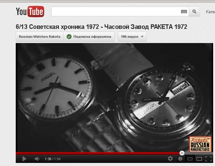

вот такое есть на видео :
то что уже собрал;
