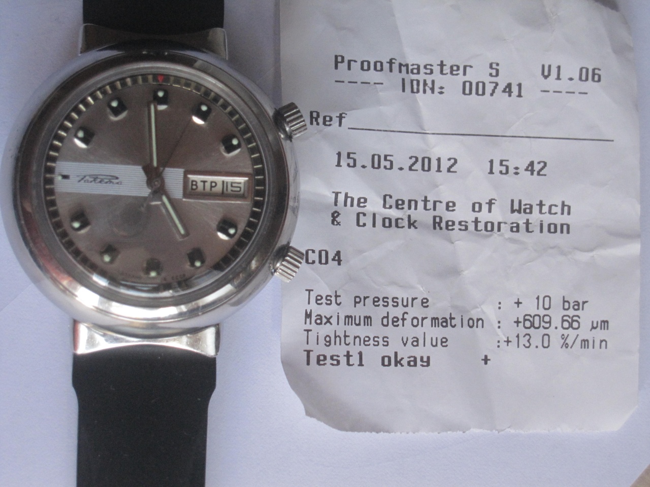

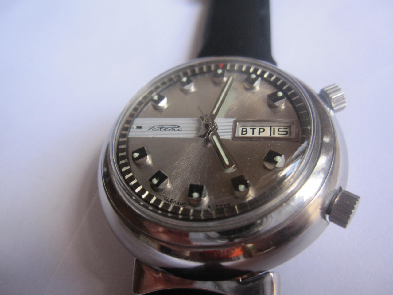

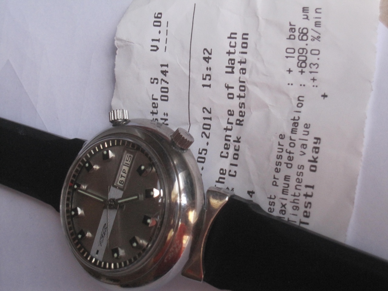

ЗАВЕРШЕНИЕ РАБОТ.
Стекло родное достал (без трещин) и поменял. Пришлось полирнуть зубным порошком - этого оказалось вполне достаточно. Часы прошли с успехом проверку на герметичность "сухим" тестом - 10 атм. Хотел проверить 12-14 атм но аппарат может только 10. Результат- часам возвращена герметичность, теперь они являются часами с возможностью для подводного плавания-как это и было изначально заявлено в тех. характеристике.
