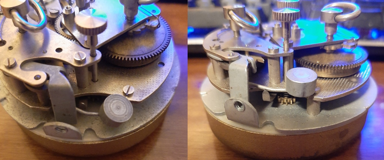

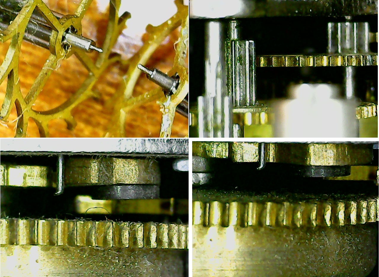

По итогу оказалось что сломана самая маленькая шестерня, и сорвана пружина.
Пружину разобрал, зацепил за вал. Шестерёнку нашёл в кучке таких же железных. Собираю значит довольный, а последняя шестерня не входит в камень
Оказалось что шестерни с **** механизмов не подходят (разный диаметр осей), еле нашёл донора с *** механизма.
Ладно, собрал. Пробую завести будильник, а он не цепляется. Оказалось что фиксатор стоит наоборот. Поправляю фиксатор.
Пробую, будильник щёлкает, но не звонит. Всматриваюсь, а молоток криво стоит... поправил - всё заработало. Пусть теперь тикает сутки
Так что покупая будильник по низу рынка, надо быть готовым к геморрою

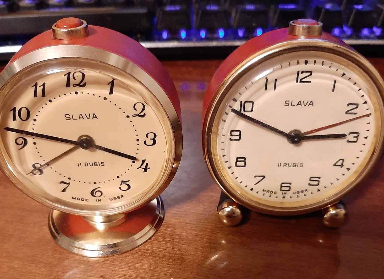

Прочитал тут же в теме, что часы с надписью "11 RUBIS" самые редкие. Пошуршал на авито, и нашёл 2 штучки по низу рынка. Обе сломанные конечно были. Но те что на подставке, даже с коробкой и паспортом. По 400 рублей за штуку обошлись
