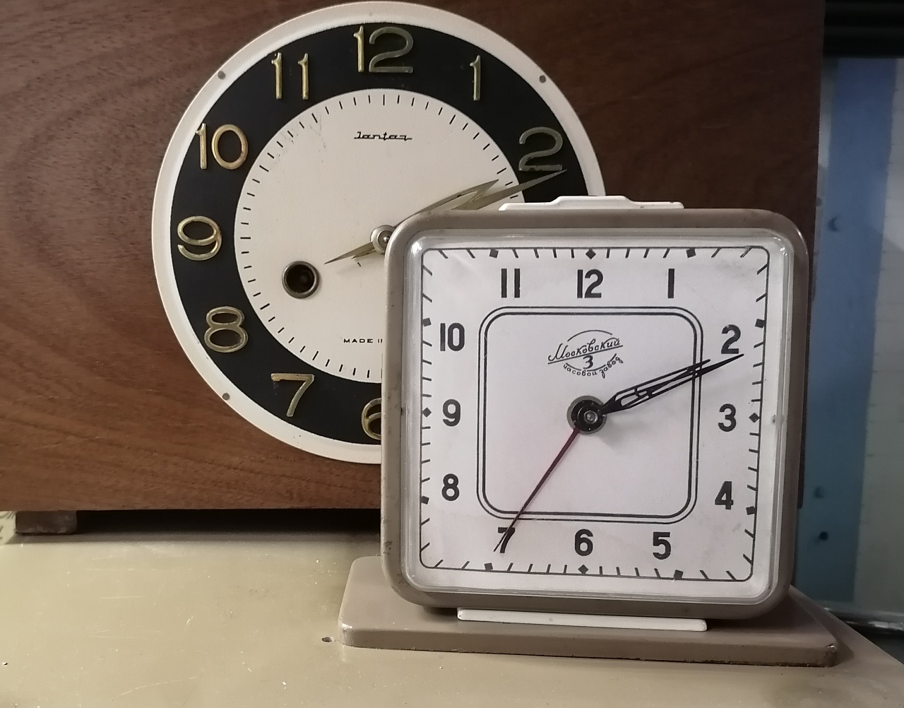

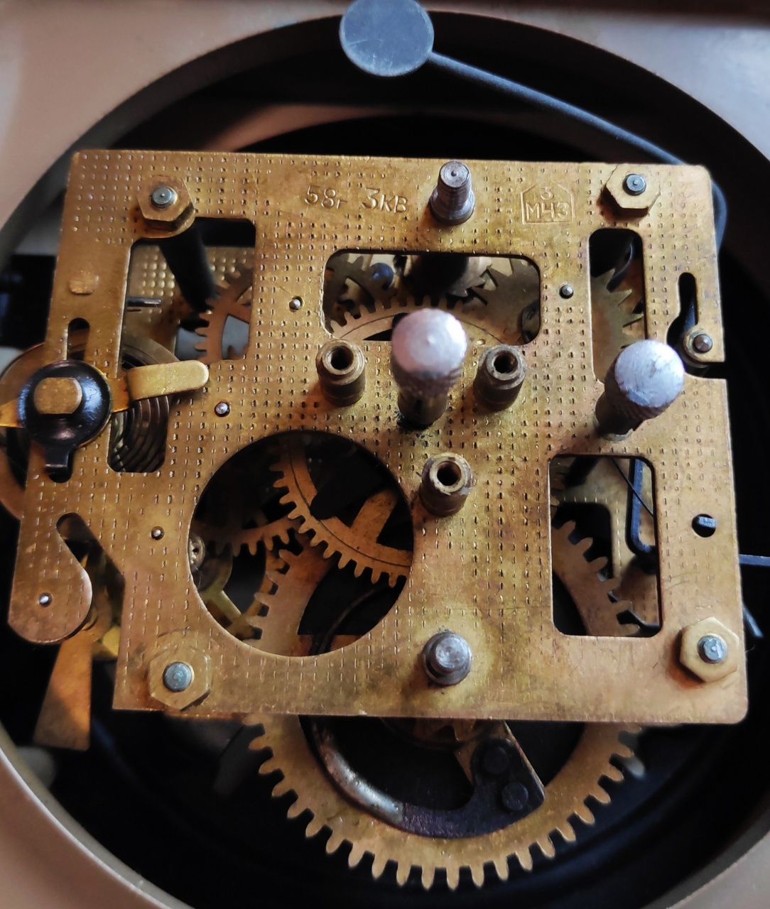

Думал, что с будильниками завязал. Пол года продержался, проходил мимо.
Но мимо этого квадрата пройти не смог. 3-59. Так как до весны красить не буду, то внутри пока не трогал.
Порваны обе пружины и сломан баланс.
Вопрос к спецам: с Янтаря можно поснимать запчасти или придётся искать родного донора?

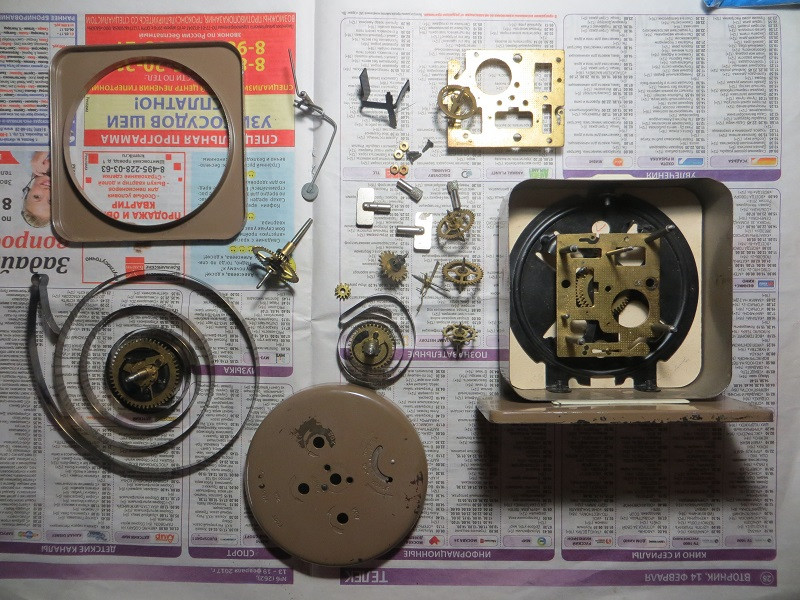

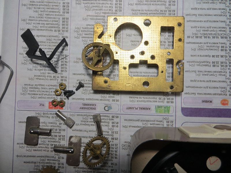

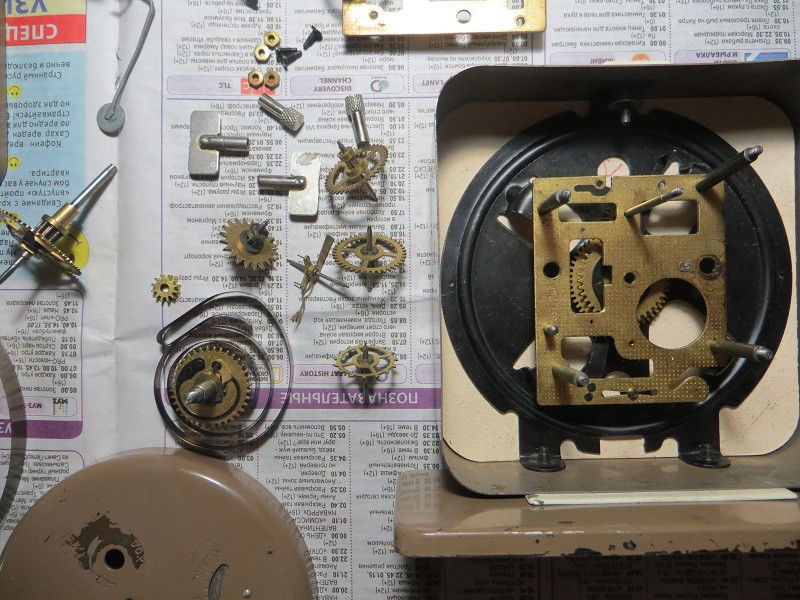

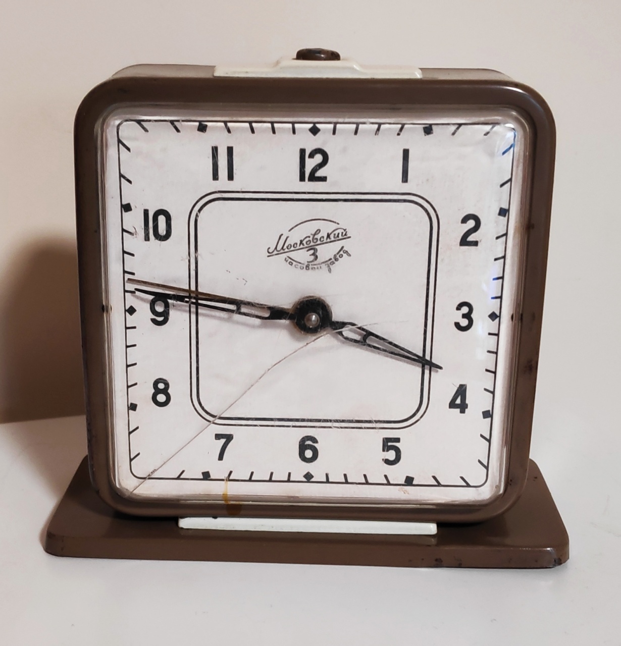

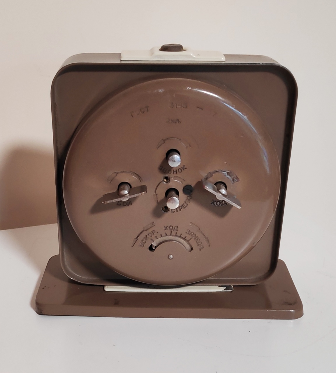

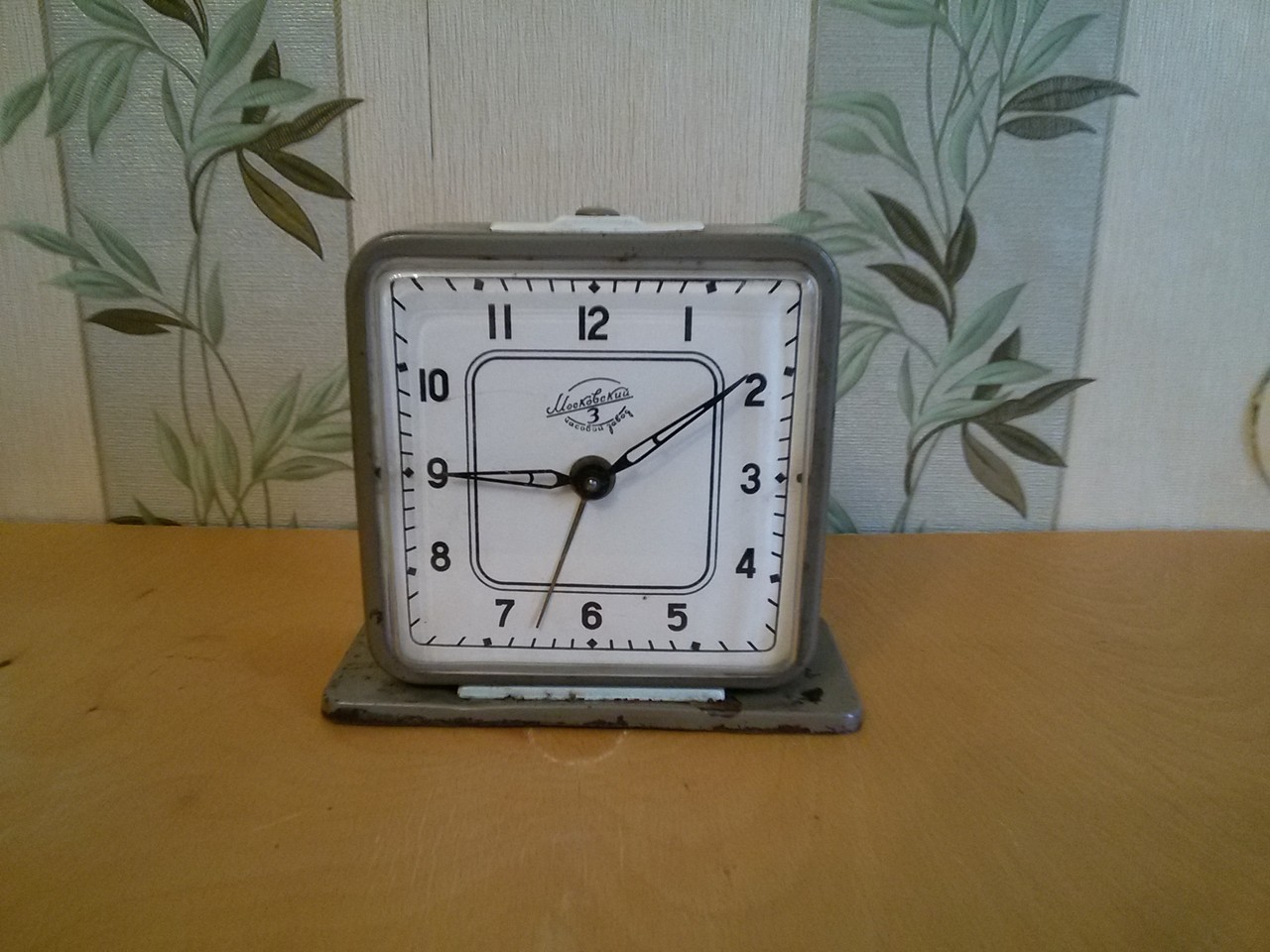

3 МЧЗ 2-59.
Да, оформление очень эффектное!
Мне подобный достался вот в таком виде,первые 3 фото.
Почти всё было в наличии,разве что винтов с гайками не хватало.
Был лопнувший минутный триб,его именно с ЯНТАРЯ разломанного переставил.
Пружины от ЯНТАРЯ, точно подойдут,баланс,думаю, тоже.
Но вот сами заводные колёса лучше оригинальные оставить, у них конструкция
храповых устройств сделана по другому,если поставить поздние, выглядеть будет котлетно.

Да, это конечно, вот только вал звонкового барабана пришлось ломать, барашек не скручивался. И баланс сломал именно во время борьбы.
