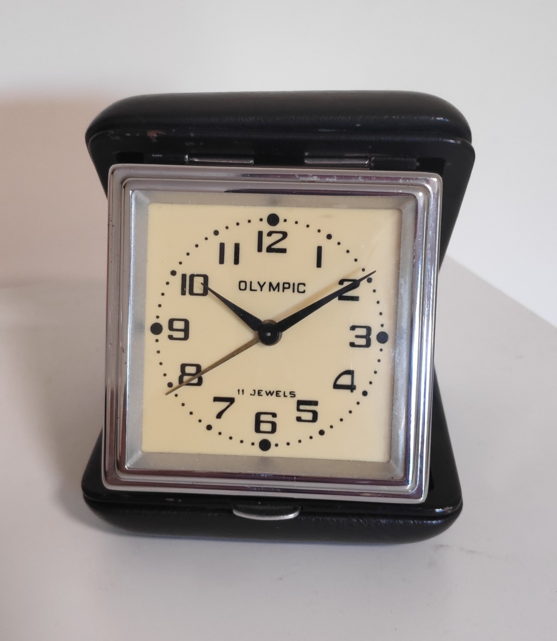

Slava Olympic

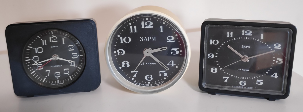

Последние Заря в коллекции:

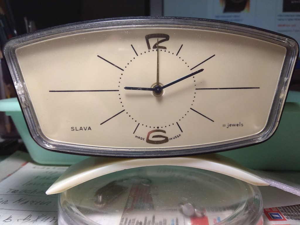

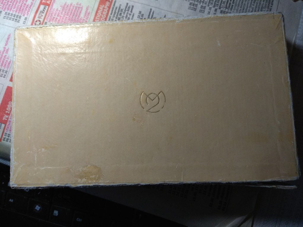

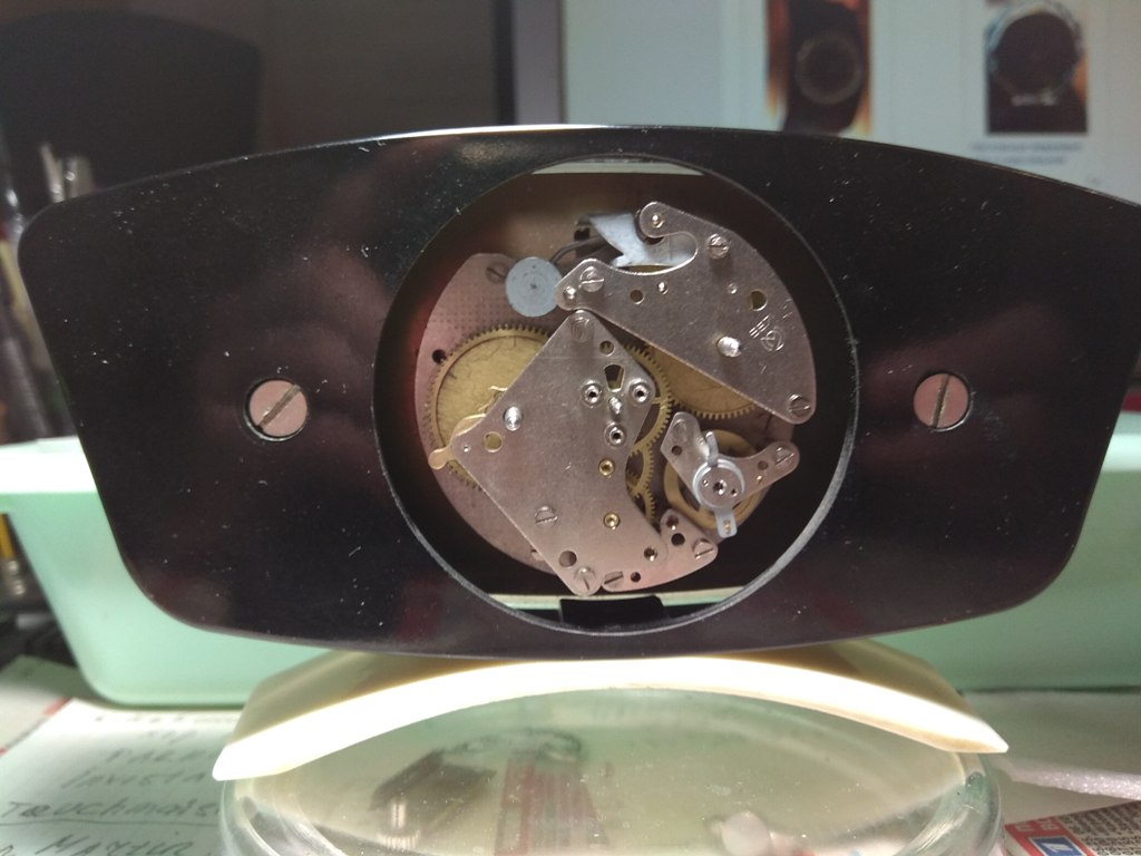

Всем привет.Добыл у соседки вот такую Славу.Была целая,только грязная очень.Помыл и поставил на прогон.Был паспорт и даже коробка с фирменным знаком завода.Единственная проблема.это кнопка выключения будильника.Ее нет вообще.Может у кого такой есть то выложите фото кнопки.Сам тогда может смогу сделать.

А в корпусе сверху есть отверстие под кнопку? Посмотрите заднюю крышку - может, в ней есть щель под рычаг

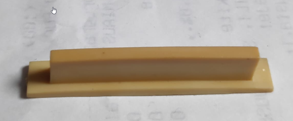

кнопка:

Спасибо. а там по середине есть утолщение?по фото непонятно.

41Б, был в двух конструктивных вариантах, у позднего, кнопки не было вообще(выше уже ответили),
её функцию выполнял рычажок-выступ на стопорном флажке, который выходил через крышку.
Фото кнопки пока нет, но сейчас как раз восстанавливаю 41Б(4-65),могу сделать.

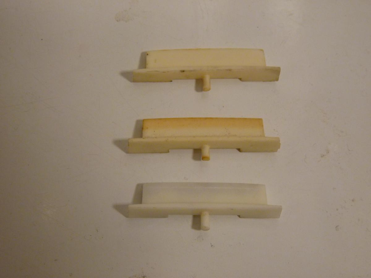

Там на кнопке, в отличии от фото выше,есть цилиндрический выступ,порядка 4.5мм высотой, который ,непосредственно, нажимает на флажок-стопор.

harris1969 прав, цилиндрический выступ:

Спасибо за фото кнопки товарищу из Вильнюса.Володя может не трудно будет размеры кнопки штангелем снять? что бы база размеров была для творчества?
