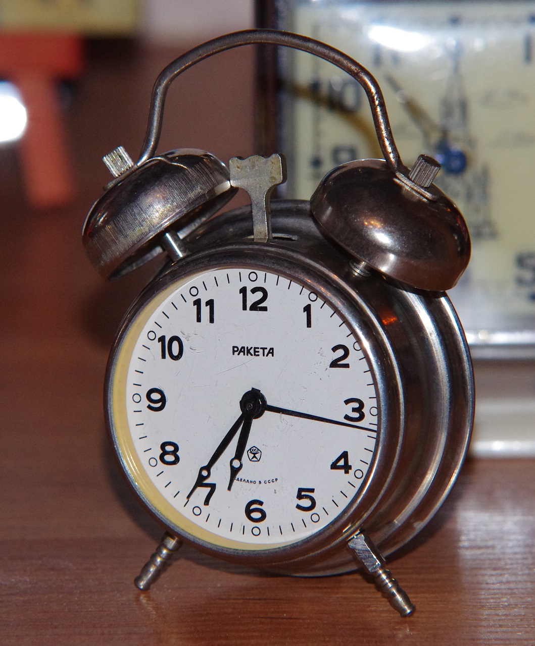

Свежее пополнение в ракетных войсках.

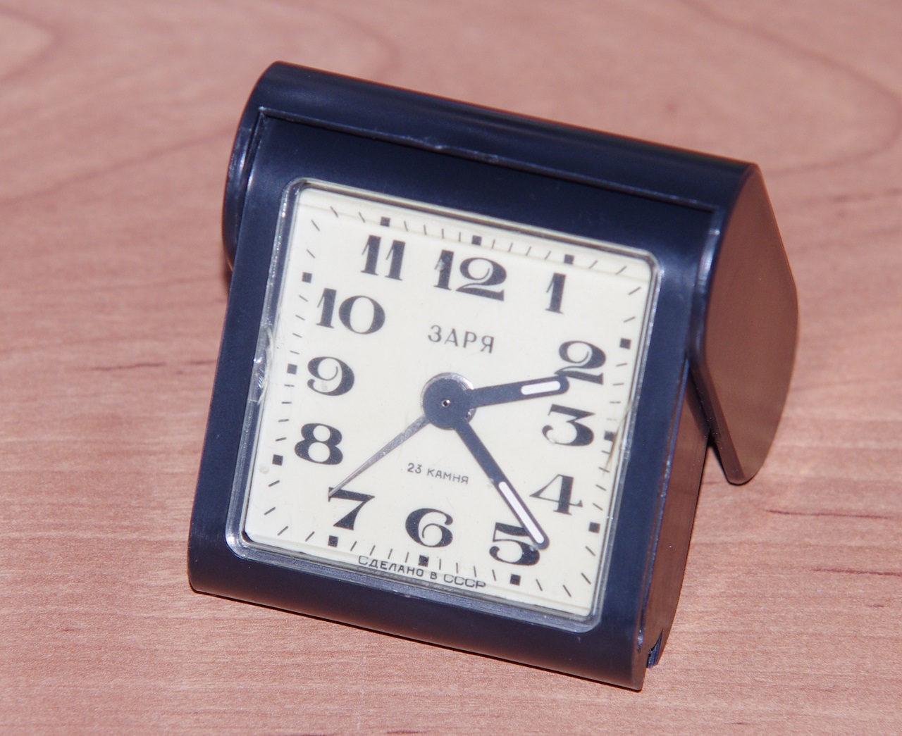

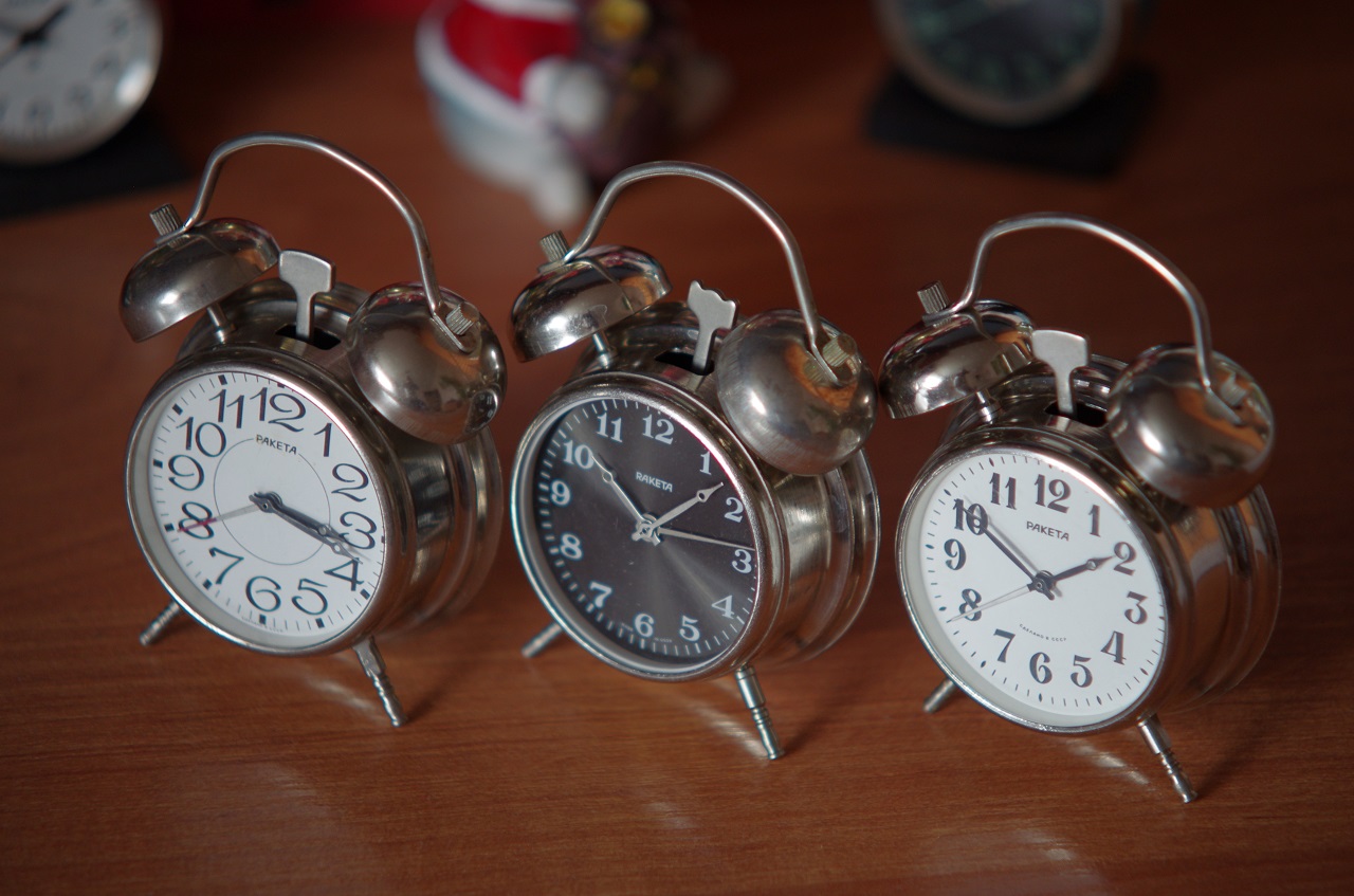

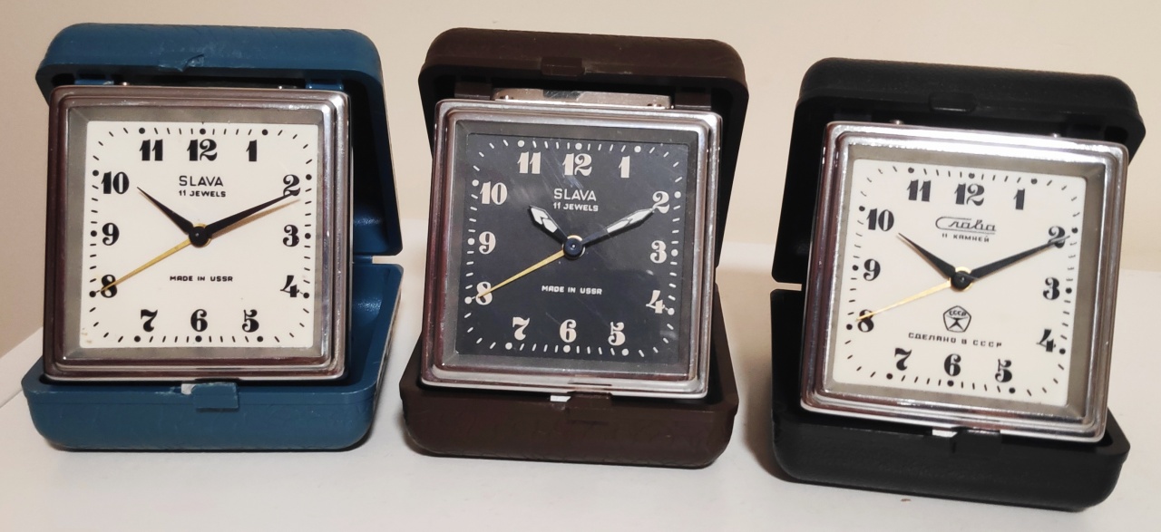

Дорожный в 3 версиях:

Сообщение от Mick NC Посмотреть сообщение
Поздравляю, с графитным циферблатом, очень редкий вариант!
Молоток на нём не менялся ?

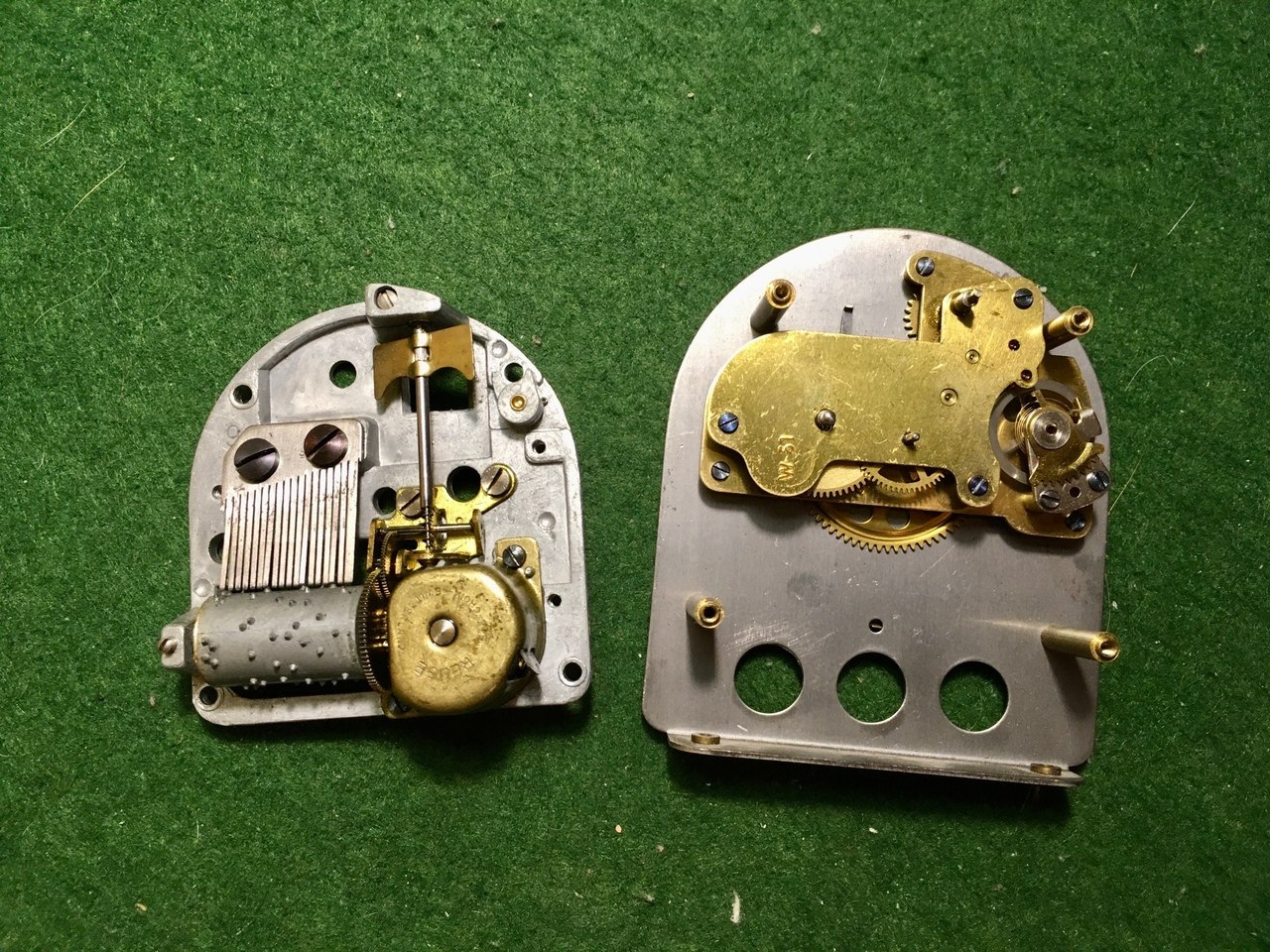

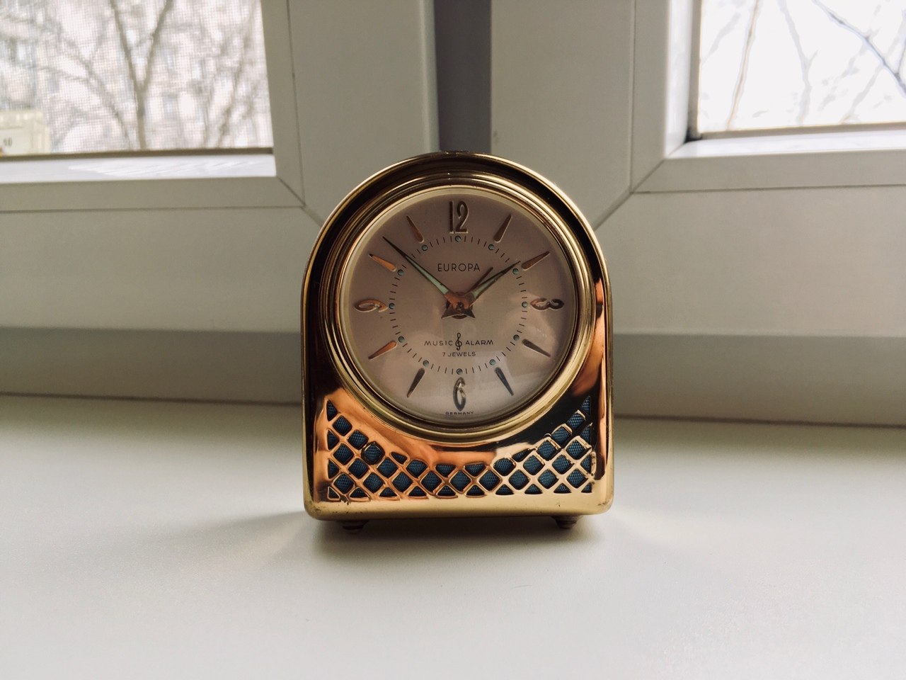

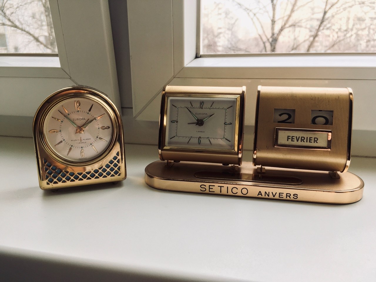

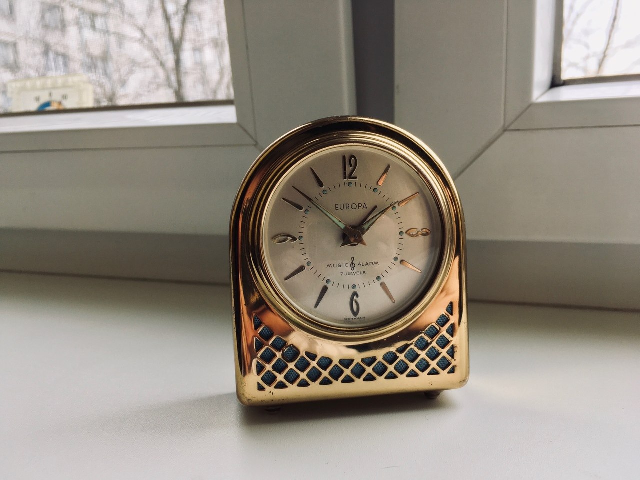

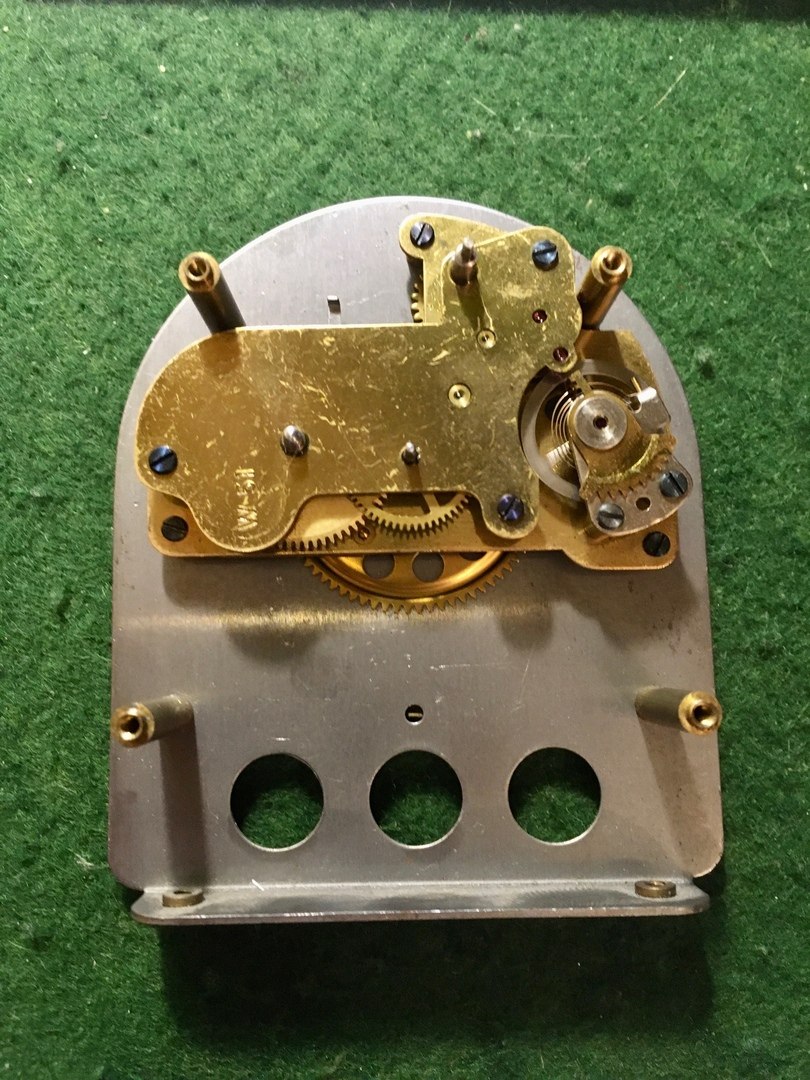

Докладываю.
Решил поэкспериментировать. Раздобыл-таки свеженькую пружину от "Славы", утрамбовал ее в барабан "Европы".
Чтобы барабан с пружиной теперь уже увеличенной ширины влез в микроскопический европин механизм, чуть сточил "ножку" барабана (не знаю, как правильно обозвать сей отросток с отверстием под ось).
Завел – все заработало. Почистил, протер, смазал, поставил на место музыку.
Идут точно вот уже сутки. Идут очень тихо, чтоб услышать баланс, нужно чуть ли не к уху весь будильник прикладывать. Будили меня сегодня утром "Голубым Дунаем" Штрауса).

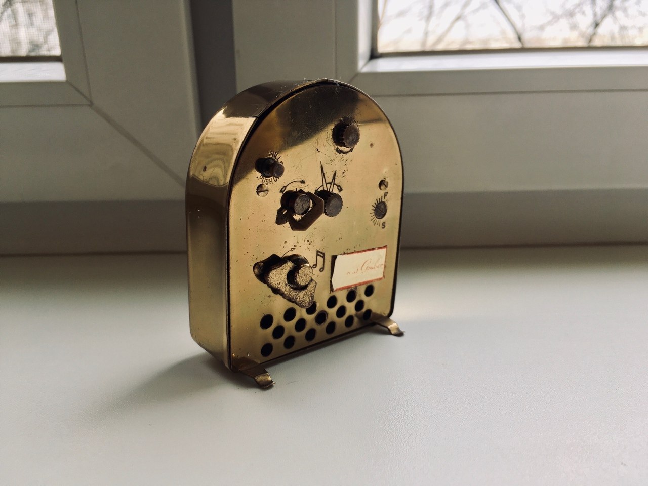

Недостатки:
1. Не всегда срабатывает выключатель звонка – сточился силуминовый зуб, который стопорит ветряк.
2. Трещины на изгибе корпуса сверху. На фотографиях аналогичных будильников в интернете видел ту же проблему. Видимо внутреннее напряжение штампованной латуни с годами превысило силу молекулярных связей
Теперь у меня две симпатичные "Европы") Хочу еще

Эти 5 пользователей сказали Спасибо! Сергей110 за это сообщение:
Assiris (20.02.2020), Chell (27.02.2020), Dima343 (24.02.2020), Mick NC (20.02.2020), Vasiliy K (20.02.2020)

А вот такая Европа как у вас на последнем снимке справа у меня имеется. Немного оформление цифера отличается, и нет надписи на подставке, а так один в один. На моём нет лент календаря и порвана пружина хода.
Истина где то рядом.
Этот пользователь сказал Спасибо! Assiris за это сообщение:
Сергей110 (20.02.2020)

Не знаю, мне достался в таком виде.
