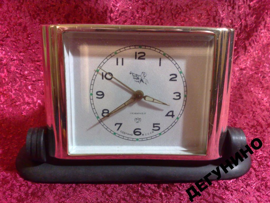

ПИОНЕР с зелёными пятиминутными индексами.

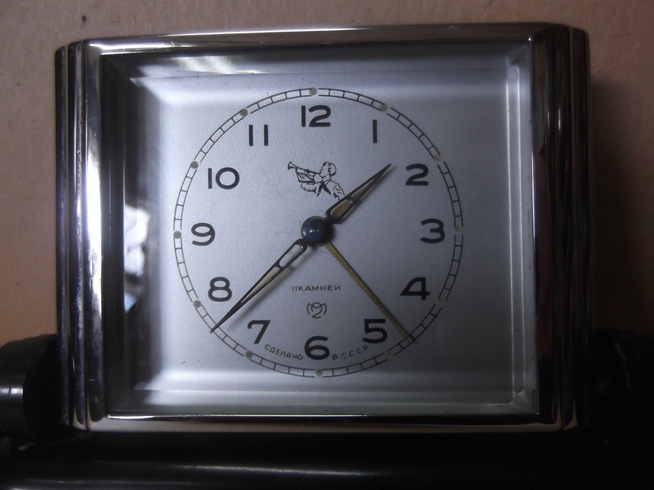

Уважаемые коллеги, у кого есть вариант такого позднего будильника ПИОНЕР(без надписи "ПИОНЕР")
с зелёными пятиминутными точками-индексами, интересует дата вып. и вид задней крышки?

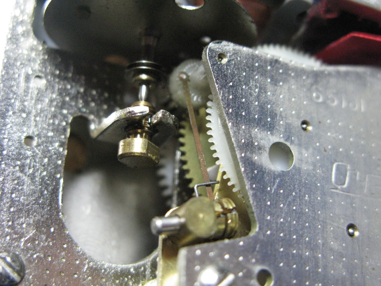

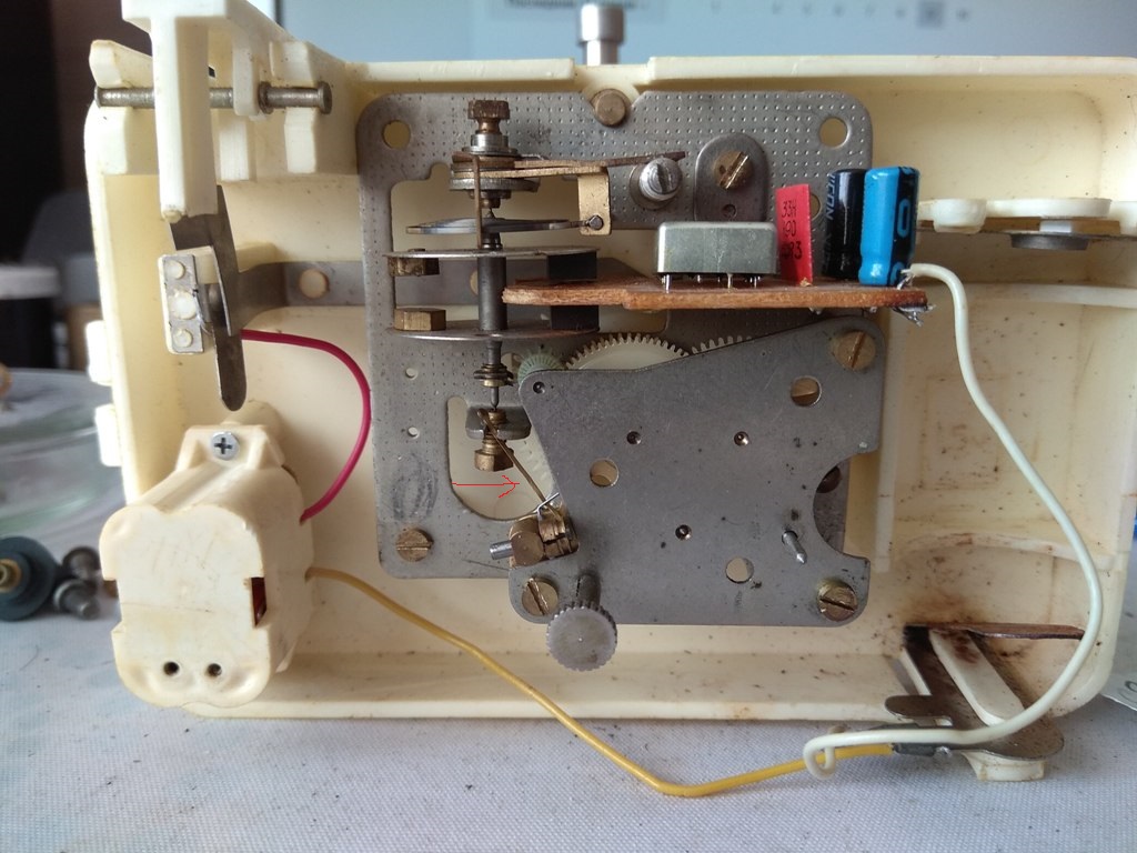

Здравствуйте форумчане.Достался мне будильник Севани электромеханический.Отдали его полностью разобранным в мешочке.Я собрал его и вроде правильно.Есть небольшая выработка и его иногда клинит.Вопрос в пружине из бронзы. не знаю как она должна стоять.Может у кого есть такой то дайте пожалуйста ссылку или фото.на фото пружина стрелкой указана.

Эта пружинка поджимает ходовое колесо,упирается выступом на конце, в рёбра на нём.
Механизм точно такой же,как в будильнике ЯНТАРЬ 65192, сделан на базе часов ЯНТАРЬ(МАЯК) 65181.

Сообщение от harris1969 Посмотреть сообщение
http://forum.watch.ru/showpost.php?p...postcount=3632
Вот мой,выкладывал ранее,но с черными индексами.

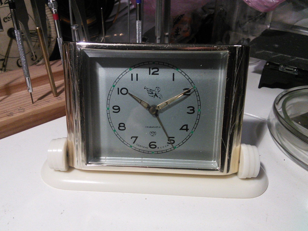

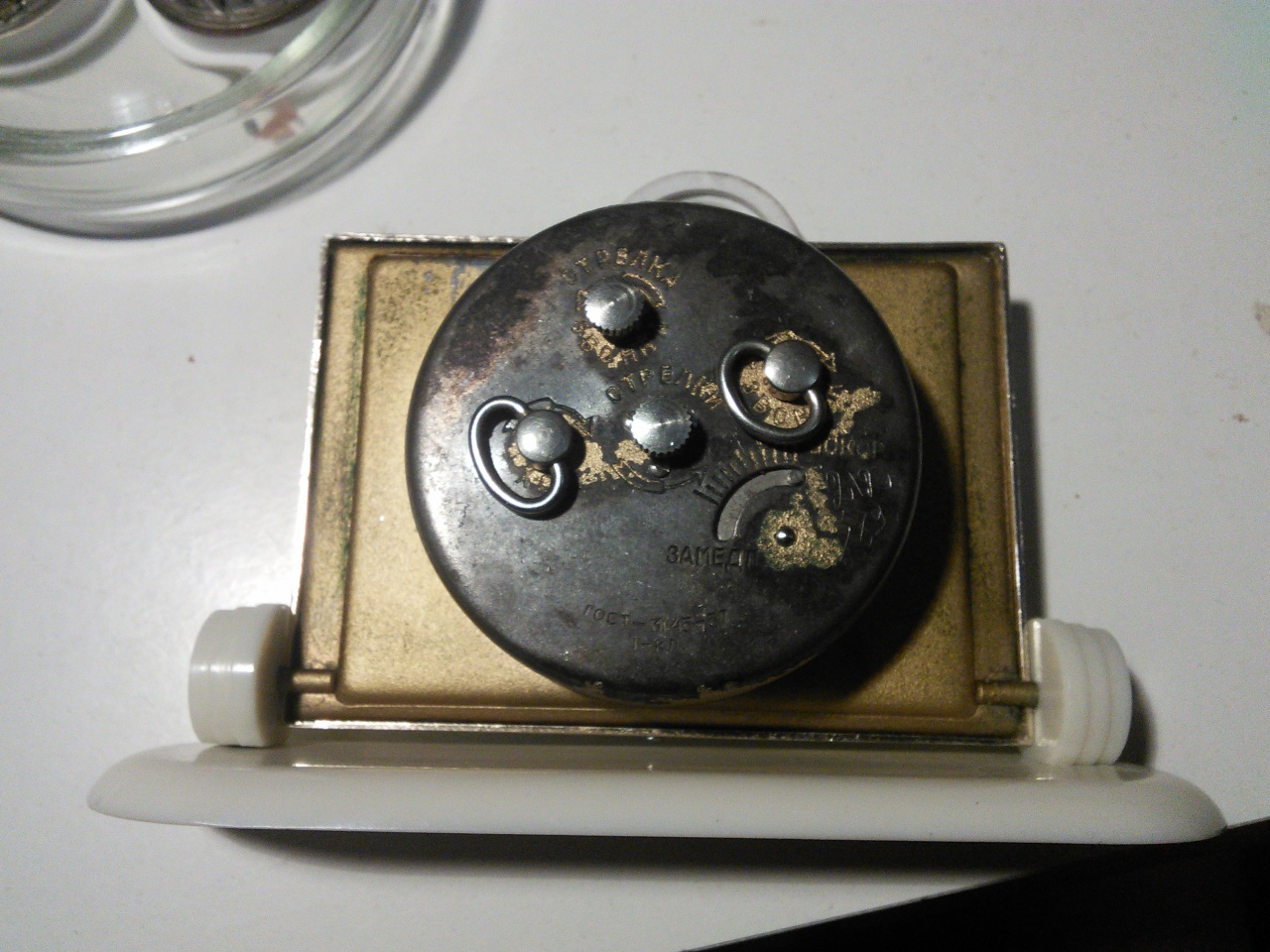

Есть такой, показываю. Схватил его из за белой подставки. Лицо отмыл, а механизм пока не трогал.

borismetelsky держите.))

Более того, эту пружинку надо отрегулировать так, чтобы зуб ходового колеса находился в покое строго посередине между дисками на оси баланса.

Сообщение от Oleg Doka Посмотреть сообщение
Получается с зелеными метками старше моего,а потом даже на зеленой краске сэкономили Белая подставочка редкость,поздравляю!
