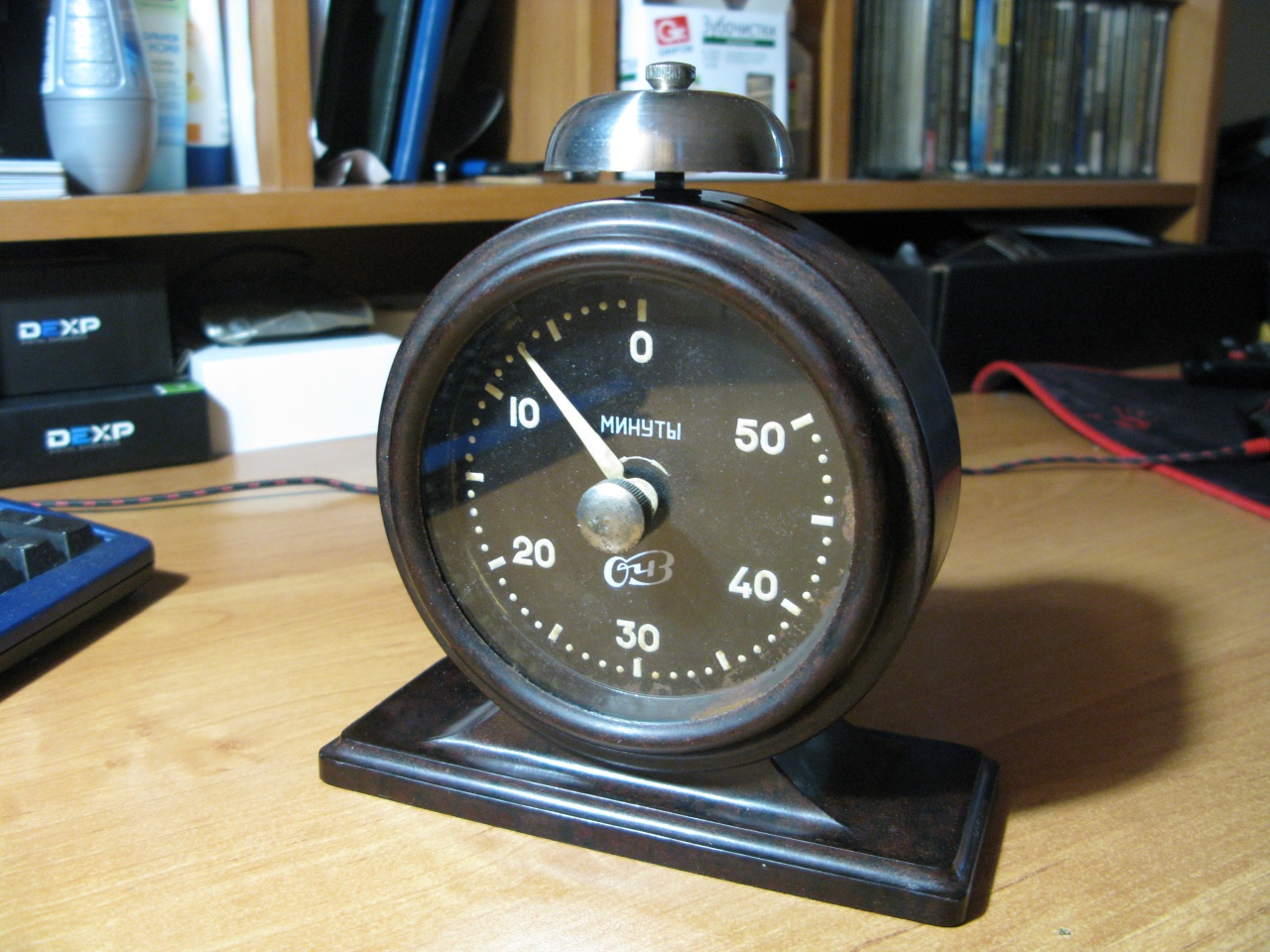

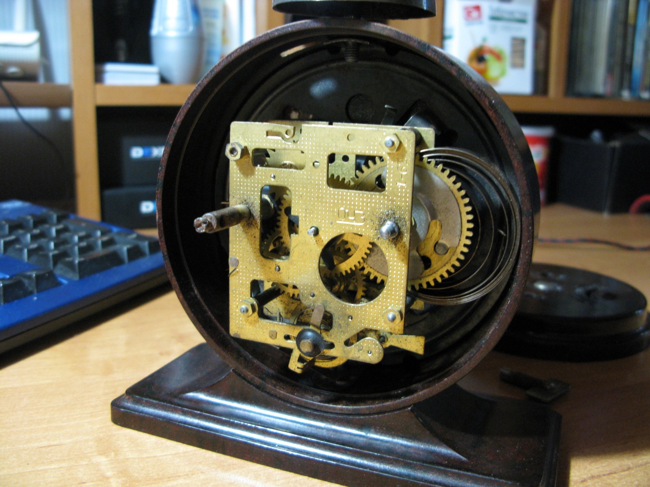

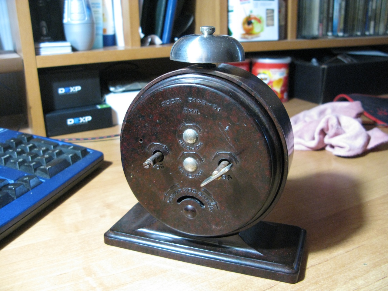

В прошлые выходные на барахолке взял вот этот агрегат.

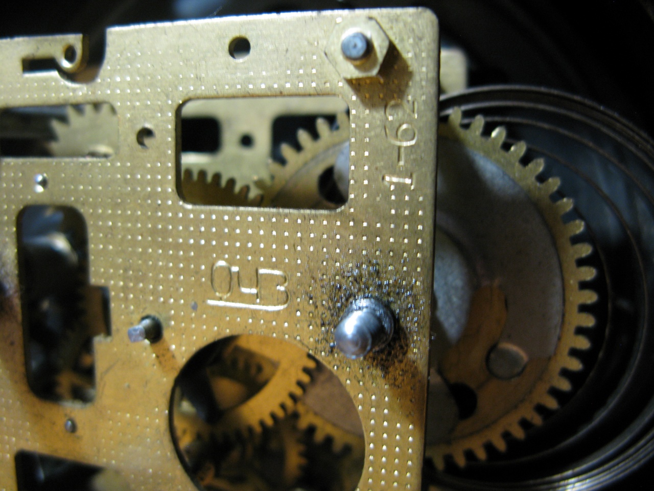

Как видно на фото корпус с гостом 51 года, а мех уже 62 года, а гост пересматривали в 57 году. Видимо мех меняли. Что меня в какой то степени удивило, что корпус взят от будильника, не мудрствуя лукаво, просто подогнали что имели под другое назначение, отверстия просто закрыли аккуратными заглушками и всё. На моём экземпляре узел боя не комплектный, нет молоточка боя и возможно ещё чего то. Я пока детально в эту тему не влазил.

Ни чего там не меняли, у меня экз. в таком же корпусе с механизмом 1964г.
Просто это изделие, которое собиралось из заделов запчастей будильников,
которые были выпущены ещё на 2МЧЗ, что и по задней крышке от будильника, видно.

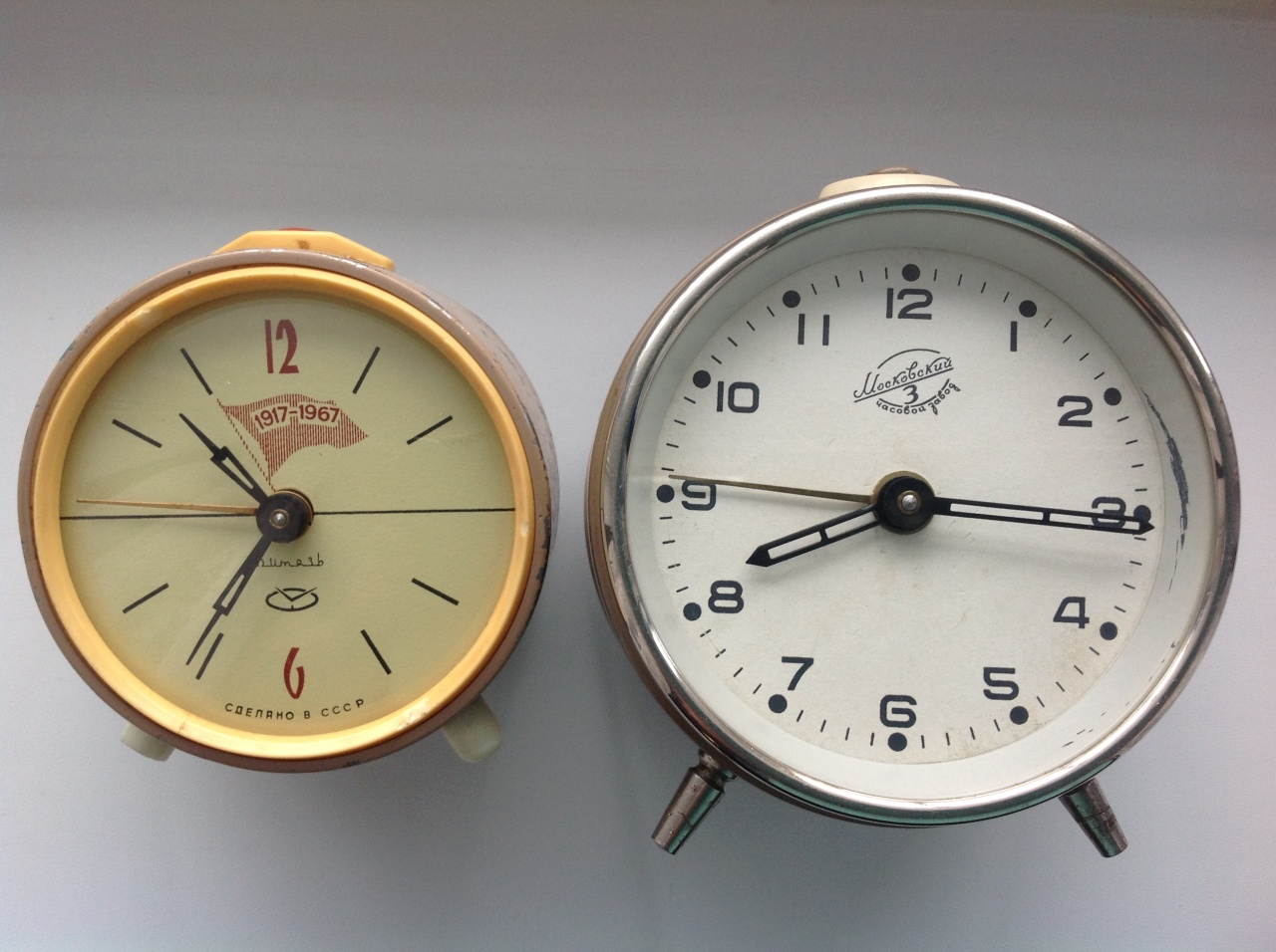

Вот такие красавцы, попались.

А причём здесь 2МЧЗ, и где это на крышке видно. Я видимо что то пропустил из инфы в теме.

Крышка от будильника Б-8 (не специальная), ненужные отверстия заглушены.

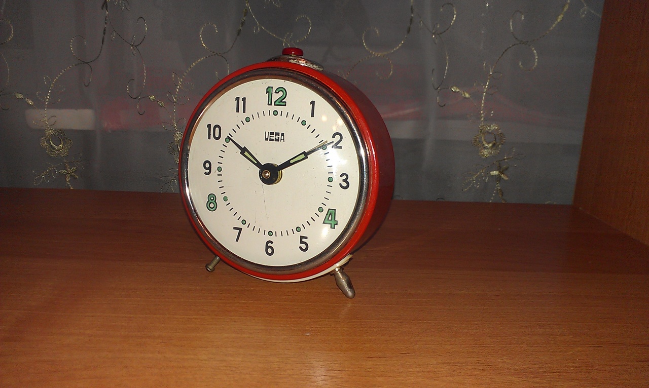

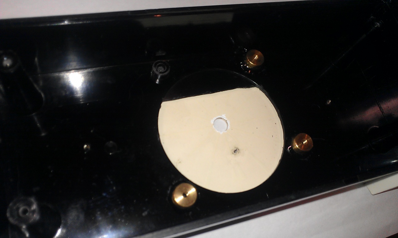

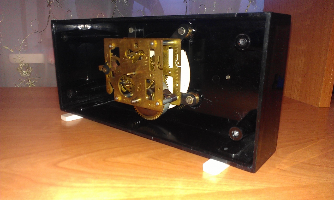

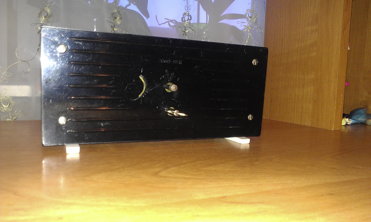

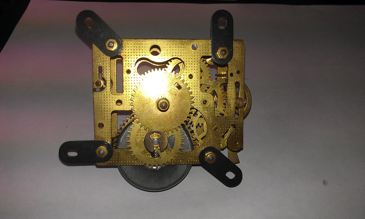

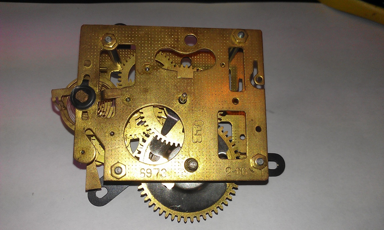

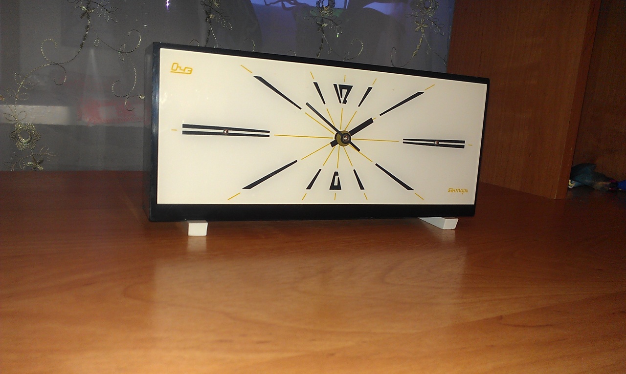

В минувшие выходные на барахолке приобрел пару пациентов без признаков жизни,не особо выдающиеся,но цена 100р за пару ,сделала свое дело. Янтарь(2-66),правда не будильник,а его половина,но мне такие раньше не попадались(пружина в барабане).
Дома обнаружил,кроме грязи и новых форм жизни,что механизм оторван вместе с креплениями,которые рассыпались на мелкие кусочки. Выточил на работе новые из латуни,и приклеил на эпоксидку(может пригодится кому технология для ремонта).Механизм перебрал и смазал,на новые крепления встал идеально.Результат на фото.
Vega(Витязь) пока стоит на "протезе",тк похожей ножки не нашел.
