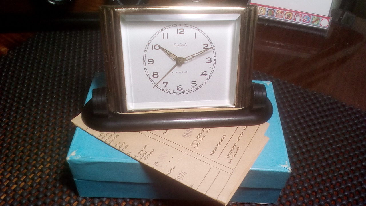

По моему недавно в теме шёл разговор об упаковке будильников. Вставлю свои пять копеек)))
