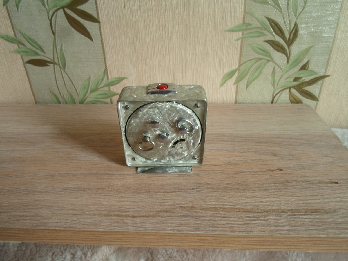

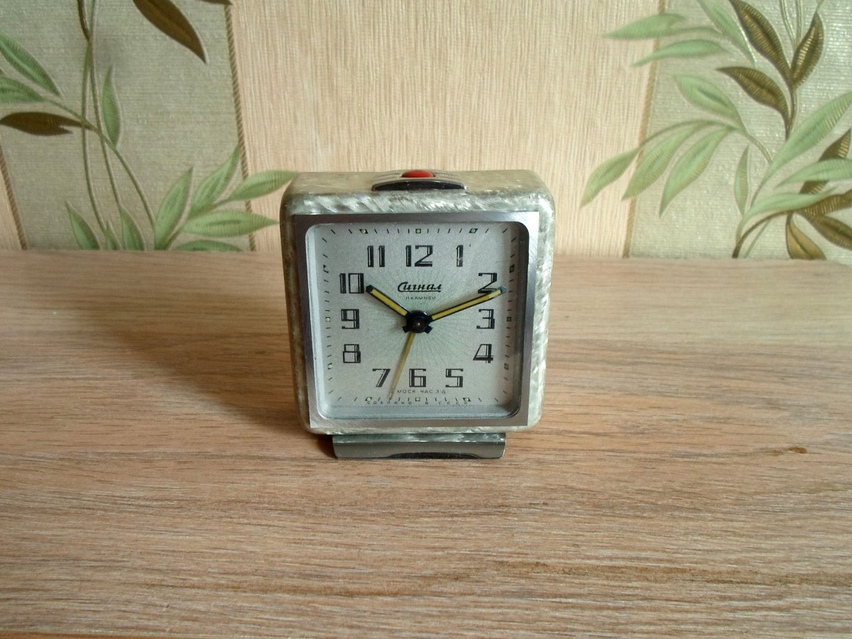

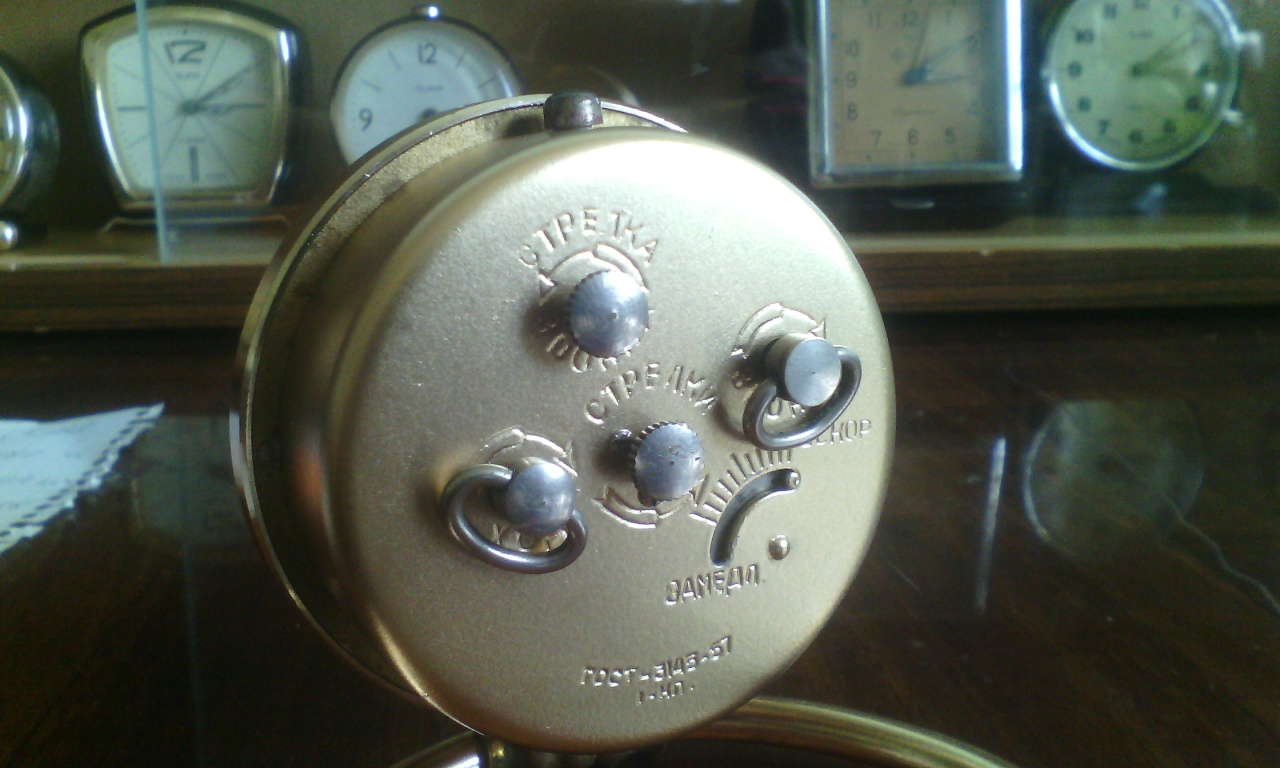

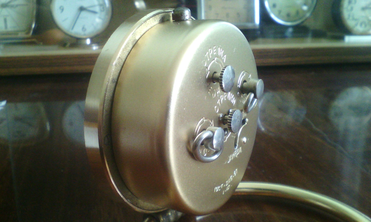

Давно хотел Сигнал, но в приличном состоянии не попадались, все сильно потёртые и винтов сзади постоянно не хватает. И вот. Фрезерованная рамка стекла, это что-то!

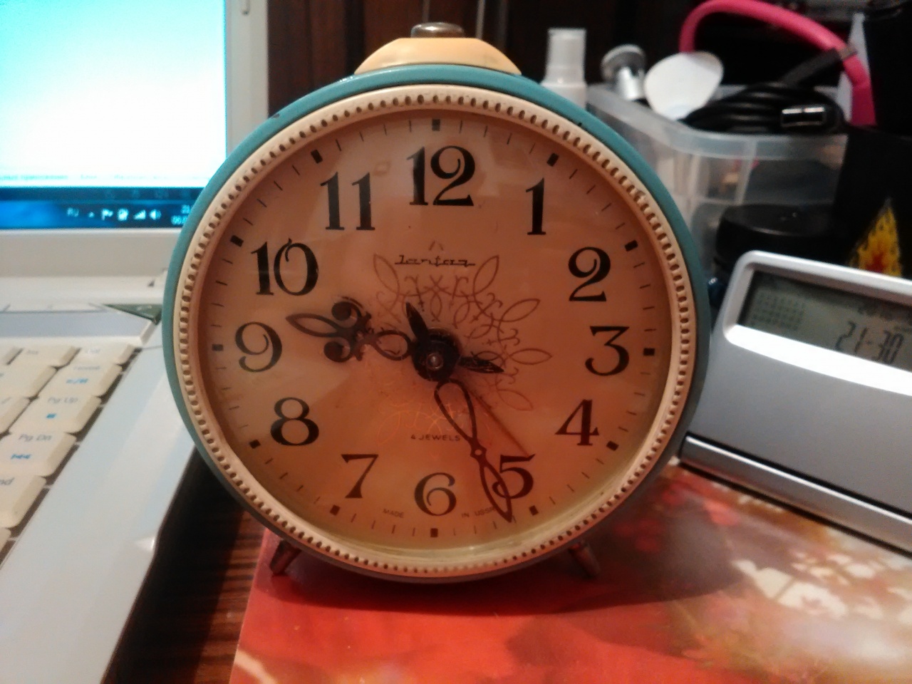

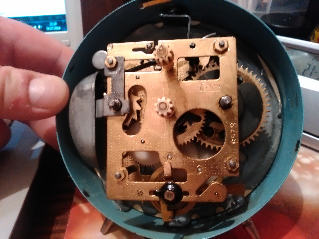

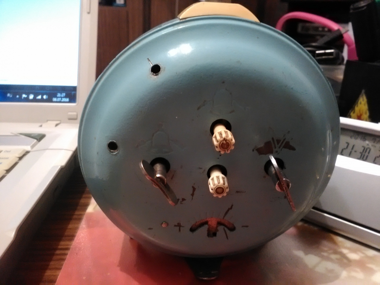

Янтарь ОЧЗ
Вот недавно за 200 руб. взял-ходят,исправно ходят,бывший хозяин зачем-то сделал лишние отверстия,видимо хотел модернизировать что-то...

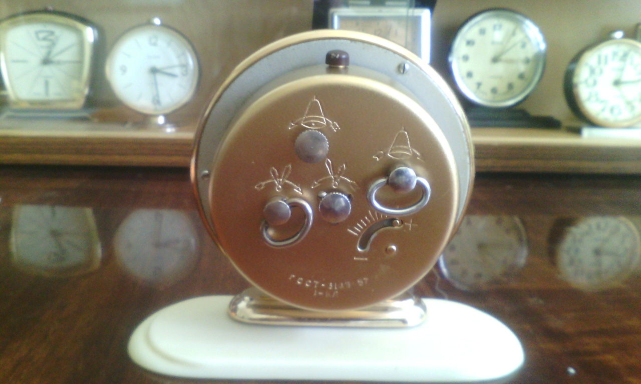

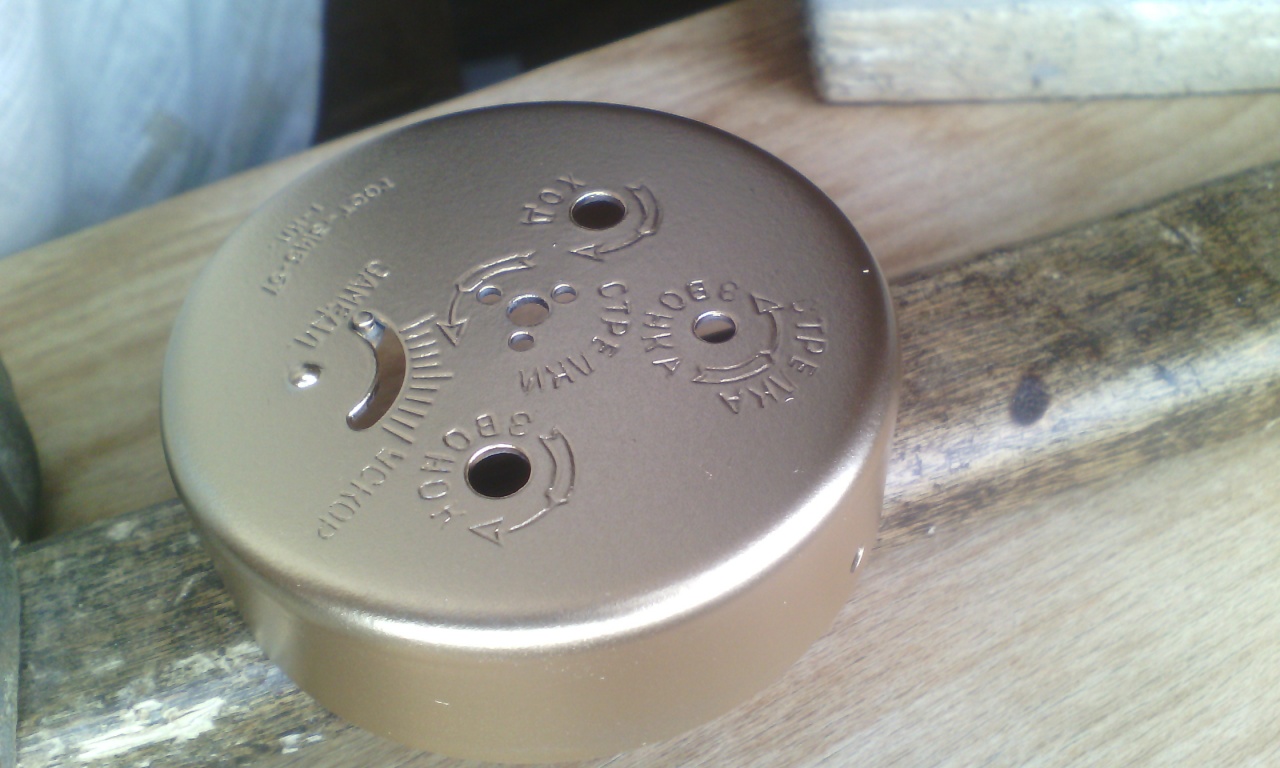

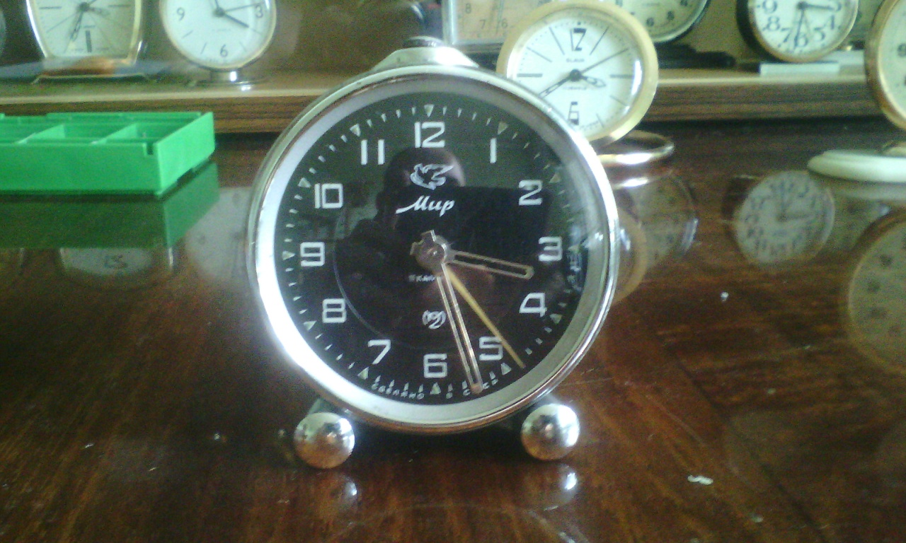

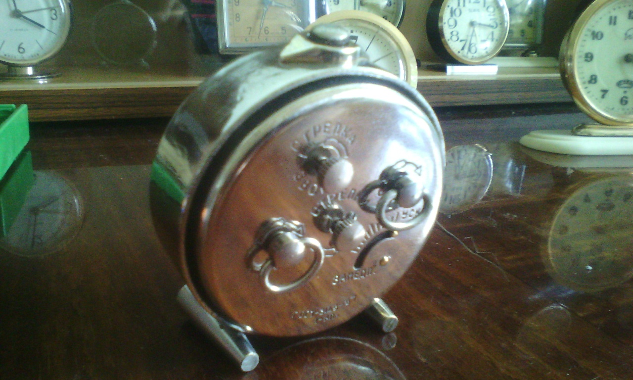

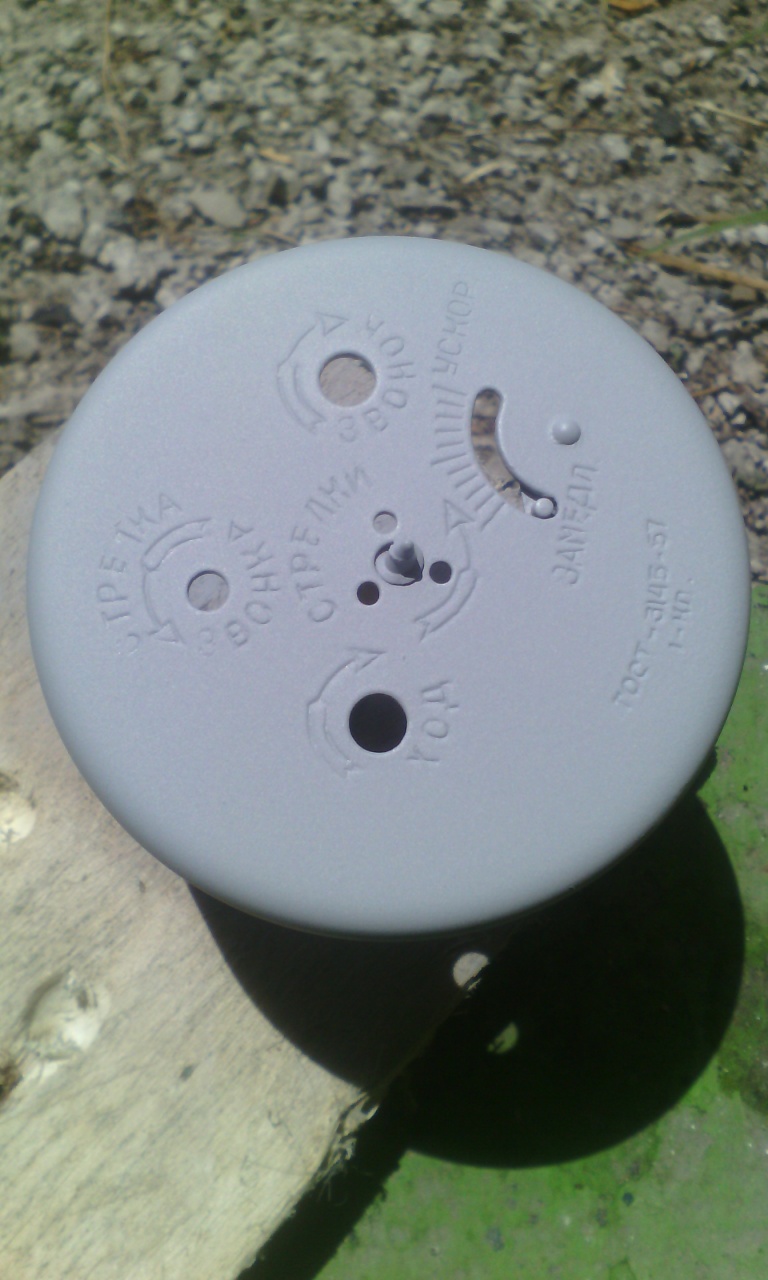

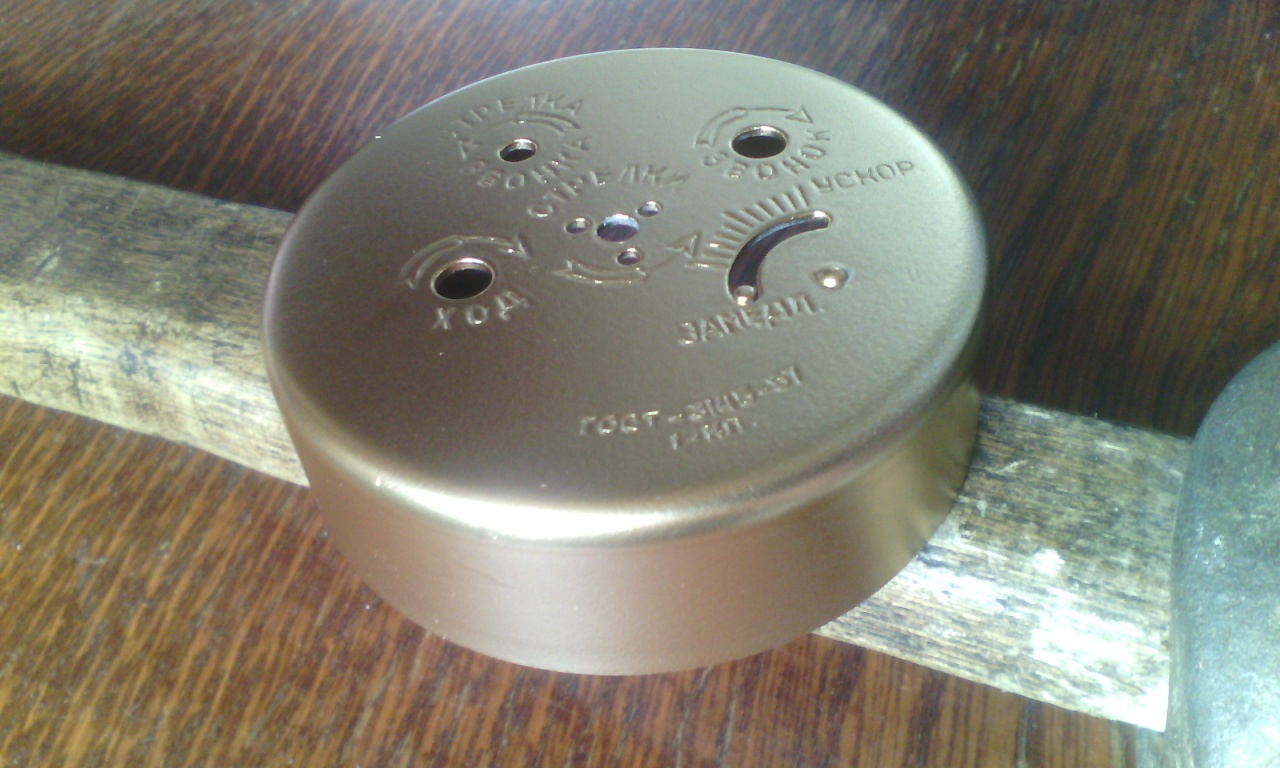

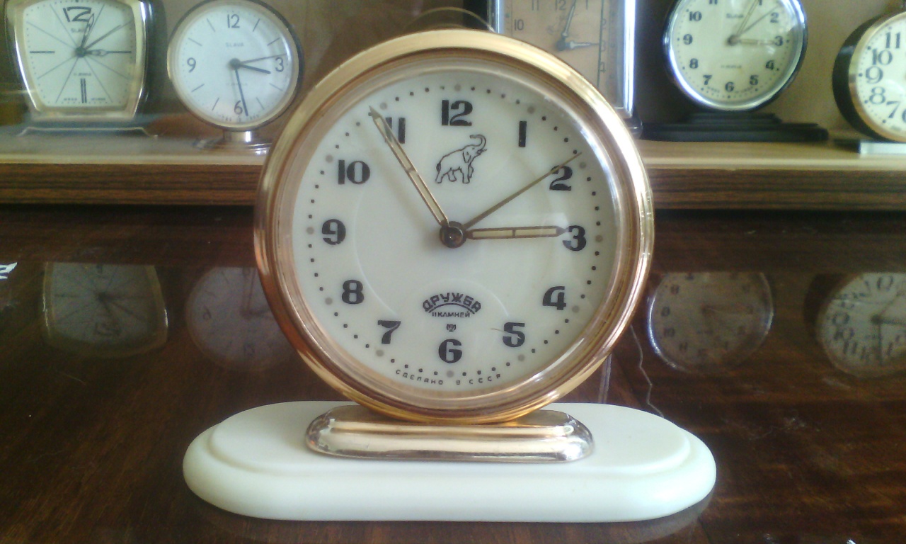

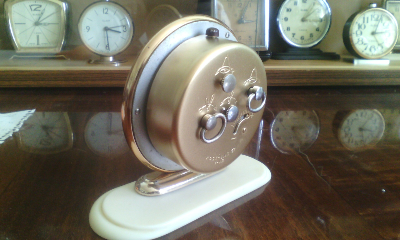

Сегодня решил заняться реставрацией имеющихся Славиков. Снял старую краску, затем войлочный круг и паста Гои. Затем грунтовка, 15 минут простоя и покраска . А мир решил так оставить, отполировал, и всё. Краску брал золото и серебро (последнюю пока не пробовал). Первый блин, как по мне, прошел на уровне, теперь все оборванцы пройдут через это. Вот что получилось.

Имеет смысл и кнопки отключения боя перекрасить.
Это вроде и мелкая деталь, но смотрится вещь, качественно по-другому.
А зачем вы столь тщательно полируете поверхность,перед покраской?
Мелкие шероховатости грунт и краска и так скроют, да и держится краска
лучше на шероховатой поверхности.

Кнопки на "закуску" оставил, лак уже купил. До зеркала полировал толко мир, так как его решил не красить, остальные корпуса без фанатизма на войлочном круге прошел, снимает остатки краски хорошо. По поводу "скроет грунт и краска" - смотря сколько слоев ложить, какой толщины. Я прошел слой грунта, слой краски. Все обозначения на задней крышке видны и читаются, при этом и царапину, которую оставил, когда вычищал ГОСТ, тоже видно. А краску старуюс крышки нужно всю счищать, потому что переход видно.
