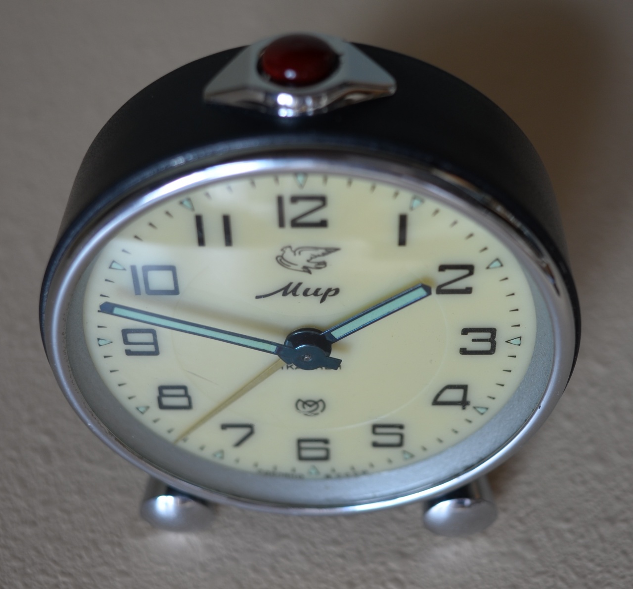

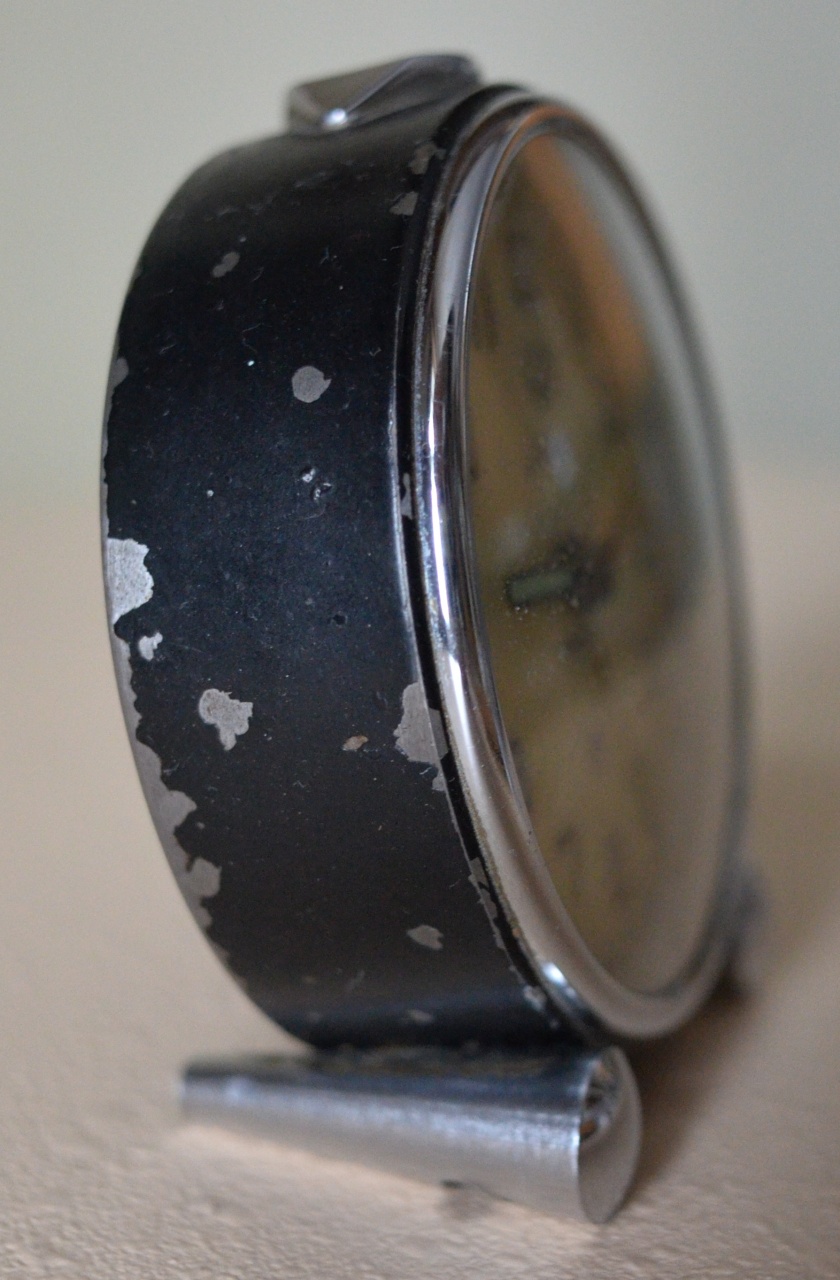

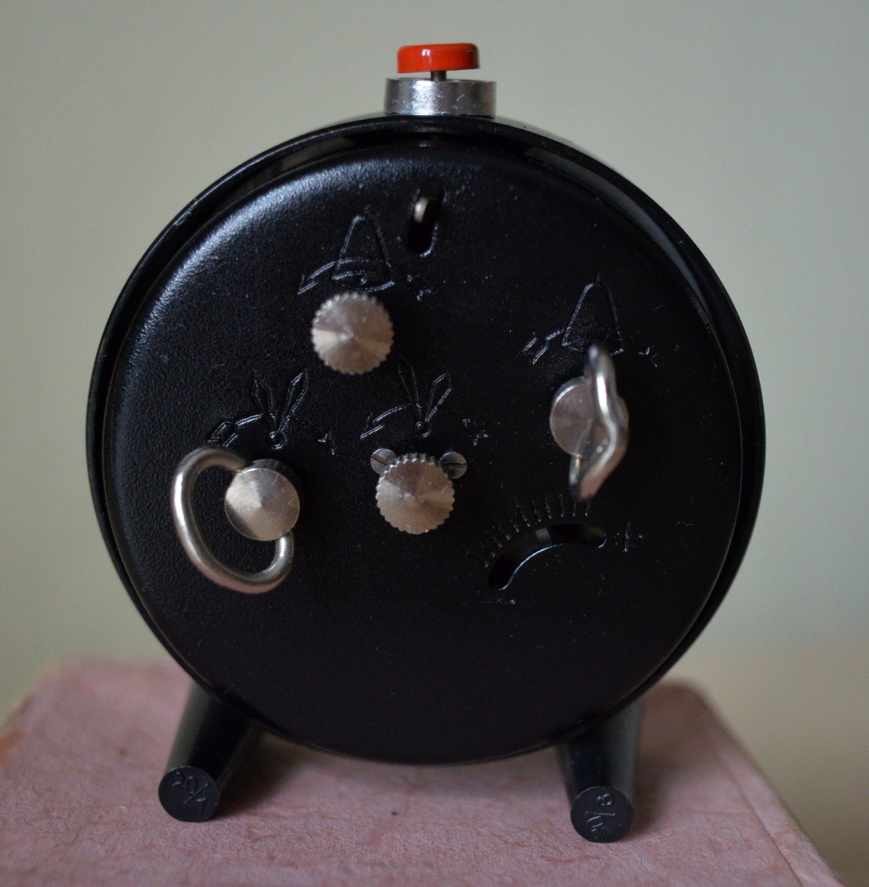

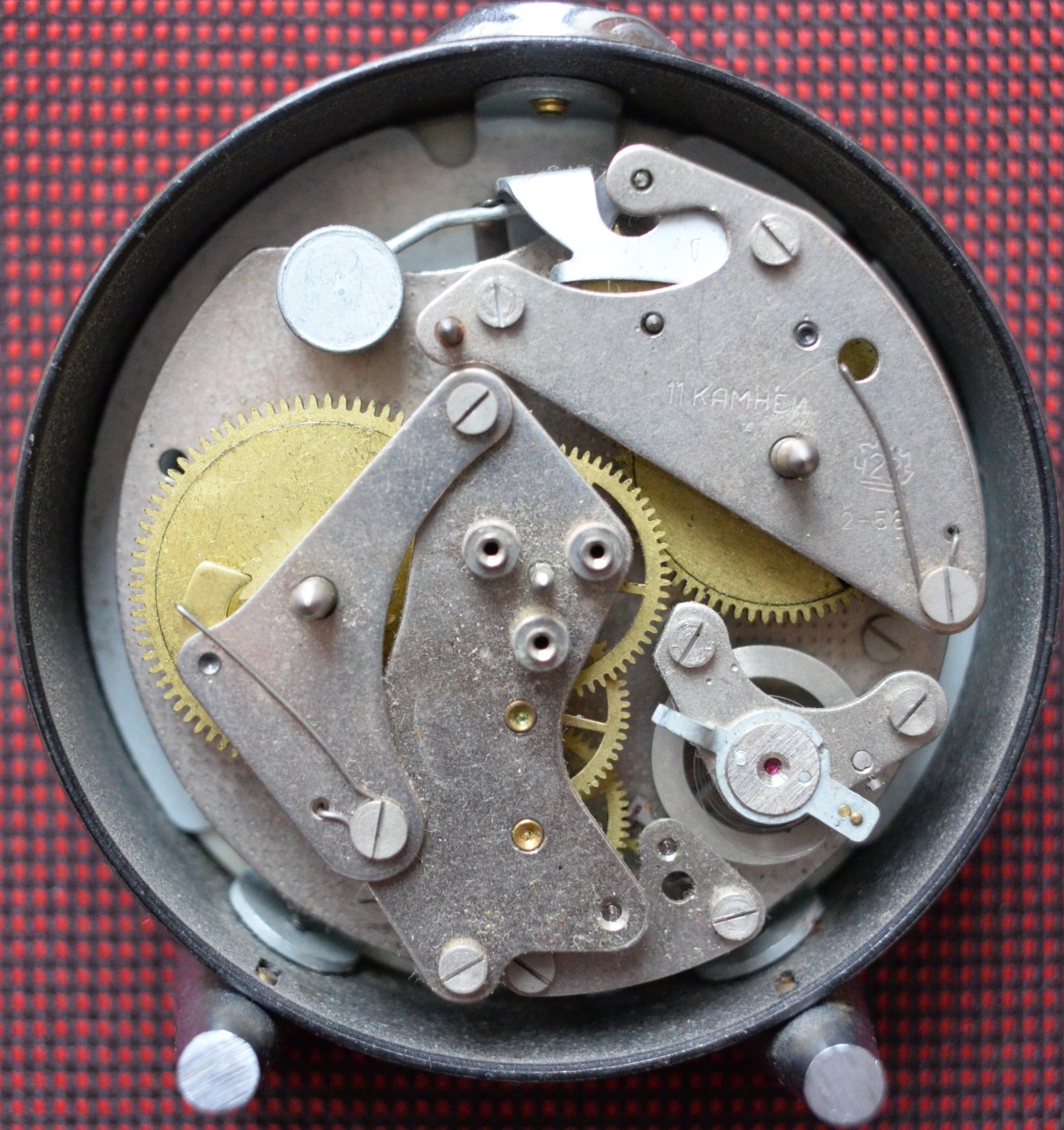

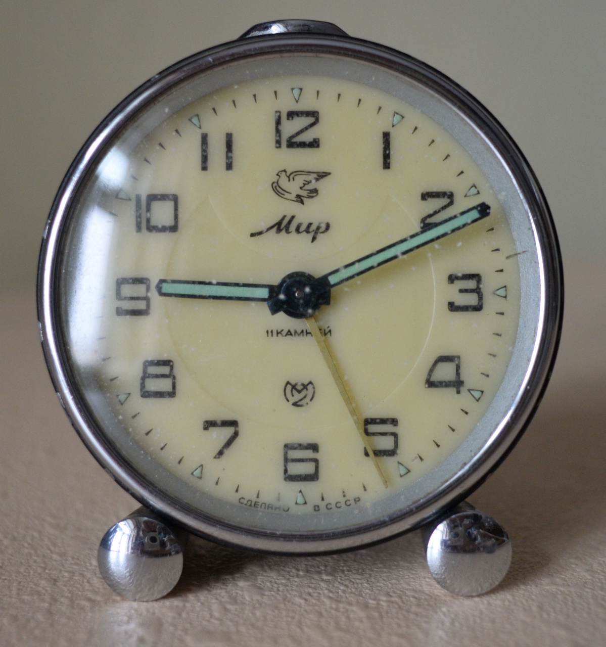

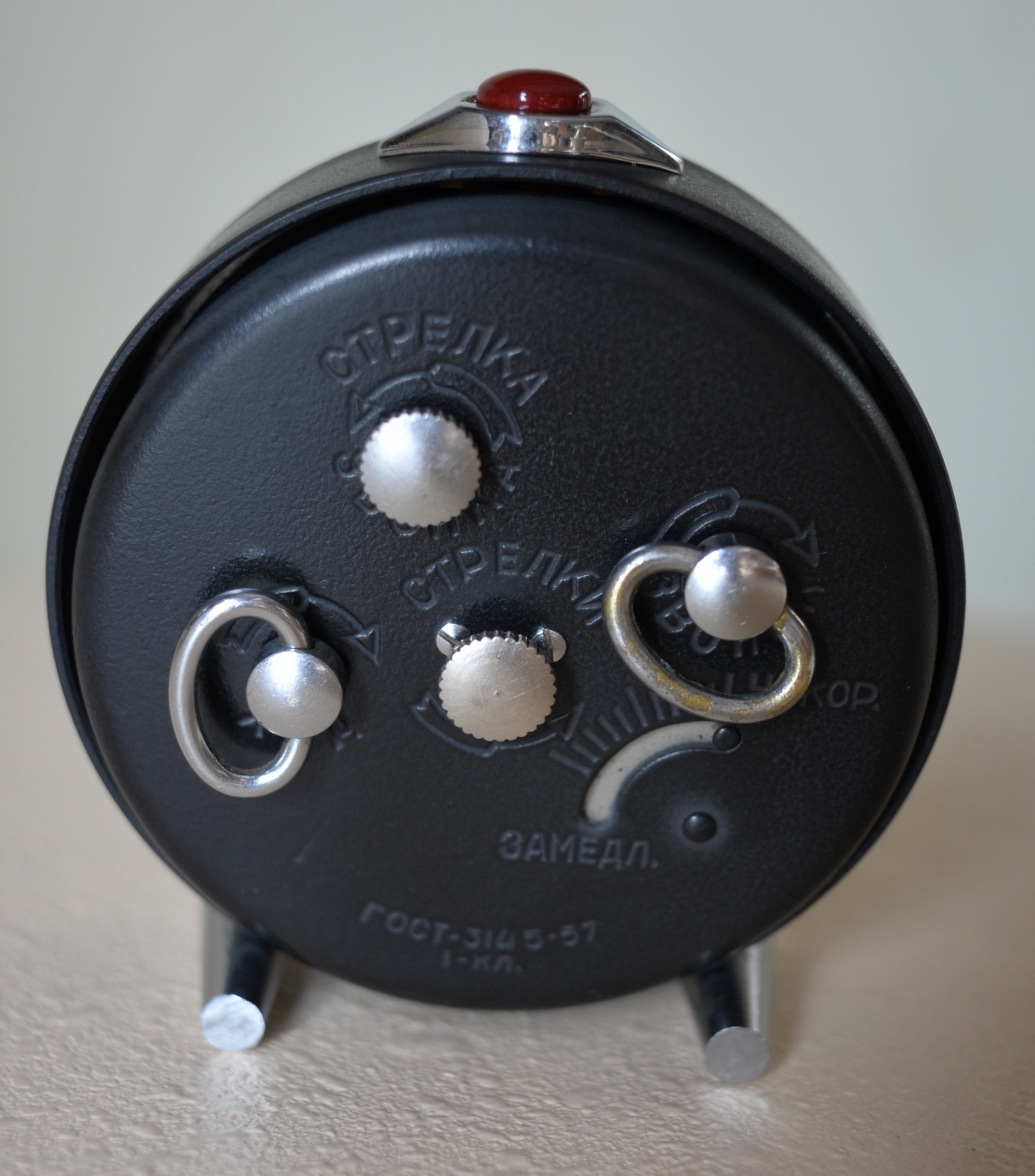

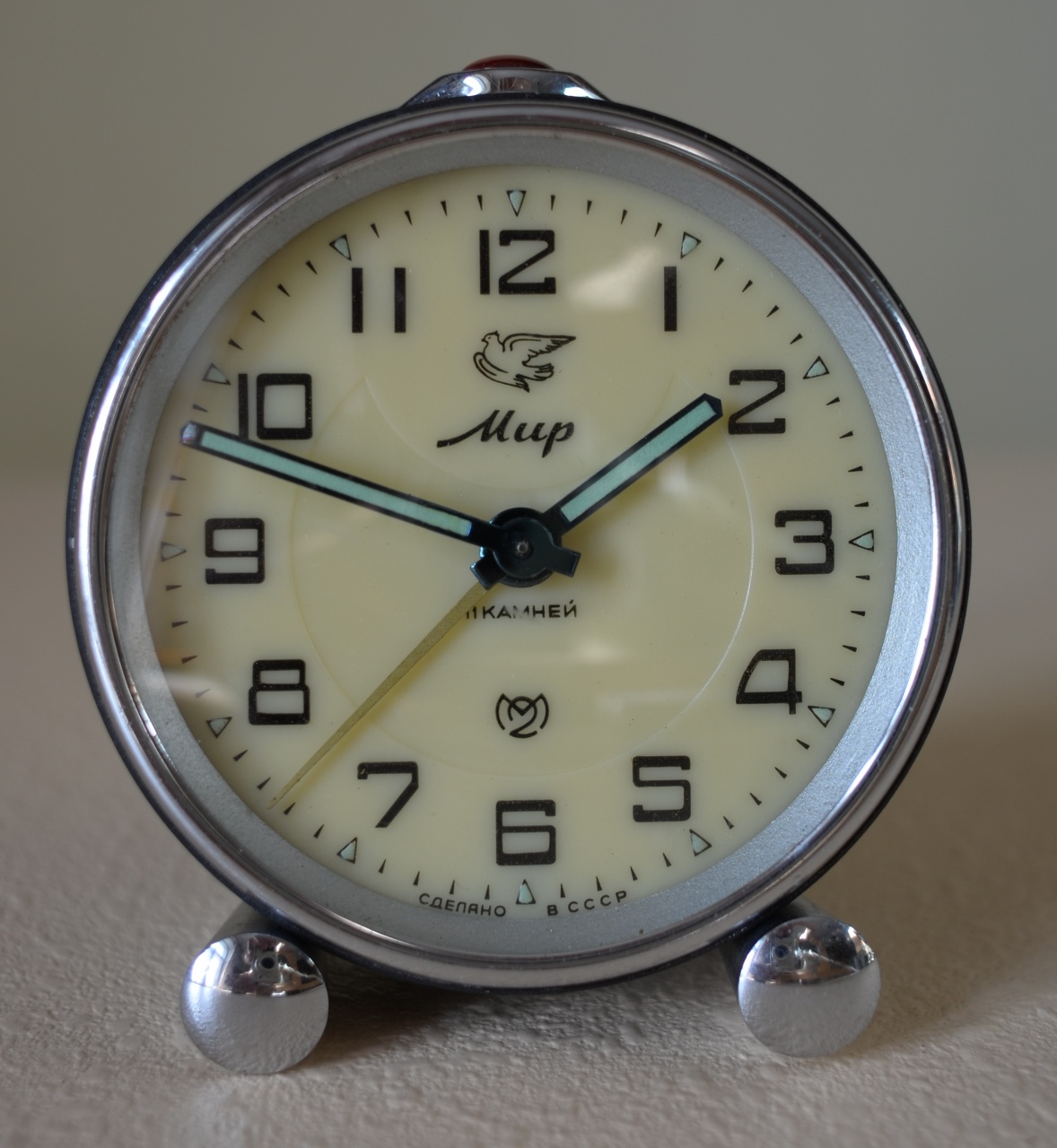

МИР 2-58.
Тоже, с интернет толкучки.
Покупал на запчасти, но в таком отличном состоянии жалко дербанить стало.
Только краска облезла,а в остальном ,всё очень прилично, даже баланс белый,
неменяный.
Первые три фото, в каком виде пришёл,остальные после чистки и перекраски.

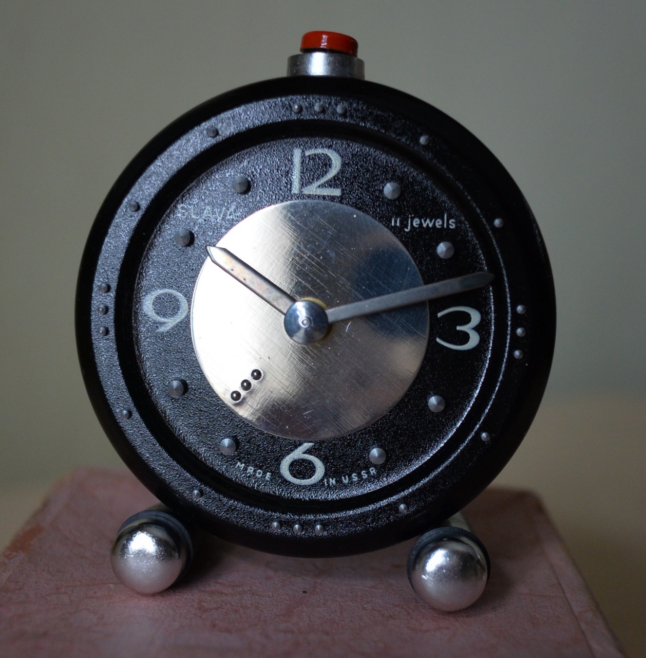

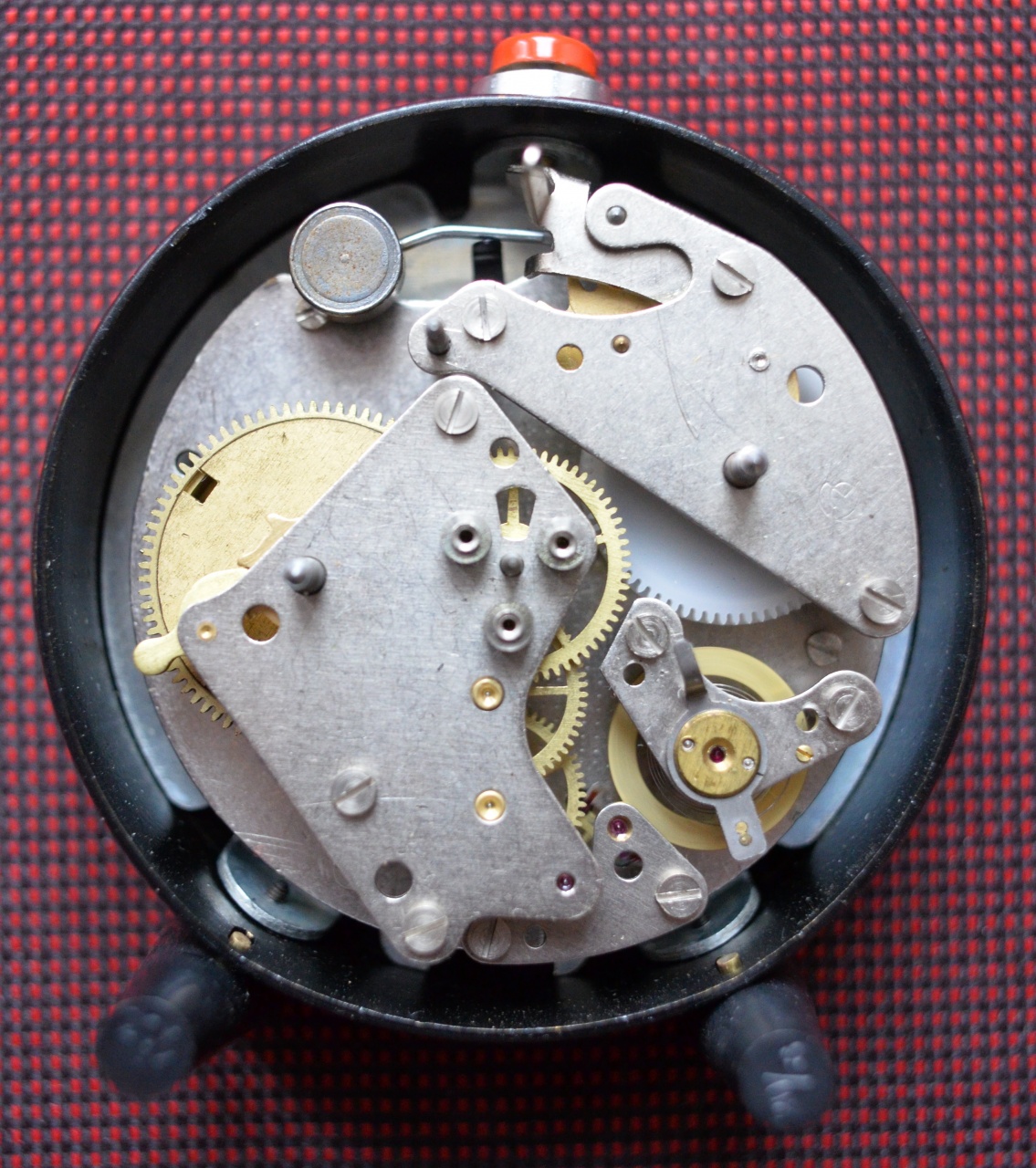

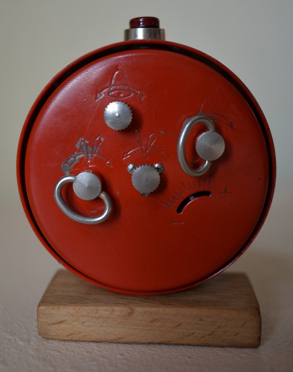

SLAVA для слепых.
Трофей, тоже, с интернет-толкучки.
Будильник,абсолютно новый, в смысле- непользованный, даже коробка прилагается.
Интересные особенности этого будильника- переводилки сделаны на резьбе,
а не цанговые, как обычно и на переводе времени уст. звонка
установлен храповик, который блокирует перевод по часовой стрелке
и при работе издаёт стрекотание.
Причём конструктивно это храповое устройство выполнено не так примитивно,
как на последних пластмассовых СЛАВАх о двух камнях.
Если кому такой интересен,могу дать контакт продавца.

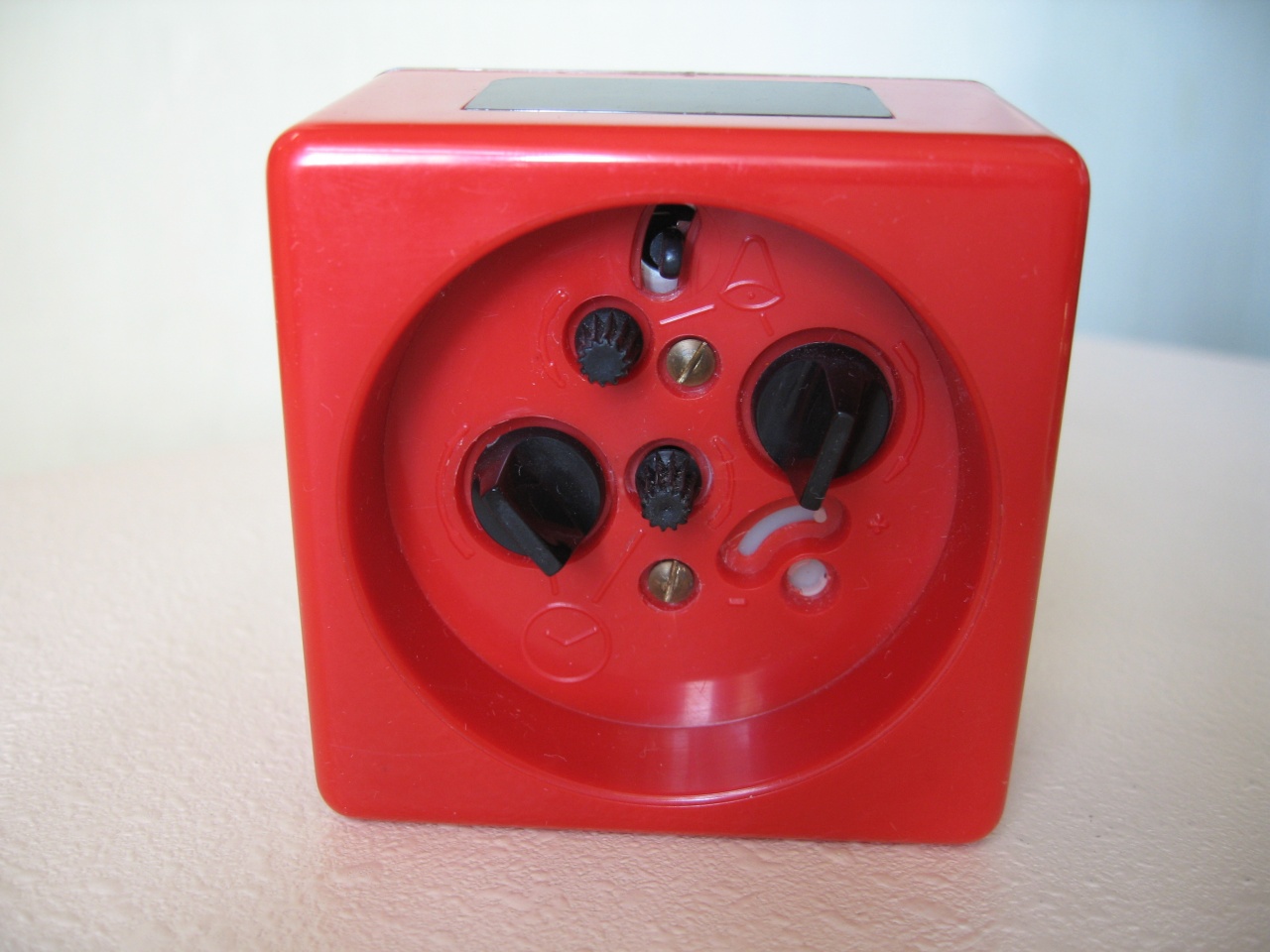

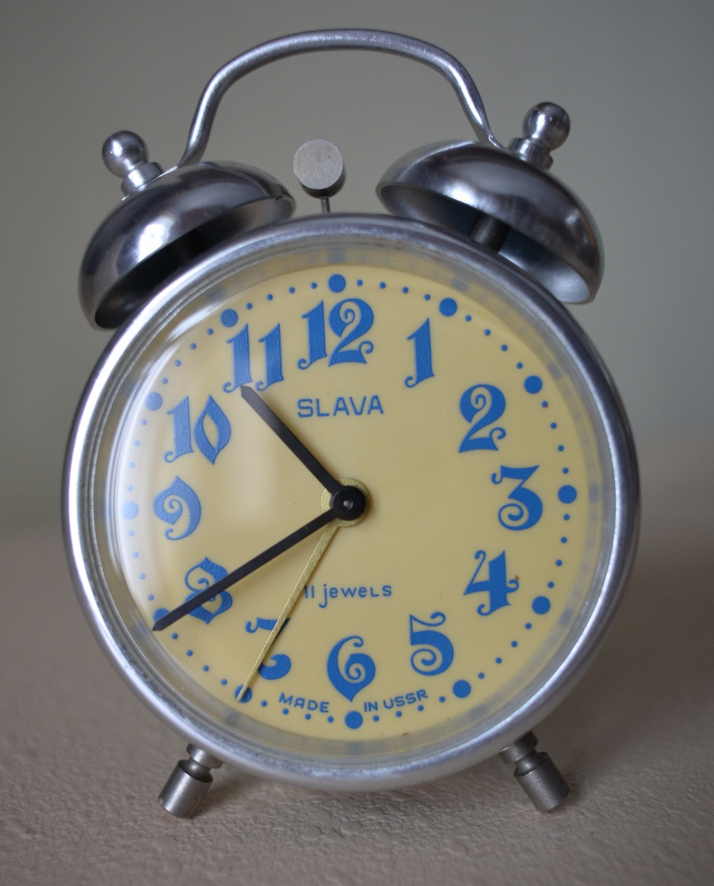

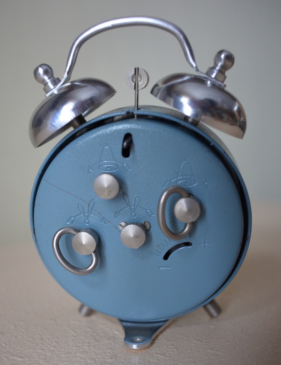

СЛАВА 5671.
Вот такой будильничек со звоночками ,восстановил.
Хоть вариант уже из поздних, с пластмассовым барабаном боя, но довольно
нетривиален, посему, оставлю его себе.
Кстати, у моего часовщика в хламе лежит точно такой же, но с бутафорскими
звонками.
А эти два пойдут старообрядцам.

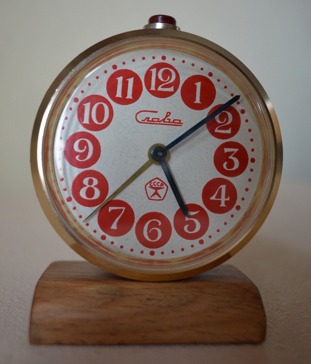

Со знаком качества, на эксклюзивной ноге из ценных пород дерева,
сделанной каким-то умельцем, менять не стал, она заметно лучше срамной ,
заводского изготовления.

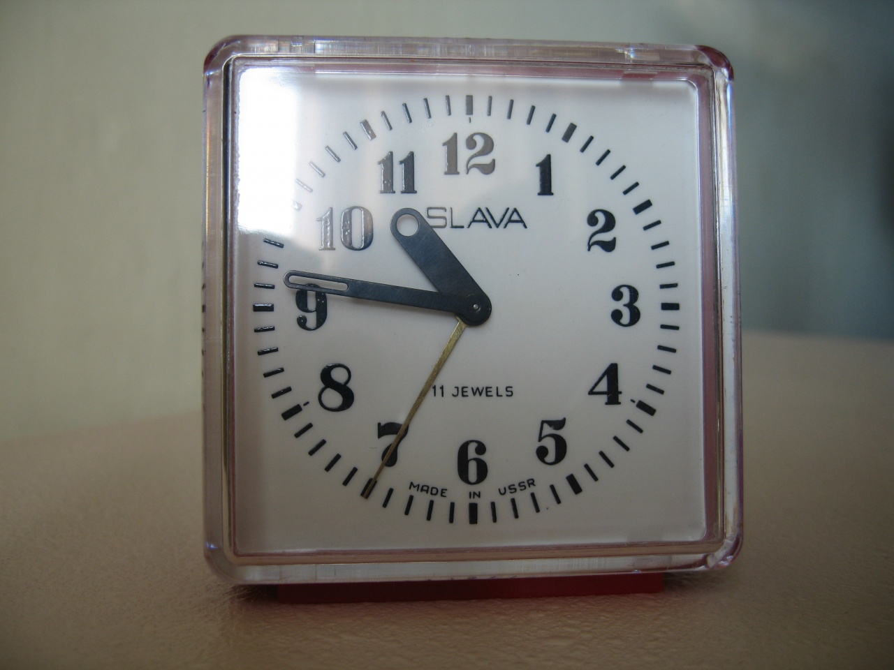

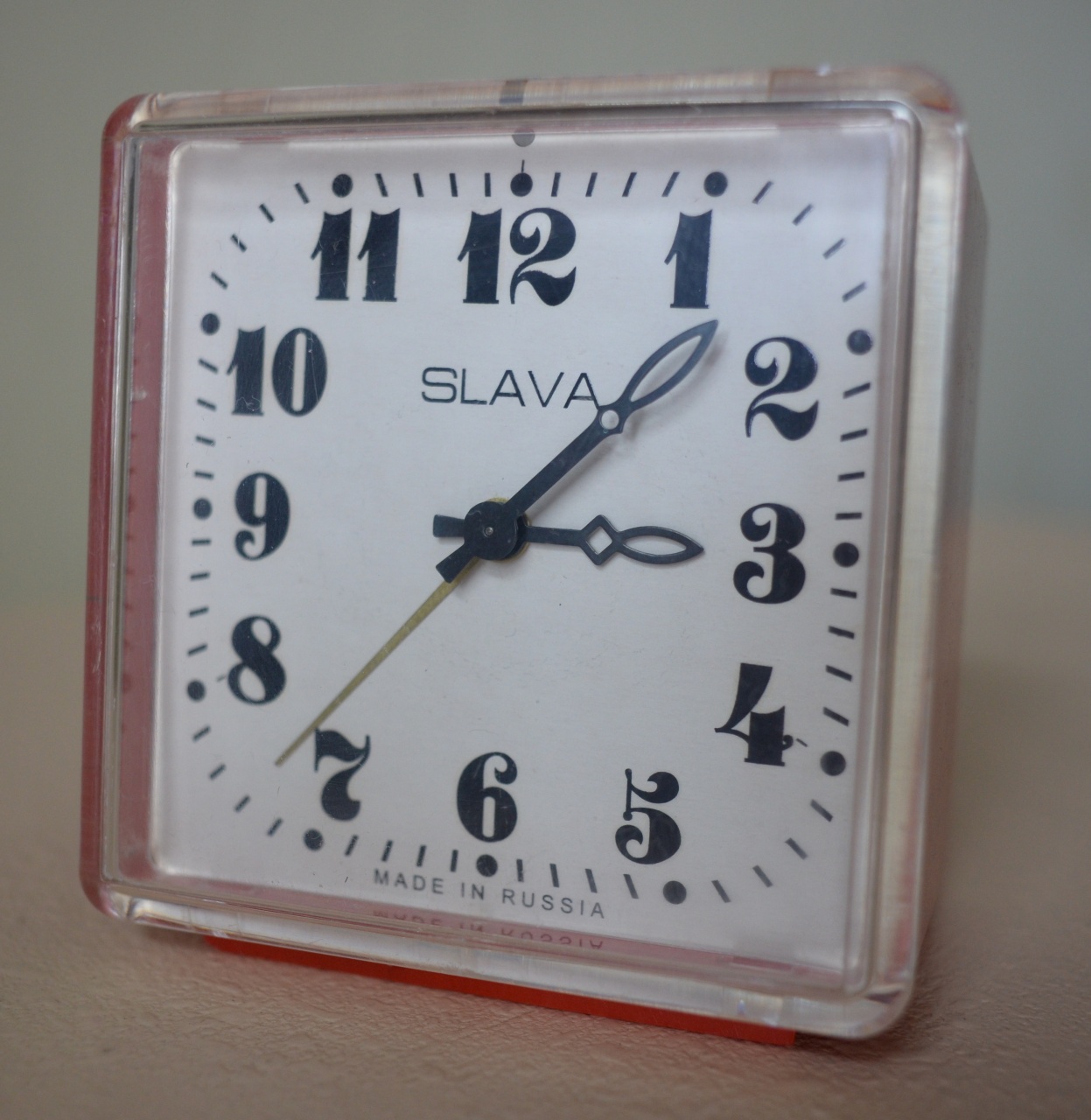

И жуткий ужас о двух камнях, в котором почти все детали из пластмассы!
Жаль не догадался, сфотать эту великую и ужасную конструкцию, внутри!
Ранее показывал почти такой же ,внешне, будильничек, в том экз. внутри был
ещё нормальный механизм на одиннадцати камнях.
Центральное колесо из чего?

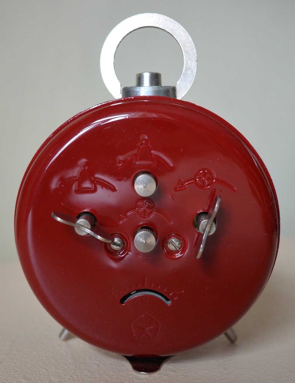

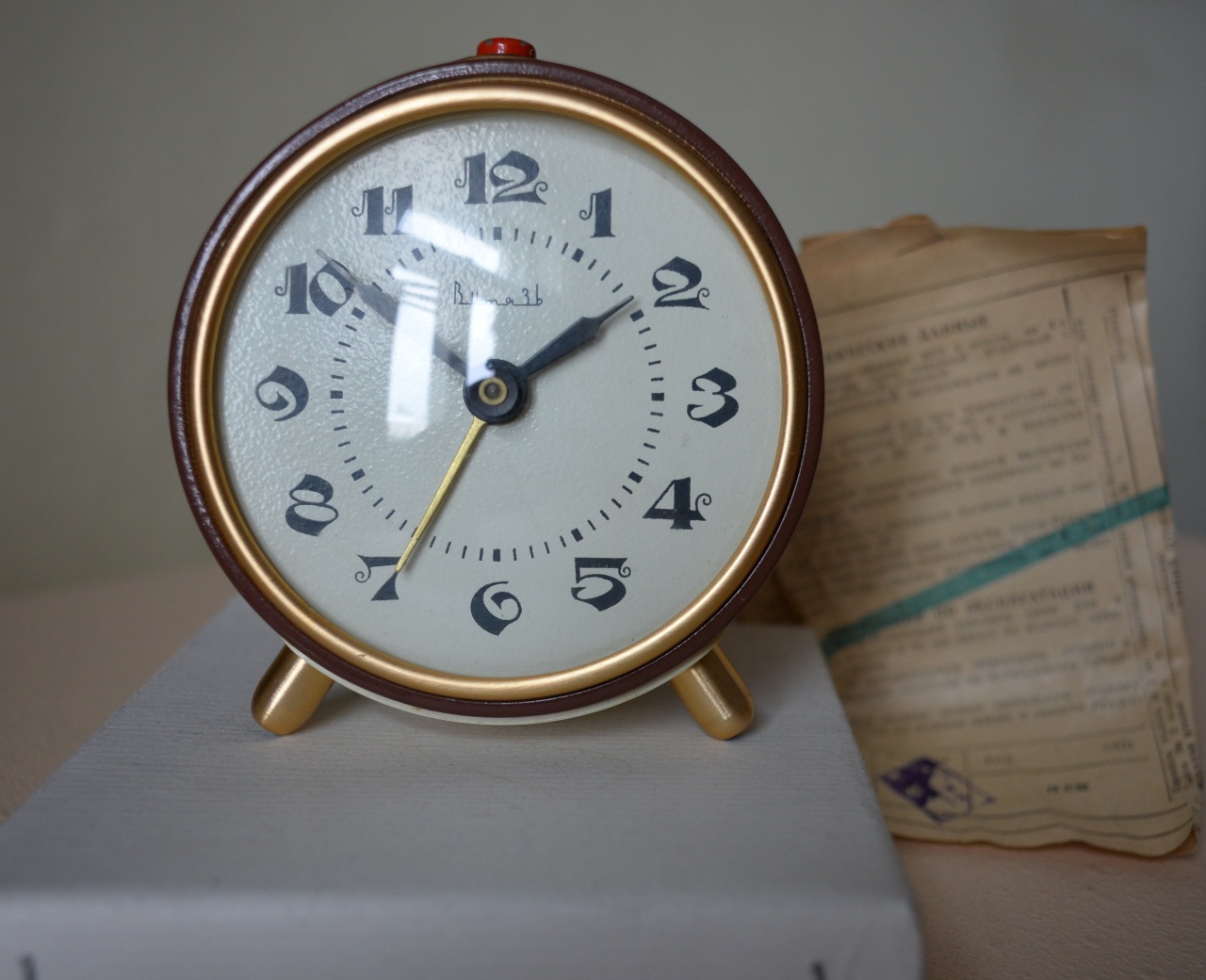

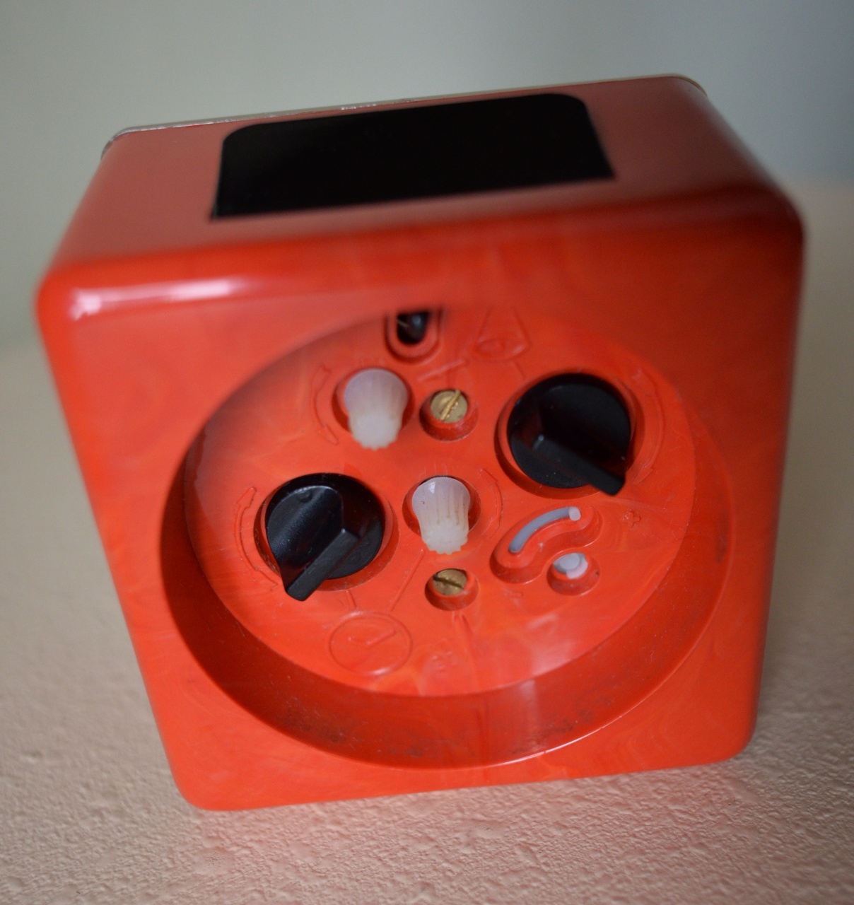

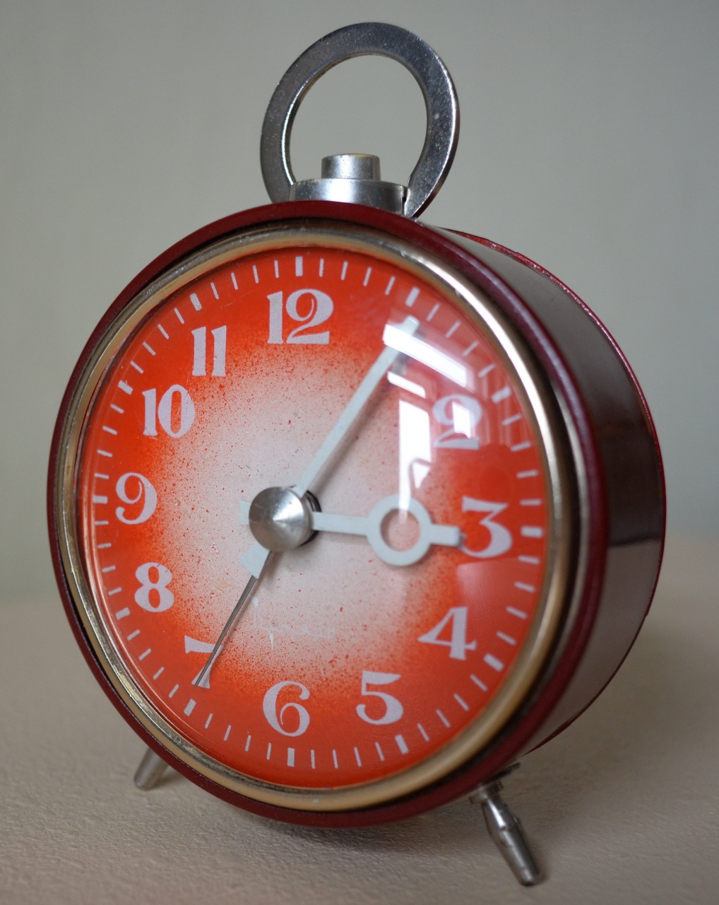

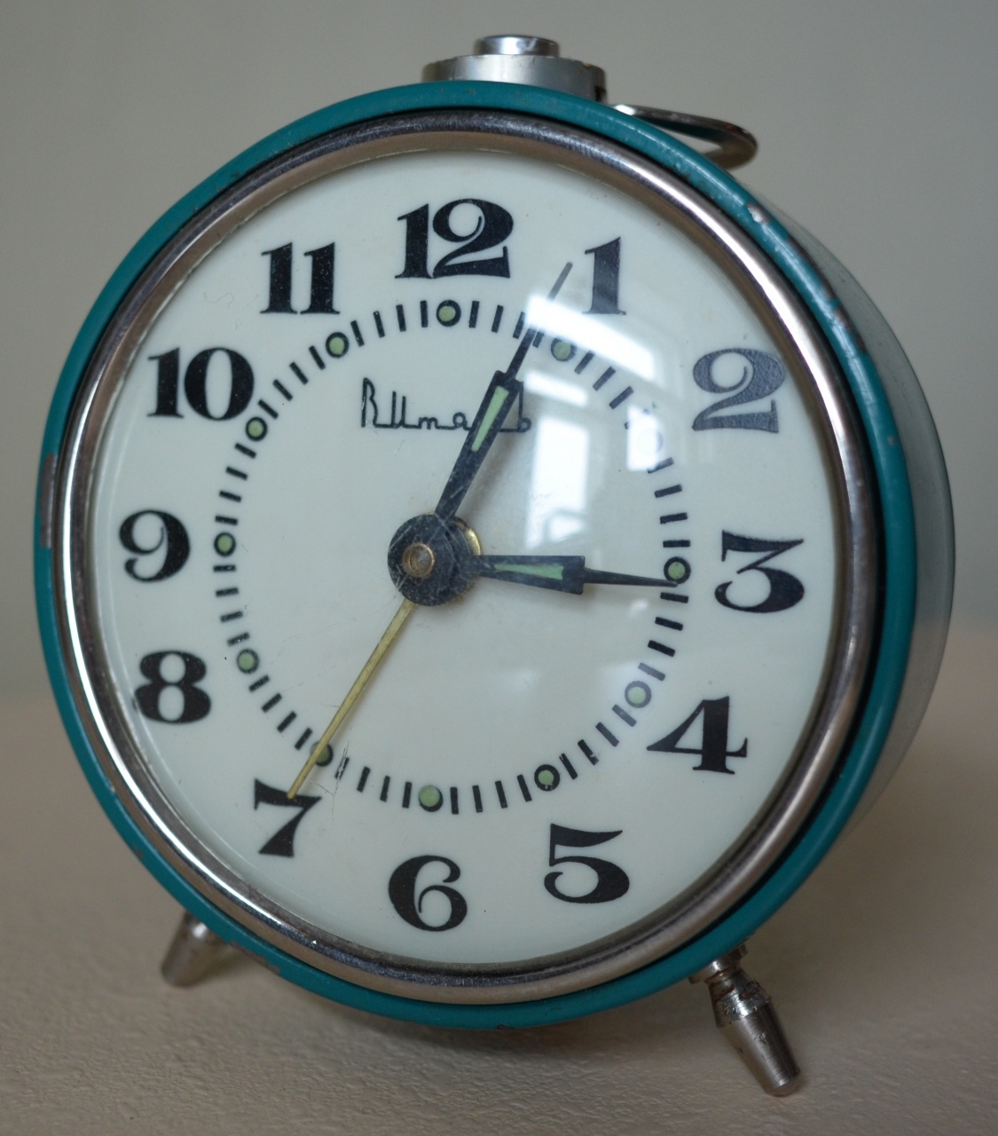

ВИТЯЗЬ 6373.
Центральное колесо , вроде, металлическое было.
Уже избавился от этого шедевра часостроения.
Но анкерное, колесо,вилка, колонка с импульсным ,,камнем",градусник,
оба барабана, подциферблатная пластина, вместе с колесом будильника,
триб перевода будильника-всё пластмассовое.
Парочку ВИТЯЗЕЙ привёл в порядок, подготовил к передаче жителям тайги.
Это были последние из заветного мешочка.
Из трёх собрал два работоспособных экз.- зелёный, малость побитый временем, но вполне ничего, и красный, который был весь ободранный, поэтому перекрасил его в вишнёвый цвет и цифер пришлось подреставрировать,
на нём была коцка, благо, на такой пестроте, её удалось спрятать.
Оставил себе один на память 1991 г. вып. в коробке с инструкцией.
Коробка из такого же картона, как коробки в которых торты в советское время продавали.
Ну и пощипал запасы своего часовщика

Уважаемый harris1969! Какую краску использовали при работе с МИР 2-58?
Чёрный алкидный грунт,в баллоне, продаётся в автомагазинах.
Ложится, довольно прочно.
Не один в один, в сравнении, с оригинальной краской,
После покраски фактура матовая,если пройтись тряпочкой, появляется
умеренный глянец.
Можно акриловой краской пользоваться, но алкидная, на мой взгляд,
на металл более прочно ложится.
Ну и что один, что второй вариант, не сильно вонючий, можно и дома красить.
