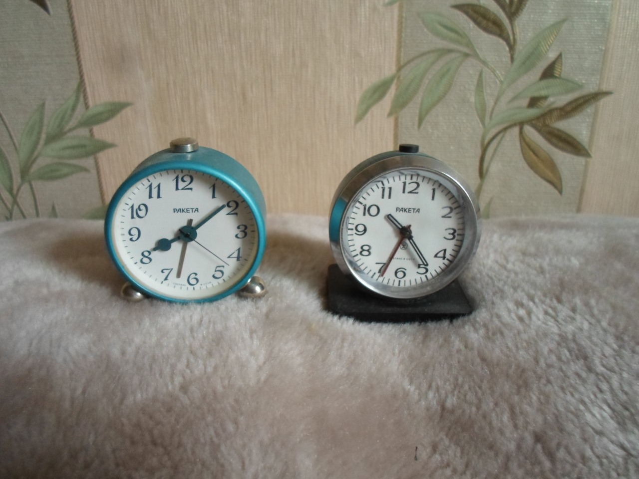

Куда летит эта Ракета ?
Соблазнился на внешний вид такого "летательного аппарата" (просто очаровали) , да и цена весьма благоприятствовала , а внешний состояние внушало доверие к внутреннему содержанию и давало надежду на успешное восстановление содержимого . И вот с чем столкнулся после вскрытия . Как специалист , мы не очень , но может более опытные товарищи поддержат мечту возрождения здоровой критикой о перспективах и подскажут , а какой собственно мех там находиться или находился . Хотя при любом раскладе -"Всё равно я их не брошу ..." Соберу и поставлю на полочку , пусть глаз радует , хотя конечно хочется что бы в них что-то билось !

Механизм Ракета 2609 (или 2614) от наручных часов. Так как наложен механизм будильника, то скорее можно заменить механизмом "Ракеты" с календарем. Удачи.
У Вас сломан вал перевода стрелок. Так что потребуется донор.

А точнее - немного модифицированный 2609.НА. Почти все запчасти от него подходят, кроме центрального колеса с минутником и вала ходового барабана. А сверху на него привинчено то, что мы собственно видим на фото, т. е. модуль сигнала.
Кстати, вал ходового барабана тут сломан, так что придется его искать, от наручных не подходит - он с длинным резьбовым хвостом.

По моему нет секундной стрелки,не на месте граповик заводного пружины будильника,там наверное он не цетляется за возвратную пружинку,и стопорное устройство будильника выскочило из штифта ну сломан перевадной вал... В выходные тоже перебирал пару .благо есть "доноры"(и у меня тоже с красным цыфером есть..)

А секундной стрелки там и не было никогда.

В будидьнике "Ракета", правда с одним колокольчиком на верху ,но мех такой же есть секундная стрелка..
хотя конечно я могу быть и не прав .может это единичный экземпляр (на фото видно на отм.8часов)
Могла быть, а могло и не быть. Судя по открытому минутнику, таки была.
В этом оформлении она была всегда, в других - как попало, чаще не было.

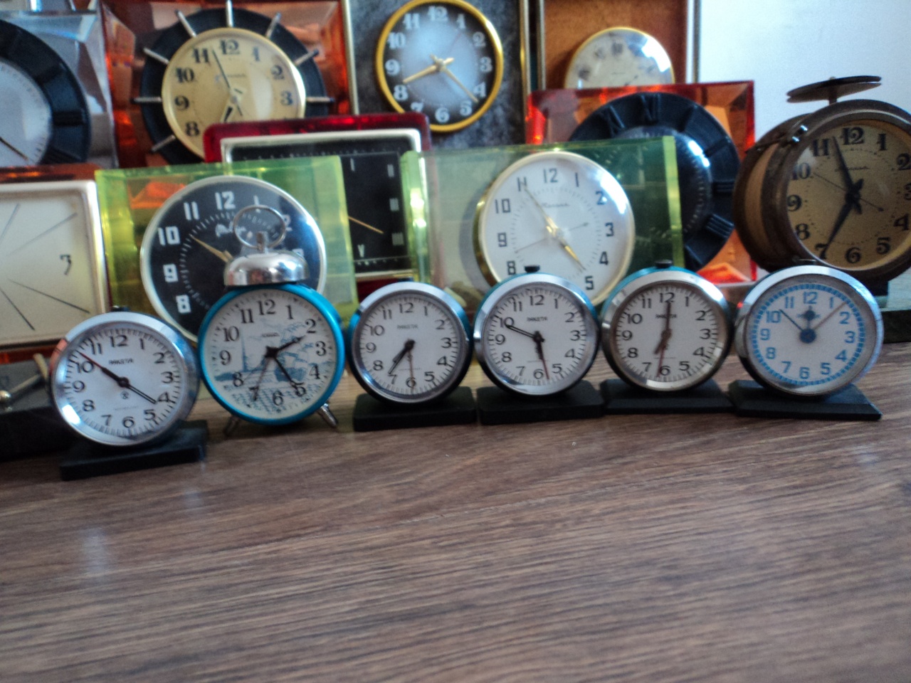

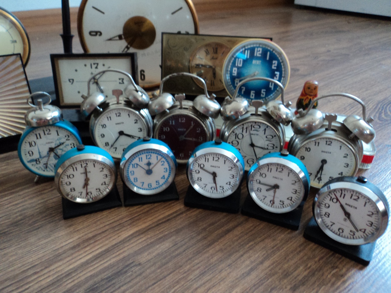

Да, на Ракетах было два варианта исполнения. Кстати, где-нибудь указывалась разница модификации механизма?

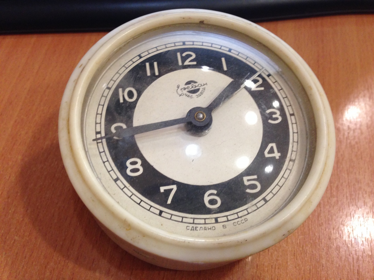

Господа, никого не интересует подобная редкость?
