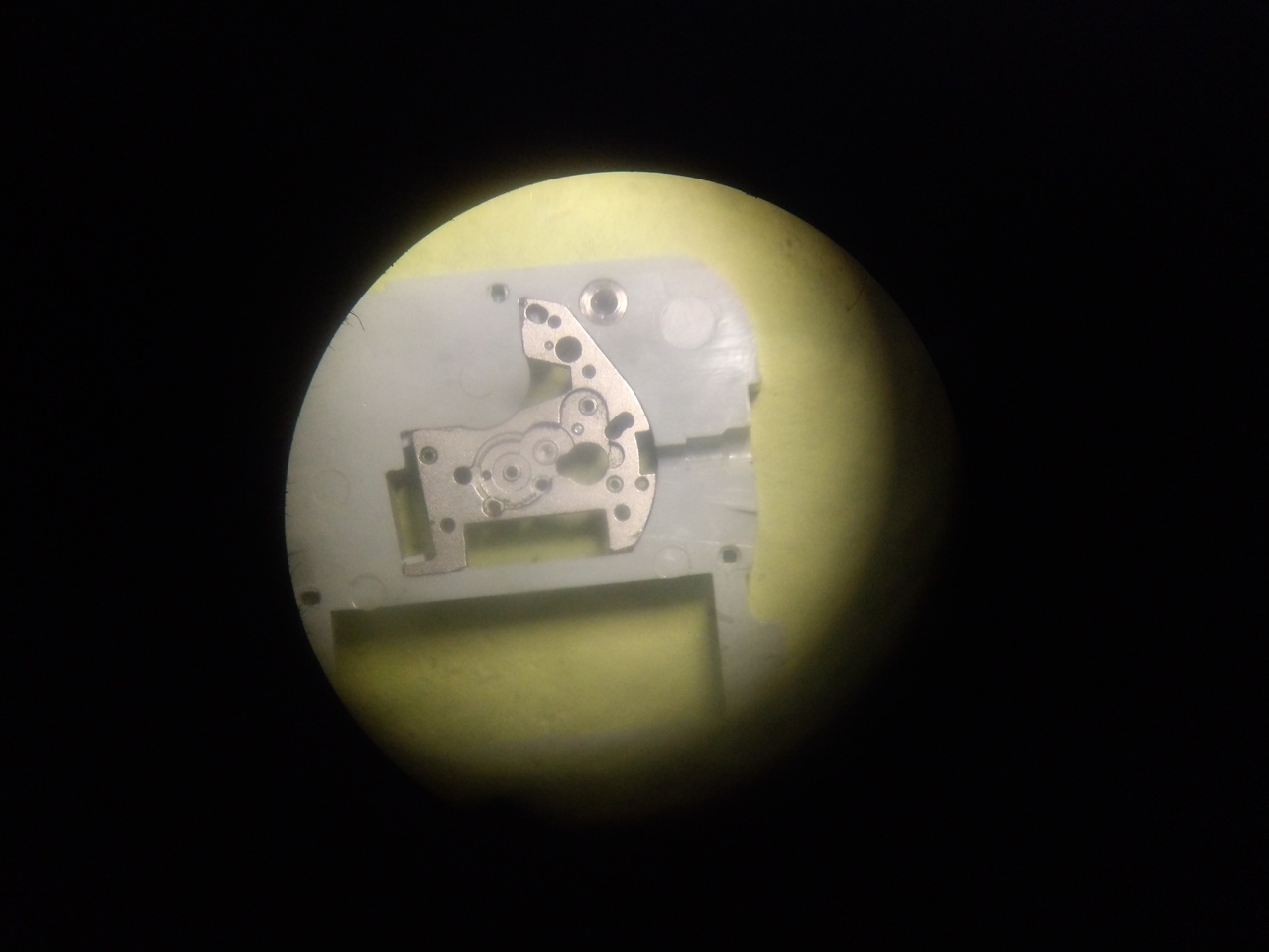

Стала одна из моих 59 электроник... Обратился в личке к Андрею Бабанину, сам подумал, и...
Что можно ожидать от безкамневки...
Взял донора, купленого в кучке, женские часики на 1656... Не ходят, изувечены, но все камни в механизме на своих местах. В капсуле шаговика и на платине.
Алмазный надфиль в руку и пошел резать платину... Работы на полчаса как оказалось... Самое сложное было - выводить геометрические размеры. Резать пришлось прилично. Потом еще несколько часов сборки с кучей "мата". Закрепить нормально этот обрубок не получалось ни в одном станочке. Плюс шестеренки пришлось комбинировать, что-то от одного механизма, что-то от другого. Потом, оказалось что прижим пластикового держателя заводного вала закручивался с платины, а тут пришлось крепить его по сути задом наперед. Мелкие отличия, всё вполне решаемо.
Честно сказать - уже лет 5 зрел к этой операции, ну не может в таких часах безкамневый механизм стоять, одна батарейка на два узла, электронный и механику, пусть механика и потребляет 1.5 микроампера... Боялся в основном именно отличий, но как оказалось, между оригинальным 1656 и этим обрубком почти все схоже.
Знатно подолбался. Но всё пошло хорошо. С утра ни одного пропуска секунд в механической части. Электронику эту уже давно вывел в секунду в неделю, считаю - выдающийся результат. Теперь буду наблюдать.

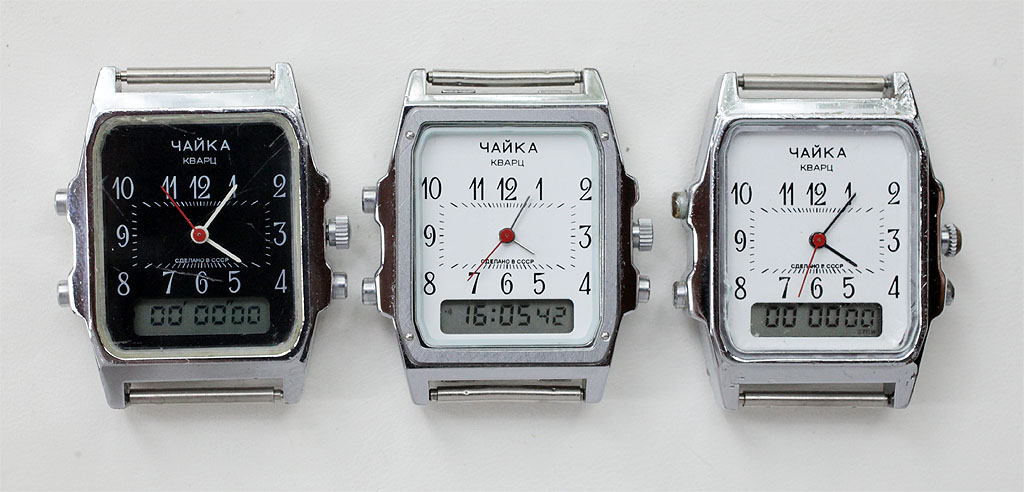

Удалось вернуть к жизни еще три Чайки, у всех проблема одна - дисплей. Средние часы видимо из ранних, крышка хлопушка и корпус несколько иного дизайна.
