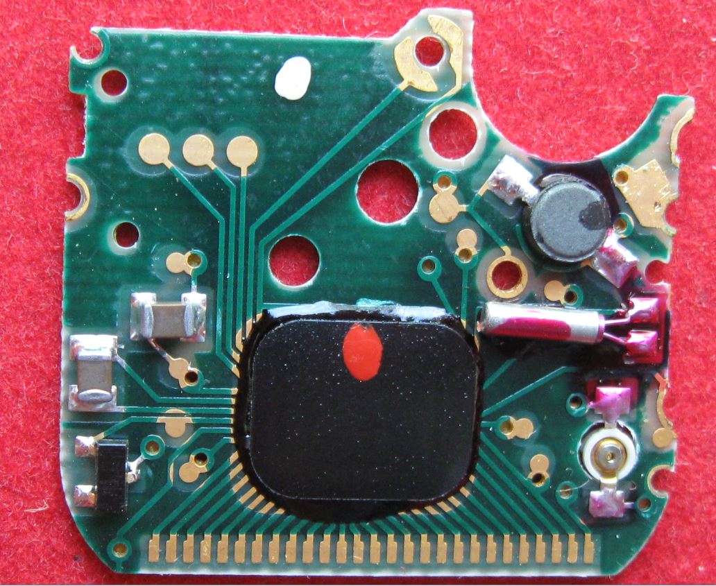

По маленьким кварцам не понял. Микрокварц для наших схем либо вообще? Просто в ряде схем ЕТА и Ронда стоят реально миниатюрные кварцы, обусловленные формфактором механизма (ультратонкие либо очень маленького диаметра).

Сопротивление катушки 138 Ом, проверил сразу же. Насчет кварца - мне такой попадался только в Э-51 и больше нигде.

Андрей Бабанин,
речь идёт о таком кварце (фото ув. MrBerelex ). Он действительно раза в полтора меньше кварцев 6.0х2.0 мм, которые обычно применялись в наручной Электронике.

По кварцу понял, что маленький среди советских
