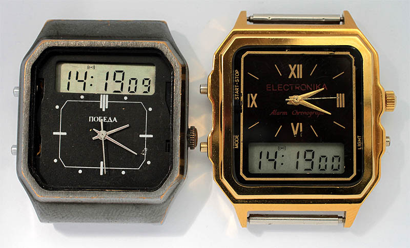

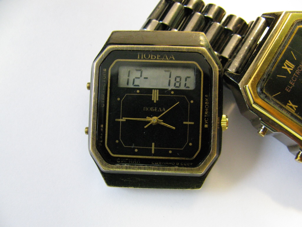

В 59Б аналоговый модуль - переделка из Луча 1656. Практически вся колесная система подходит, только часовое колесо и минутник чуть выше. Проблемы как и в луче - ненадежная колесная система, первые выпуски на камнях, последние - бескаменка + часовое колесо и минутник крепятся циферблатом - тоже неудачная система - часовое колесо часто поднимается, проскакивает над зубьями вексельного колеса, стрелка сбивается. Вал к 59 Б - обычный вал от Луча 1656. Если что, у меня много хлама от 1656.

Андрей Бабанин,
в общем-то, это давно известный факт. Если быть точным, в Э-59Б стоит урезанный 1656А. Ещё 1656А, как базовый, используется и в Луче-луннике 16853.
Да, механизм надёжным назвать сложно. Ещё раздражает неравномерность шага секундной стрелки. Но часовое колесо подниматься не должно, если всё в порядке с фольгой и цифер плотно прижат к платине.
