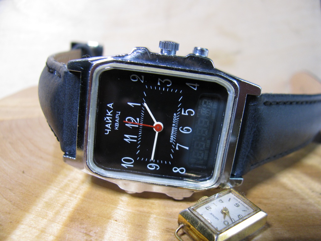

Подскажите, что за ЖКИ стоит в комбинированной Чайке 2964А
В справочниках такого не видел (собственно, как и на 59). Там ЖКИ заканчиваются 5х серией, дальше видимо они делались как-то в обход общей классификации
А можно фото самой Чайки?
Судя по надписям, он импортный. Очень напоминает ЖКИ от некоторых комбинированных Casio или Citizen.

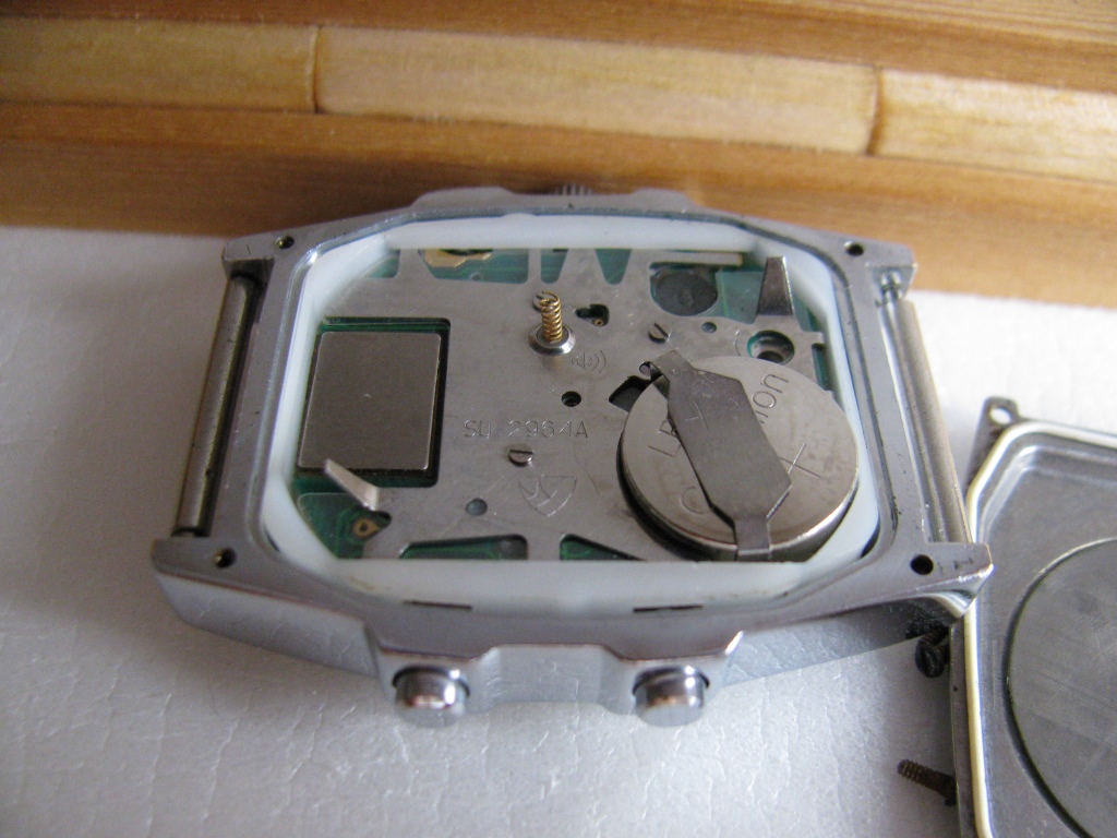

В поисках ЖКИ пришлось её раскидать (перевернул два мешка комбинированных иномарок, аналогов не нашёл), фото будет чуть позже.

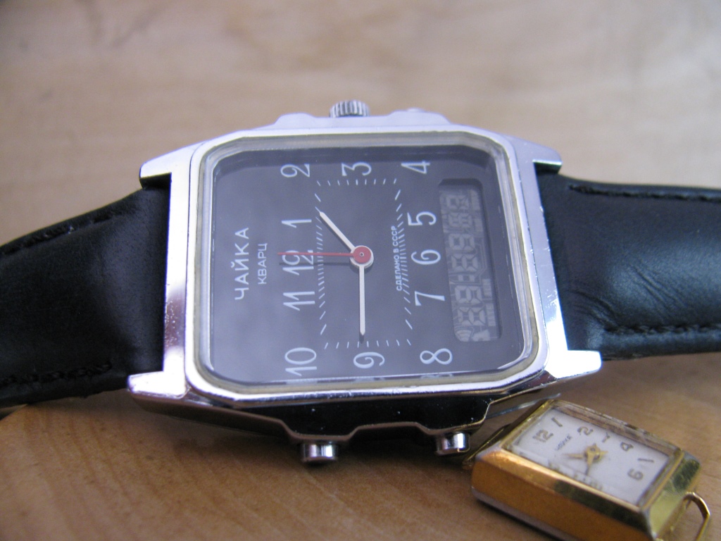

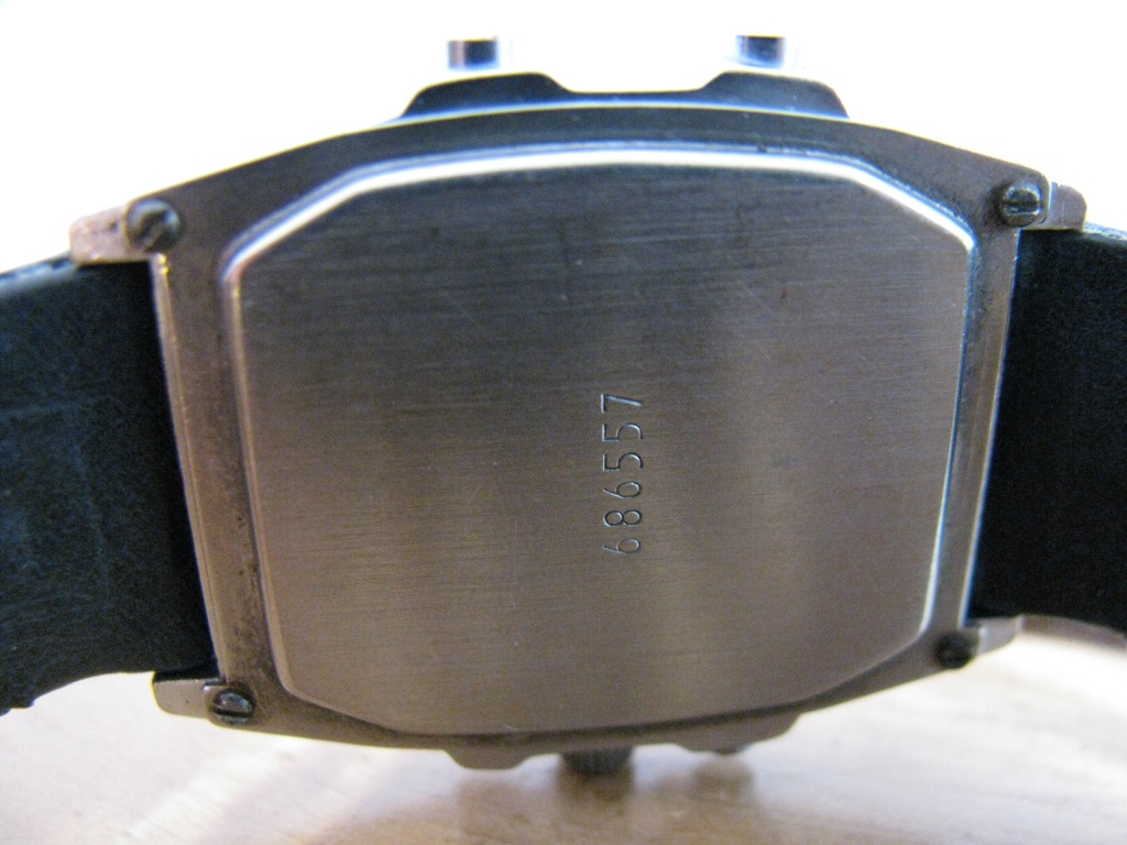

Чайка 2964А, внешнее оформление в норме, а внутри поработали, будем поднимать.

Slepoy, часы просто класс! А какова функциональность электронного блока? как он со стрелками синхронизирован? может, паспорт есть к ним... Очень любопытно, ЖКИ явно непростой, функциональность хорошая должна быть.

Часы пока в реанимации, по функционалу, как заметил ув. siealex, это Casio или Q&Q тех времён, часы12/24, дата, будильник, сигнал, секундомер с фикс. промежуточного результата. Управление шд и обнуления осуществляется с основной платы, через обойму идут 3 вывода. Элемент питания 386, G12 .
Документов и коробки нет.
