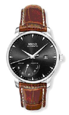

>Собрался купить часы с механизмом ETA 2893-2
Поискал информацию об этом механизме. ...Можете ещё добавить какую-нибудь информацию об этом калибре?
Это хороший отработанный механизм, так сказать одна из рабочих лошадок ETA, обычно ставится в часы стоимостью >$500.
Диаметр 26.2мм, высота 4.1мм.
Выпускается в трех градациях качества: elabore (таких большинство), top, chronometre, "top" и "chronometre" имеют более качественный баланс и спираль.
Разница между градациями примерно как между Восток 2809 прецезионный и обычной Волной с механизмом 2809А.
Точность двух высших градаций сравнима с точностью механизмов Seiko 4sxx, кроме Credor который существенно лучше.
К сожалению градация используемого механизма редко сообщается покупателю, т.к. большинство механизмов низкой градации. Про градации можно почитать например здесь
http://watchotaku.com/display/swr/ETA+grades
IMHO градация это один из самых важных параметров который надо выяснить перед покупкой часов.
Практическая точность моих часов Mido Baroncelli с механизмом 2897 градации top (модификация из того же семейства 2893) по результатам тестирования, средняя по 2 дням, в 6 положениях (d-up, d-dw, 3h,6h,9h,12h), всего 2х6 дней: +10s/day,+8s/day,+11s/day,+18s/day,+14s/day,+7s/day.
