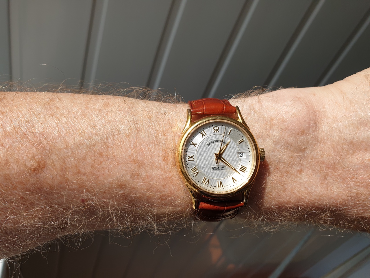

Сообщение от ik7750 Посмотреть сообщение
Вообще, есть подозрение, что у этого меха слабоватый автоподзавод.
Есть у меня одни часики, Revue Thommen WS, на этом мехе, где то приблизительно в начале двухтысячных купил. Носил лет 6-7 каждый день, ни разу не вставали. Недавно откопал их в гардеробе, после суток прокрутки в виндере выдают 41 час до полной остановки. Как то походил в них пару дней недавно, какая стабильность хода и точность, на руке днём -1.5сек, ночью на тумбочке лицом вверх +2сек, и это считай, через двадцать лет, ничего с ними не делая!
